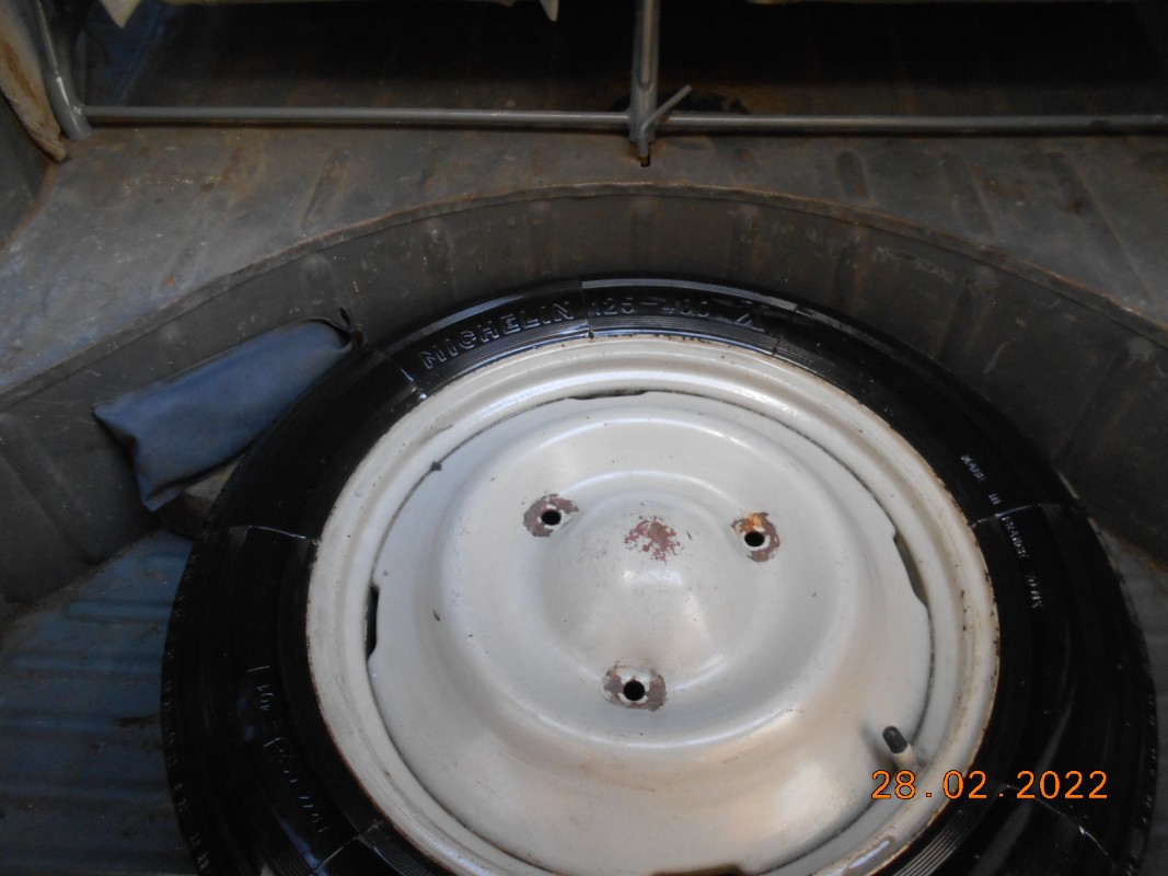

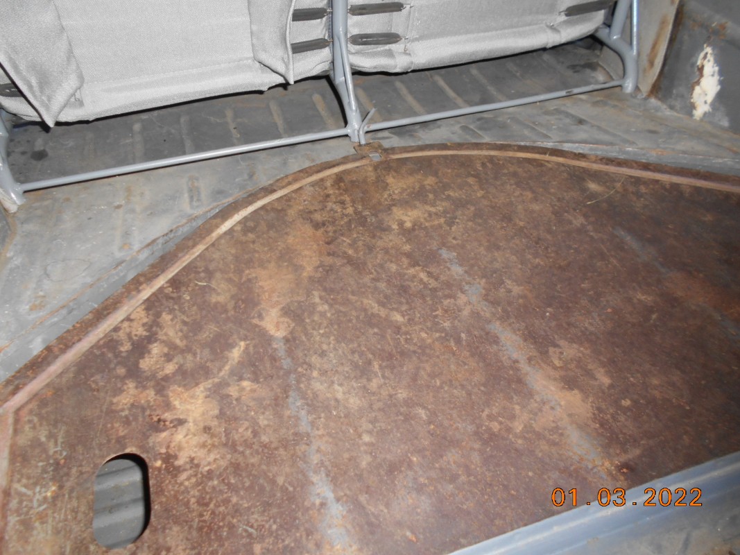

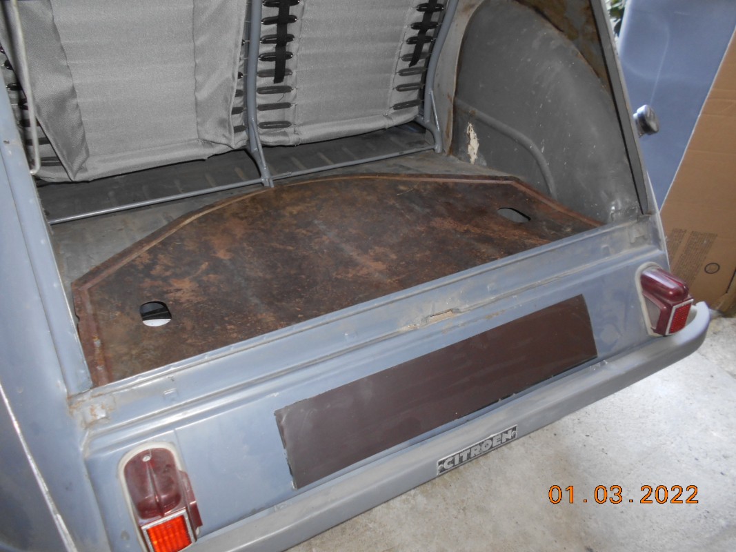

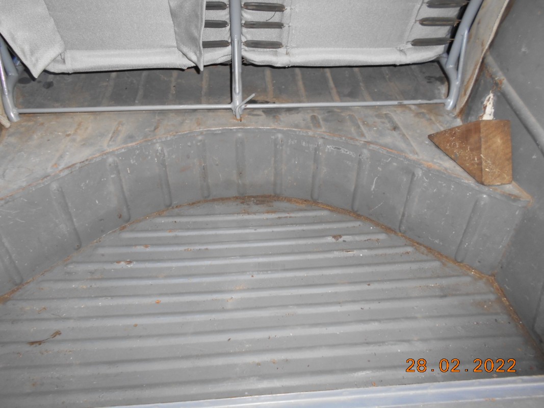

Bon me suis penché sur le coffre cet après midi !!
On va dire qu'il est plutôt nickel !!
Du coup je lui ai mis une jolie roue de secours toute neuve, avec la petite cale en bois cachée sous la trousse d'outils du lot de bord...
J'aurai bien aimé avoir la nourrice qui va bien !!
Mais bon, j'ai tout caché sous la plaque de coffre que je vais sans doute laisser avec son oxydation !

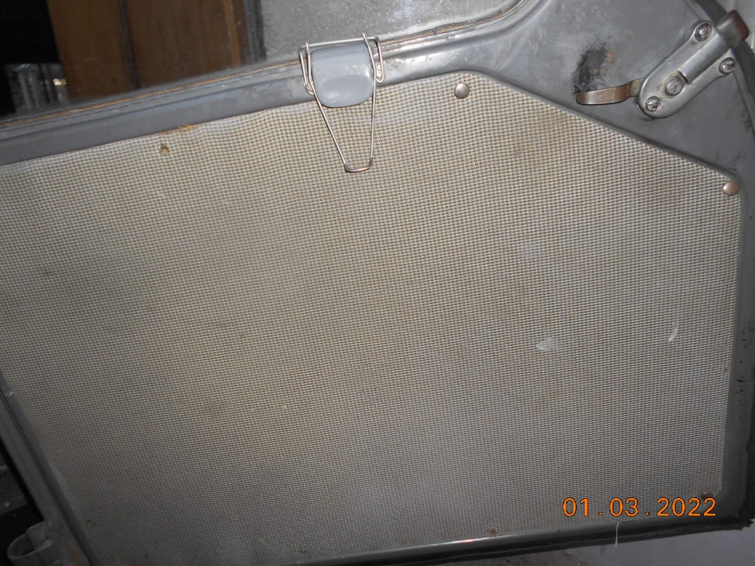

Re: Réfection 2cv AZ 1955

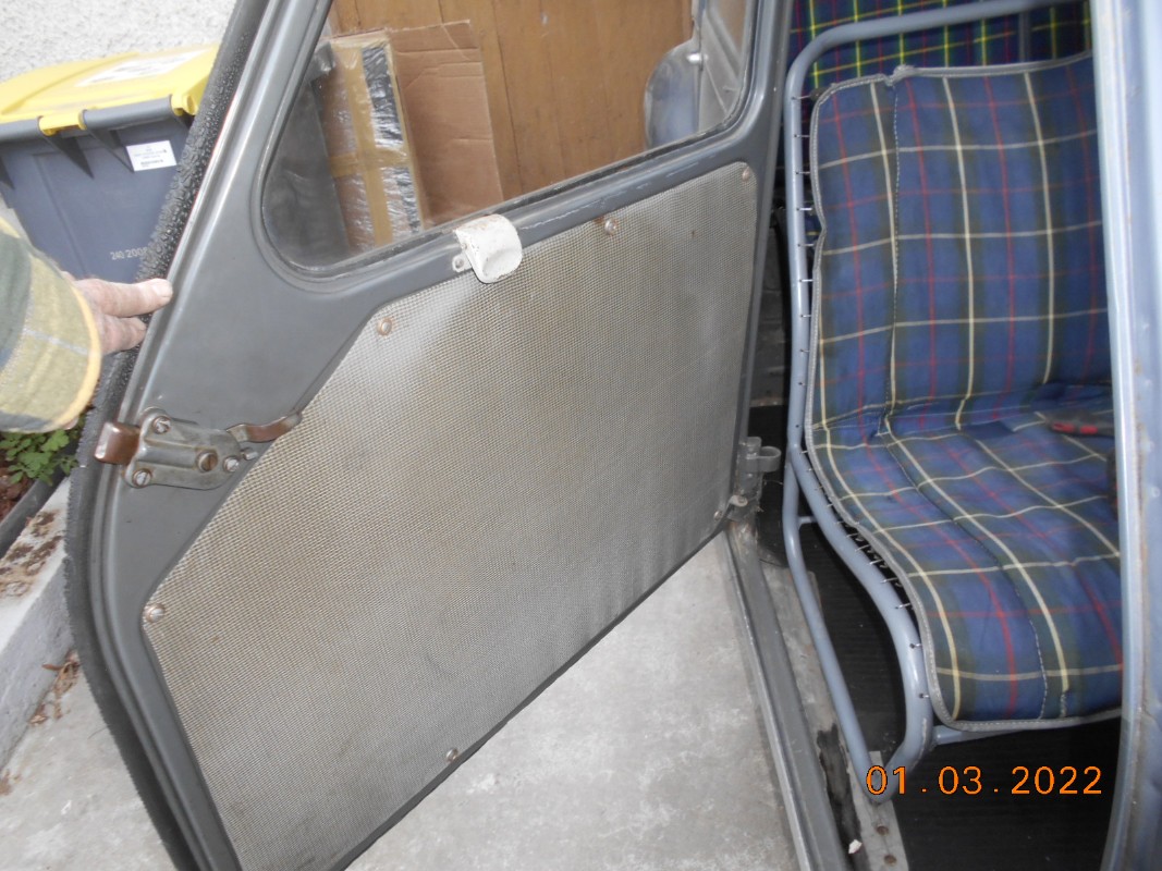

Sinon ai installé des panneaux de portes superbes et conservés d'époque !!

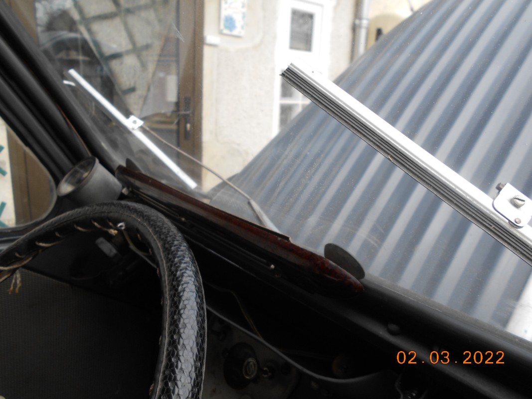

Ai installé un petit désembuage indépendant. Une petite option d'époque bien sympa et justifiée sur une 55 qui n'a pas de buse de désembuage !

denis56 a écrit : 02 mars 2022, 18:36 Ai installé un petit désembuage indépendant. Une petit option d'époque bien sympa et justifiée sur une 55 qui n'a pas de buse de désembuage !
Par curiosité, il fonctionne comment ? Electrique ou déviation de l'air chaud venant du chauffage ?
Messages : 1605
Tout bêtement électrique !

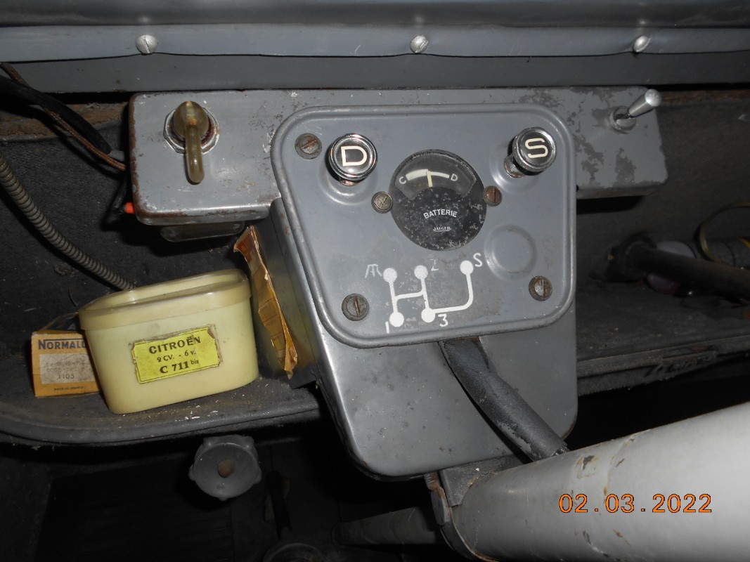

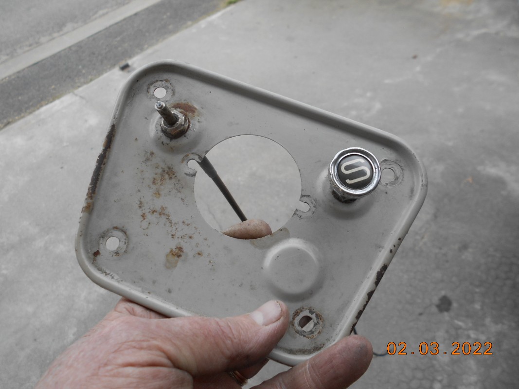

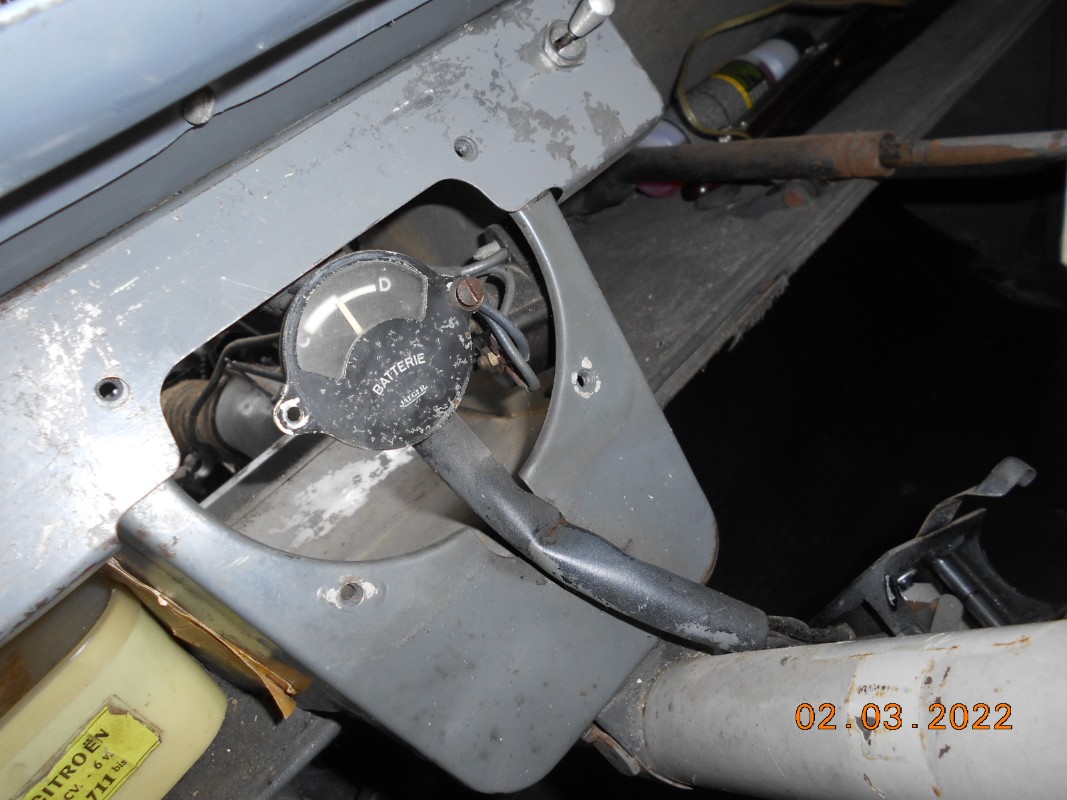

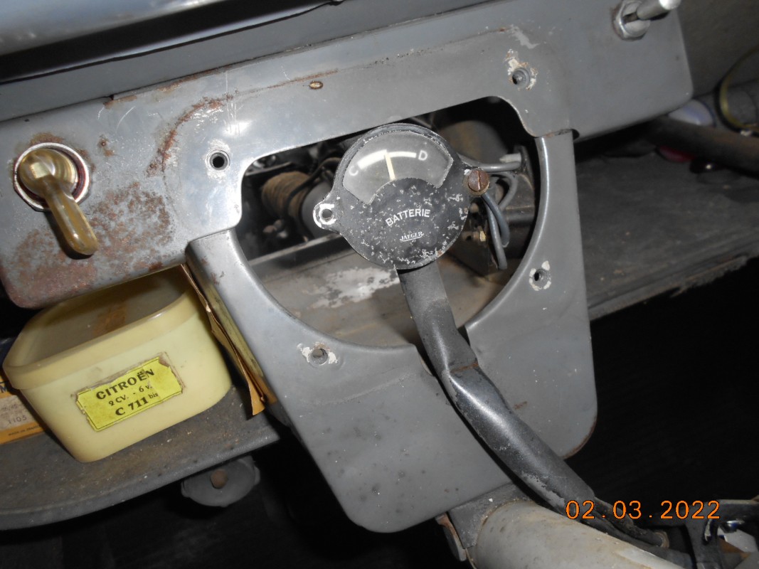

Me suis attelé également à changer mon bouton de démarreur !!
Pour cela il faut démonter le support de batterie car les câbles de démarreur et de starter passent par là...
Il faut bien sur ensuite démonter les serre-câbles.
Démonter la plaque de tableau de bord avec les deux tirettes. Pour ma part je n'ai enlevé qu'une vis de l'ampèremètre et l'ai laissé en place...

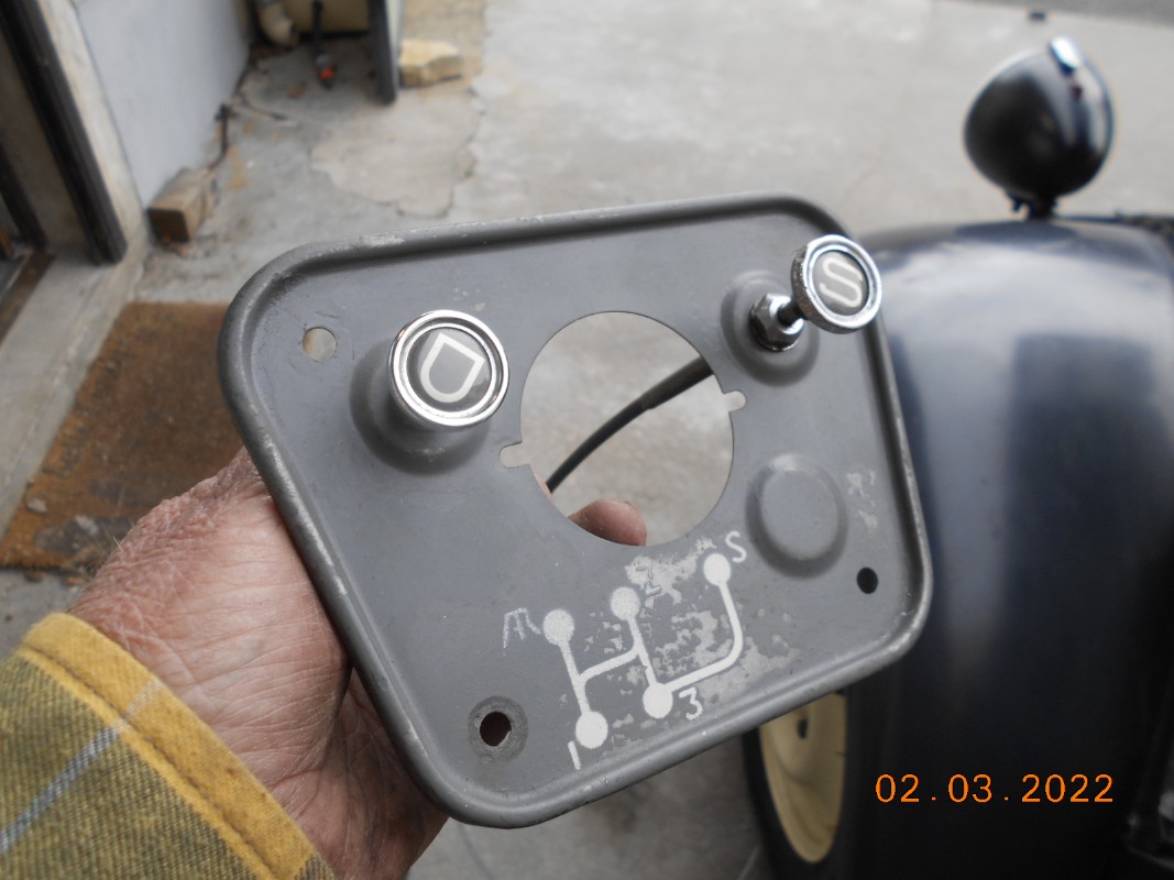

Du coup j'ai remis une jolie plaque de la bonne couleur avec le petit logo expliquant le fonctionnement de la boite de vitesses.
J'ai bien sur changé également le support de clignotants qui était dans une autre couleur...
Bien sur il y a quelques manques de peinture, mais je restaure "dans son jus"...
Messages : 1605
J'ai également changé le support de clignotant et de feu de stationnement qui avait été repeint...
Certes il y a des manques de peinture, qui correspondent à la rouille disparue mais je restaure "dans son jus"...
Messages : 17344
denis56 a écrit : 03 mars 2022, 10:06 Du coup j'ai remis une jolie plaque de la bonne couleur avec le petit logo expliquant le fonctionnement de la boite de vitesses.
J'en aurai profité pour mettre les tirettes droites (le D et le S redressés, quoi !)... :siffle:
Mais je pinaille. :gnark:

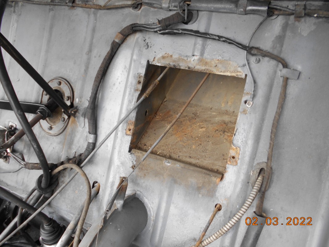

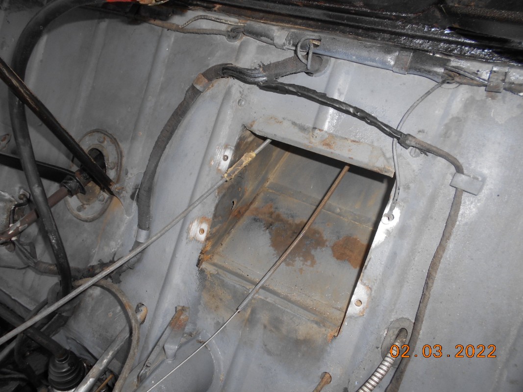

Nettoyage du bac derrière batterie...
Et là ce n'est pas droit ??
Messages : 17344
denis56 a écrit : 03 mars 2022, 14:35 Et là ce n'est pas droit ??

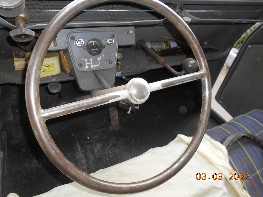

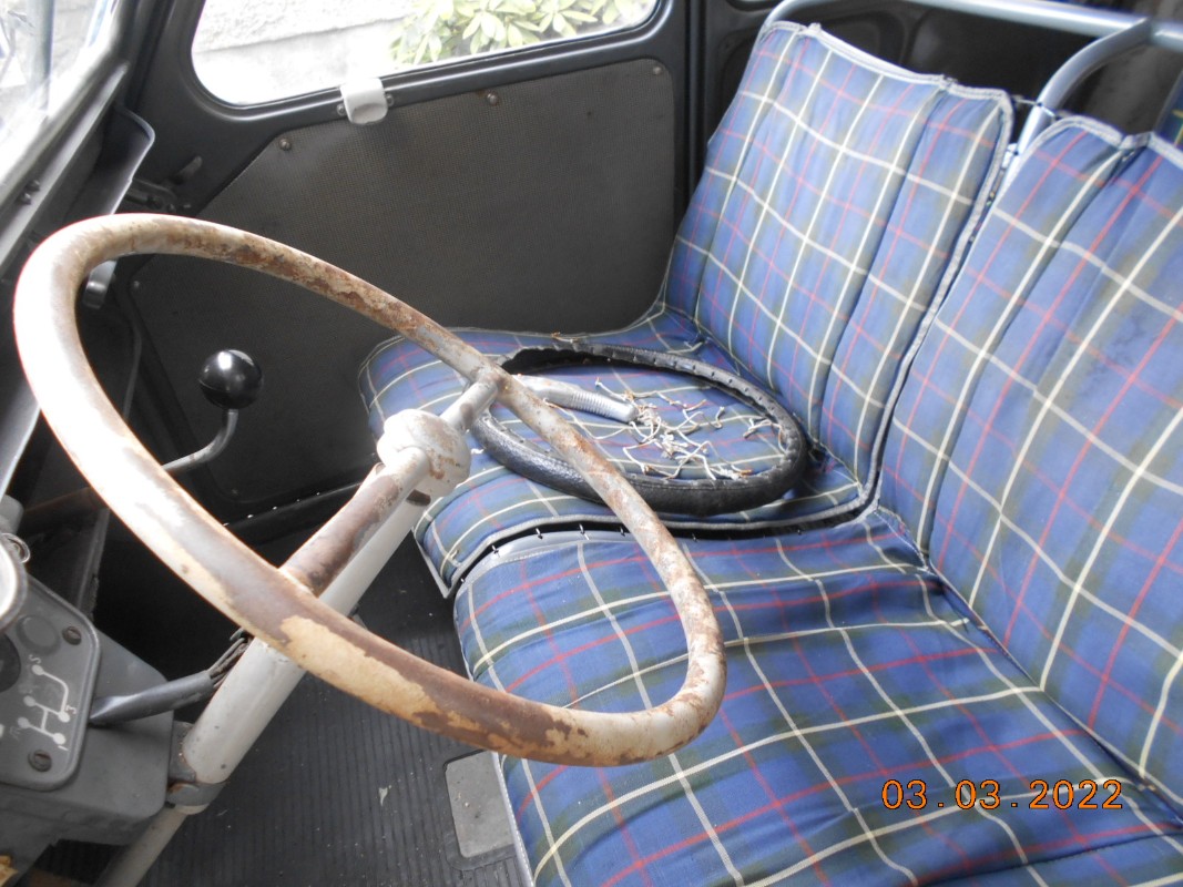

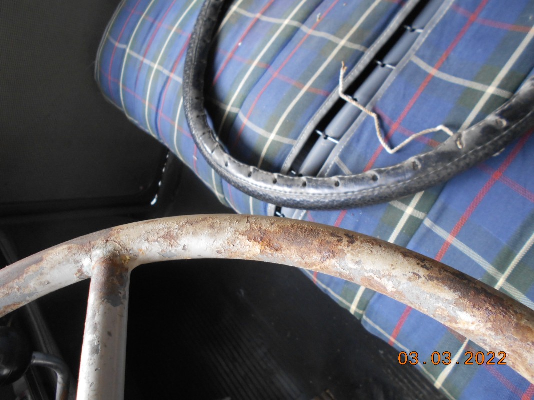

Mesuis occupé du volant aujourd'hui ! Ai enlevé le couvre volant d'époque dont la cordelette était désintégrée...
En dessous une horreur car l'oxydation s'y est installée et y était calfeutrée...
Messages : 1605
Du coup, gros ponçage de volant !!

MAgnifique,
Et après ? Un coup de CIP et peinture ?
Au passage, le guide de levier de vitesse mériterait aussi un petit coup de papier, pendant que tu y es :mecanic:

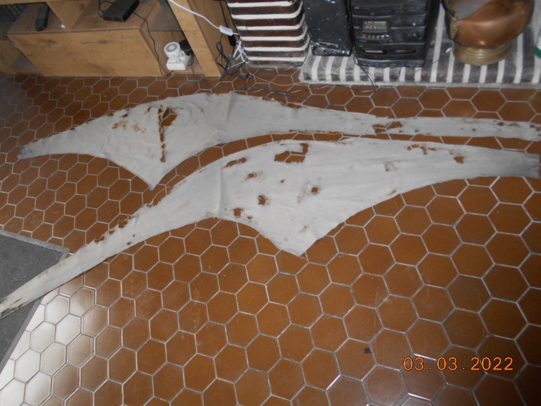

Voici l'état de mes tissus de custode: Les trous ont remplacé la rouille... J'hésite à les recoller sachant que je restaure "dans son jus", car je me demande si cela ne va pas faire délabré... Je n'ai pas trouvé la peinture de la bonne couleur pour dissimuler les trous...
Qu'en pensez vous ?? J'essaie ou pas ?
Socotel
Messages : 840
Message par Socotel »
Perso je n’essayerai pas
Ton jus est très beau, là ça va faire trop je pense.
Tu dois pouvoir trouver du tissus fin discret.
A l’intérieur il fait plutôt sombre, un joli tissu un peu gris ira très bien. Ça ne fera pas trop neuf.
Pour ton volant, je luis passerai une cire de carrossier, ça relèvera les reste de peinture et ça foncera la rouille et ça bloquera le tout.
