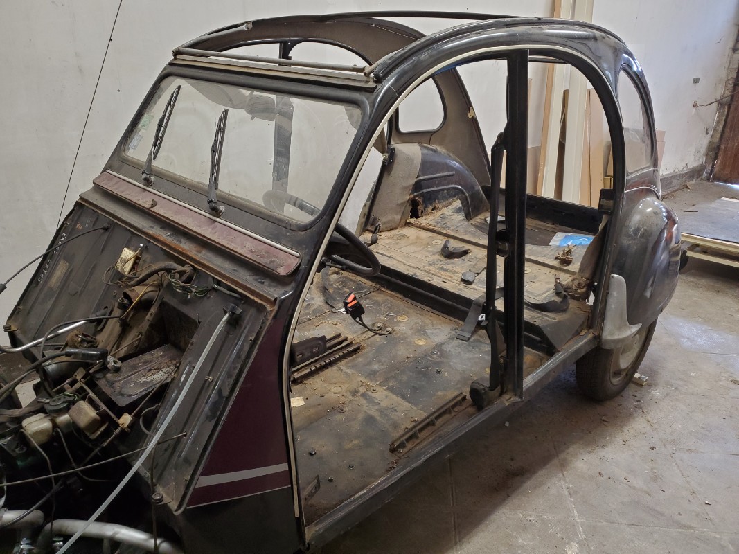

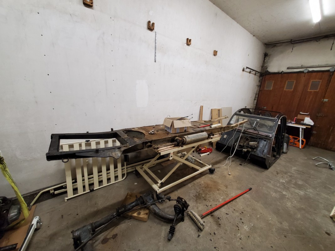

Voilà où j en suis !
J ai un peu de mal à insérer les photos je vais regarder ça plus en detail

première galère le démontage de la partie avant des pots de suspension !! dégrippant, clef de 46 avec la ralonge... rien n'y a fait ca s'est fini avec la disqueuse !!
ils avaient l'air bien graissé donc je pense changer la partie filetée les écrous de 46 et les coupelles qui sont malades aussi ! mais ne compte pas les vider complètement.
le chassis sera donc bientot tout nu plus qu'a aller chercher le neuf pour reconstruire!!

De ce que je vois de loin, ça m'a l'air de sentir bon la Charleston d'origine :)
