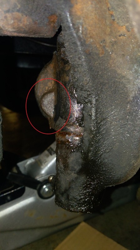

pneu de ma 2CV qui frotte le bras en position braqué à fond. Puis je rouler ainsi ?
- deuch25
- Messages : 982
- Localisation : Doubs
Salut les amis deuchistes,
Lorsque je range ma deuche dans mon sous sol, je dois faire quelques manœuvres et donc braquer à fond les roues, ayant remarqué un crissement de pneus
( semblable à ce que l'on entend parfois dans les grands parkings souterrains de grandes villes.. des roues de voitures sur le sol ).
mes roues braquées, je regarde de plus près, et je vois que le flan du pneu coté moteur frotte le bras, je joins une photo explicite...
je précise 2 choses, j'ai toujours remarqué plus ou moins ce bruit de crissement de pneu lorsque je range ma voiture au sous sol
et il y a quelques jours j'ai chargé la deuche avec une charge de 60 kgs environ dans le coffre et un peu plus de 25 kgs a l'arrière sur la banquette, cela à peut être abimé les amortisseurs ? est ce lié ?
ma question est-ce normal que les pneus frottent le bras en position braqué à fond ?
et seconde question, puis-je faire de la route longtemps malgré ce frottement?

merci pour cette info, je vais regarder ou se trouve cette vis...
Mon copain de club a qui j'ai mentionné "le soucis", me dit que l'angle d'ouverture de roue réalisé lors du parallélisme hier est peut etre à peine trop forte...
- Messages : 6800
Re: pneu de ma 2CV qui frotte le bras en position braqué à fond. Puis je rouler ainsi ?
La vis est très visible et accessible, mais je pense pas que ça viens du parallélisme
- Messages : 6800
Je viens de voir sur la RT le réglage de la vis de braquage, qu'il faut une distance minimum de 5mm entre le pneu et le bras de suspension, pour bien faire il faut braquer a fond, roue droite, et tu agie sur la vis pour avoir 5mm ensuite tu fais la même chose sur l'autre côté

salut les amis deuchistes,
merci pour vos infos, comme je ne vois pas trop ou ce situe cette fameuse vis je vous joins une photo prise par dessus la roue ,si vous pouvez m'indiquer cette vis... si ca ne va pas je ferai une autre photo ou il faut !
j'ai roulé avec ma deuche cet après midi pas de soucis, j'ai juste évité de braquer... et sinon elle roule parfaitement droite je ne tient plus le volant comme un forçat pour maintenir la trajectoire...
a bien y réfléchir c'est vrai que ce petit couinement je l'entend depuis un moment lorsque je braque la deuche pour la ranger dans mon garage, donc bien avant que le parallélisme soit fait, je pensais juste que c'était le pneu en tournant qui couinait sur le sol...
- Messages : 6800
La vis est très visible juste au dessus du graisseur du pivot ,braque ta roue et tu l'a verras, réglage avec une clé de 14

Je pense avoir trouvé ou se trouve la vis, bon c'est trés gras on voit pas trop bien ... c'est bien là?
- Messages : 6800
- deuch25
- Messages : 982
j'ai nettoyé un coup vite fait, on voit mieux là... c'est bien ici que se trouve cette vis ?
- Messages : 6800
Oui c'est bien celle ci ,tu te sert avec une clé de 14
Bon ayant un peu de temps cet après midi je me décide à regarder de plus prés cette vis afin de régler cet angle de braquage de roue..
(finalement je retire l'aile pour bien voir ou je travaille, et parce j'ai plus d'accès et que je vieilli (
petite question il faut dévisser le N°1 pour pouvoir agir sur le N°2? il faut y aller très fort? ( j'ai la trouille de casser quelque chose) auriez vous un conseil ou méthode si certains l'ont déja fait...
- Messages : 6800
Bonjour, la vis est grippé, mets du dégrippant et laisse agir, ensuite tu débloque l'écrou 2 ,de bas en haut, après tu dévisse la vis 1
