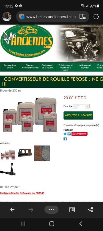

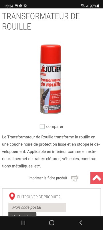

Personnellement, j'utilise un convertisseur de rouille, type "ferose".
C'est une forme liquide qui va transformer la rouille. Il existe aussi des formes aérosol de ce type d'antirouille.
