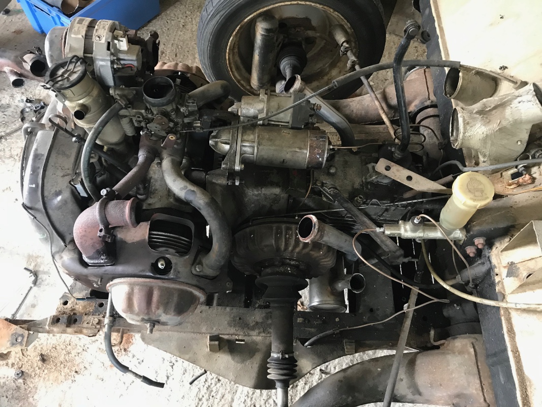

Voici une photo d'avant démontage où on voit bien qu'il n'y a pas d'entretoise.
J'ai aussi pensé à l'embrayage qui aurait pu être mal vissé dans le volant moteur mais rien de ce côté là non plus.

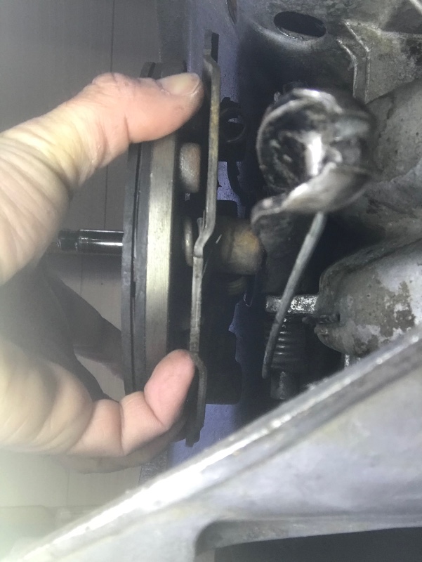

Voici quelques photos. J'ai vérifié le montage du volant moteur et de l'embrayage sur celui-ci. Pas de problème à ce niveau d'près moi. J'ai fait des essais en fixant l'embrayage sur la sortie de boite et en faisant tourner à la main. En tirant sur le câble, puis relâchant, ça touchait une fois sur deux. Incompréhensible. Du coup, j'ai viré le câble d'embrayage dont la gaine était abimée et que je vais remplacer. J'ai démonté la butée d'embrayage et remonté. Le ressort qui lie la fourchette à la butée n'était pas enclenché dans la butée. Je viens de faire un nouvel essai en montant l'embrayage sur la sortie de boite (photo). On voit que ça passe très près mais ça ne touche pas. Il y avait peut-être un problème au niveau de cette liaison fourchette/butée d'embrayage. En tout cas, j'ai commandé un embrayage à diaphragme. Avec celui-ci, l'espace entre la fourchette et l'embrayage est beaucoup plus important.
