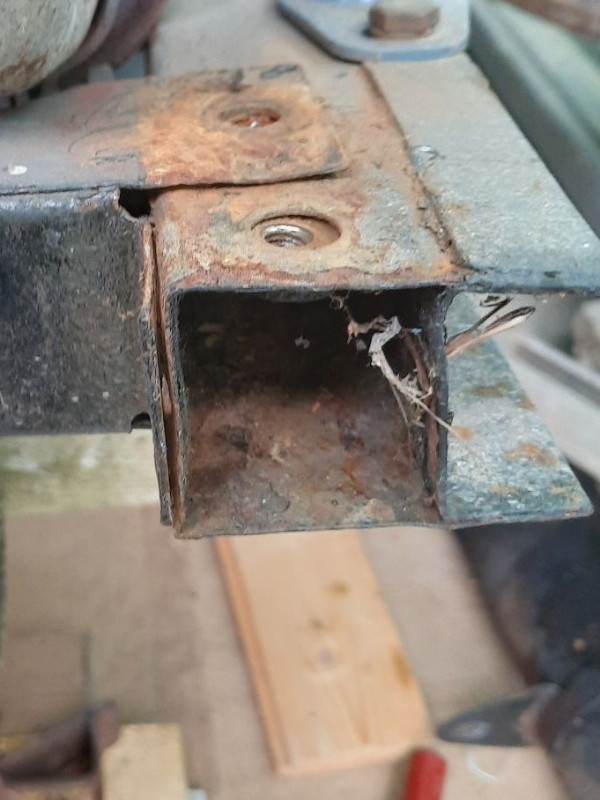

J'ai démonté les vis et écrous des silents blocs ainsi que les équerres de fixation des ailes.
J'ai beaucoup de mal à passer une lame de couteau pour désolidariser la traverse (sous le ventilateur) et le châssis.
Merci de ma rassurer : ces 2 pièces ne sont pas soudées entre elles, en plus de la fixation par boulons ?[attachment=0]20220329_171816 redim 2.jpg[

D’après ta photo, c’est effectivement troublant : on a l’impression que l’on peut déposer la traverse avant :pensif:
A mon avis non mais je peux me tromper. Une personne qui répare en ce moment un châssis pourra répondre.
Pour sortir ton pot, si tu n’as de plaque en dessous, tu peux décaler ton moteur vers le côté droit ( comme tu as enlevé les deux vis des silent blocs), ton pot primaire pourra alors tomber.

La travers est soudée au châssis, tu ne pourras jamais l'enlever.
Comme le dit @François16, tu peux décaler légèrement le moteur à droite et/ou à gauche sans soucis.
Les cardans sont en 2 parties et tu ne va surement pas les désolidarisé en bougeant que très légèrement le moteur.
