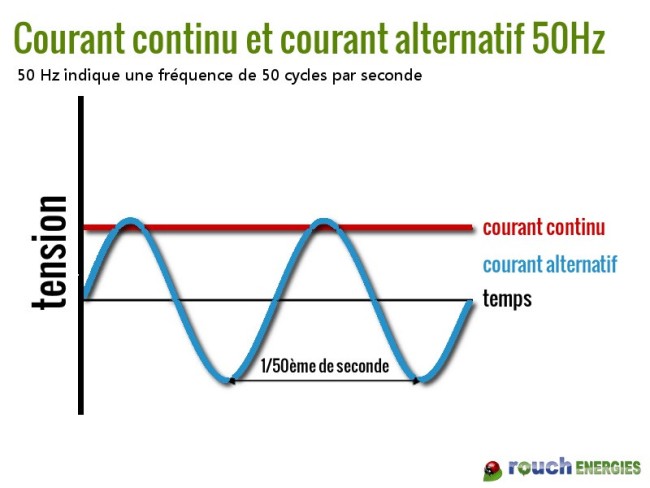

@Eric13190 Sans en connaitre grand-chose,
- Une diode est un composant dont la particularité est de ne laisser passer le courant que dans un seul sens !
- Le courant alternatif a une crête haute et une crête basse, par rapport a une ligne horizontale
- Le courant continu est une ligne droite "haute"
Un pont de diodes est un assemblage de diodes qui "redresse" le courant alternatif en un courant continu !
(Désolé pour les puristes si les termes employés ne sont pas les bons, mais c'est l'idée qui importe !)
