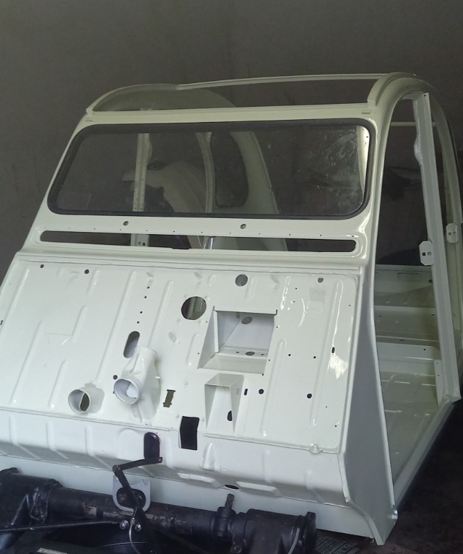

Bon, 1 sur 4. Je sais bien que j'y arriverai mais je trouve quand même que je ne suis pas trop performant :)
Allez, je viens de réceptionner la caisse. Ça fait du bien au moral.
Ça donne une idée de voiture
2cv 4 de 1974

A la demande générale.
Vous constaterez que je ne suis pas meilleur photographe que mécanicien :)
2cv 4 de 1974
Messages : 9312
Re: Suite des travaux
Donc là c'est ta caisse réparée ou une neuve?
Elle est très belle.

A ce stade réparée ou neuve, il n'y a plus beaucoup de différence.
Tablier, bas de caisse et plancher gauche et plancher pédales, pièce où se place le volet d'aération....ont été changés
Les baguettes de bas de caisse sont les anciennes :) (enfin celles que j'avais remplacées). Le support de pédale d'accélérateur aussi :mdr:
Alors je dirais que c'est mon ancieneuve caisse.
2cv 4 de 1974

Aussitôt livrée, aussitôt posée sur son châssis :)
Ca ne chôme pas chez les PLUX :mdr:
En tout cas, ton carrossier à fait du bon boulot.
Mais il ne manquerait pas le support de maitre cylindre ?

Merci PLUX, avec les photos le brouillard s'éclaircit :) Décidément ce support MC est d'actualité en ce moment :mdrr: La caisse est bien belle en tout cas :amour:

si ça pouvait être vrai. elle est positionnée va falloir la fixer.
Je l'avais démonté, il est fixé par des vis (qui tiennent aussi le pédalier de mémoire et sauf erreur) et tiges filetées qui sont sur la caisse
2cv 4 de 1974
Messages : 1738
PLUX a écrit : 08 avr. 2022, 12:13
Filofax a écrit : 07 avr. 2022, 21:26 Mais il ne manquerait pas le support de maitre cylindre ?
Il est collé et vissé sur la caisse.
Les 4 figes filetées, sont en fait des vis qui sont soudé à la caisse avec les renforts il faudra remettre les écrous, ainsi que les deux vis sur le plancher pédales (voir si tu as toujours les écrous soudé sur le renfort où s'il faut en remettre).
Pour la colle, tu peux prendre du joint PU pour la maçonnerie.
Le but étant surtout que cela soit étanche pour évité que la rouille ne s'installe.
Dommage que tu n'ais pas laissé le support sur l'auto lorsque tu l'as donné à ton carrossier, il aurait pu faire le collage et les joints avant de mettre en peinture.

Inutile de dire que je me suis précipité au garage pour voir.
J'ai bien les tiges filetées (et les écrous que j'ai bien gardés)
Et les pates et écrous à l'intérieur sont bien là.
Il me faudra donc collé (si possible proprement :) ) et passé une retouche de peinture.
J'ai débordé sur le temps permis par la famille pour positionner les vis de la caisse.
Naturellement problème : les 2 vis de la malle.
Je ne pense pas que ce soit insurmontable mais ça va me casser les pieds.
Et j'ai vu avec horreur qu'il va falloir que je replace aussi le guide du tube de changement de vitesse.
Il mesure au 2 cm de plus que le trou.
Et je n'ai pas avancé sur les caoutchoucs des ailes. A part bouffer le bout avec ma pince, je n'ai rien fait. :mdrr:
Je hais les caoutchoucs.
Voilà les nouvelles.

En reposant la coque je n'ai bien sûr pas penser au fil de la jauge et maintenant il est coincé devant les tuyaux de freins et d'essence.
Mais il passe où en fait au niveau du châssis pour rejoindre le trou de la coque?
Il doit longer l'étrier au-dessus du réservoir ?
Donc obligé de déposer la caisse?
Je suis un peu lassé de mes bêtises
2cv 4 de 1974
Messages : 1738
Pour ton fil de jauge, du réservoir, il doit partir comme ceci :
Ensuite, sans décaisser, tu peux passer la main sous la caisse pour récupérer le fil et le passer dans un trou prévu a cet effet du coté gauche de la caisse, juste sous la vis de fixation de la ceinture arrière gauche.
Quand je rentre à la maison, je te fais un photo et je te la poste.
