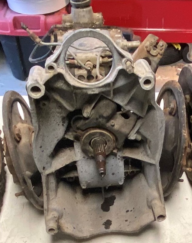

A quelle 2cv appartient cette boite de vitesse ?
Mich34
Messages : 32
Enregistré le : 02 sept. 2019, 13:16
Ma deuche : Mehari
Date de naissance : 01 janv. 1970
Localisation : 34
Message par Mich34 »

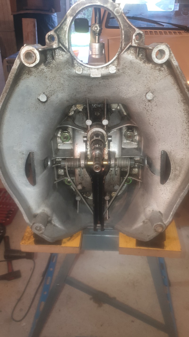

J'ai cette boite sur mon étagère depuis des années, je ne sais plus d'ou elle sort,
quelqu'un serait dire de quoi c'est? avec des freins tambour, MAIS la fourchette d'embrayage en haut au lieu d'en bas...
Merci d'avance pour votre aide !!!

Pour moi c'est une boite pour 602 cm3, mais les premiers modèles.
Si tu as besoin d'une fourchette par exemple, tu trouves ça ici : https://www.cipere.fr/fr/Citroen-2CV/Al ... /ANR10257/

Peux-tu mettre d'autres photos?
Une ou deux de la sortie de l'arbre primaire aussi.

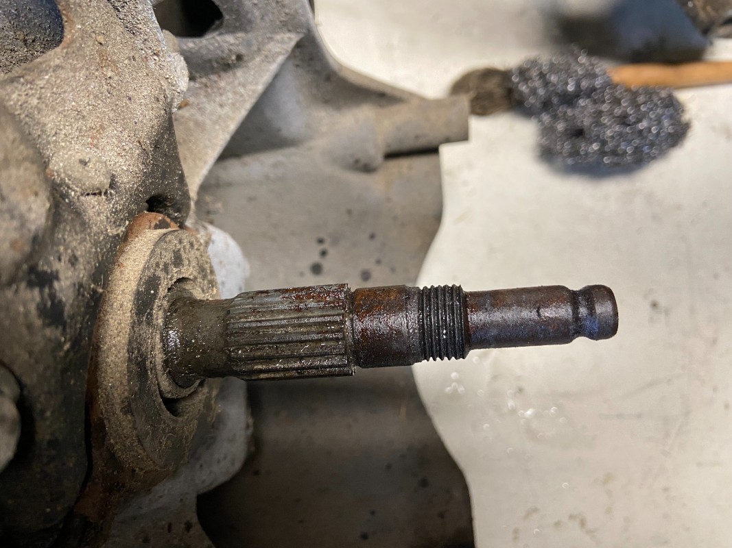

Merci pour ton retour,
voici photo de la sortie arbre

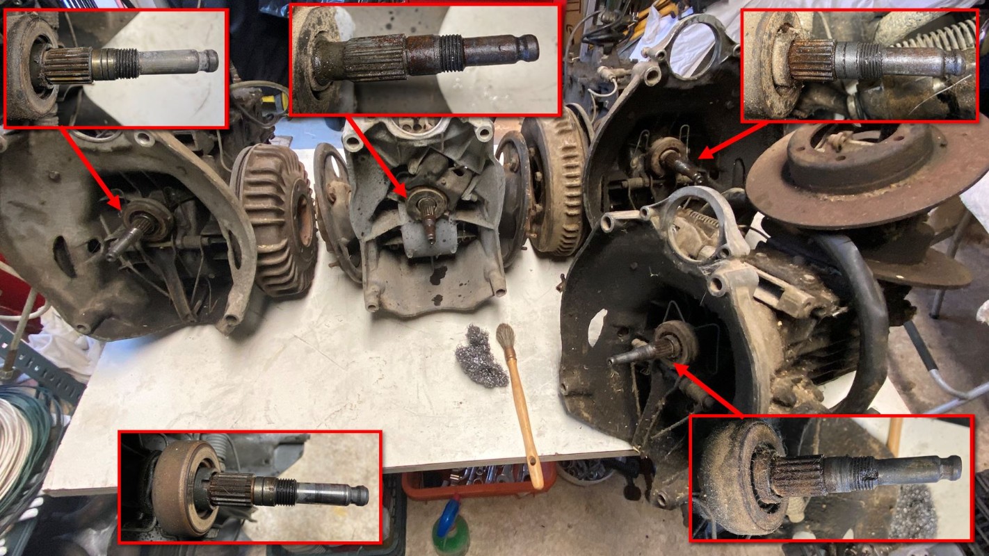

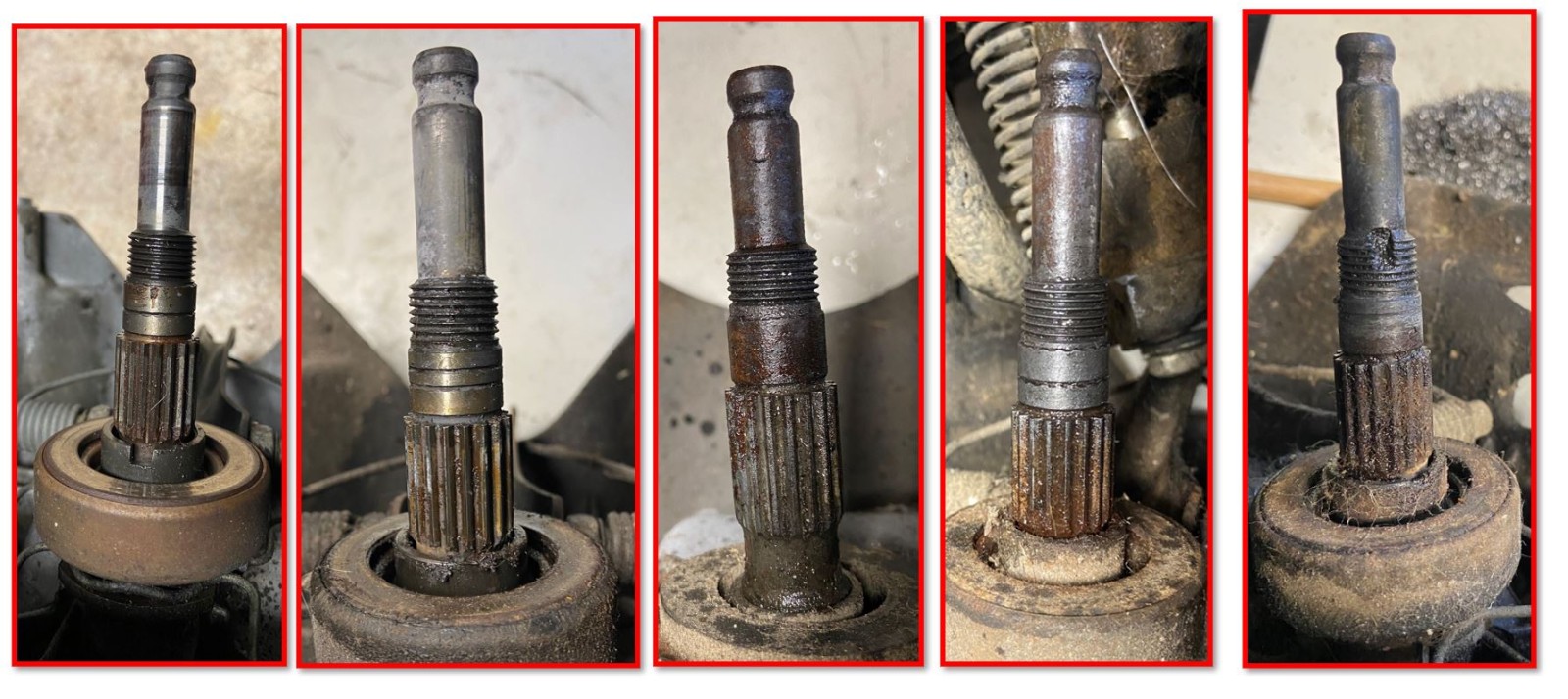

Regarde sur ce post, la dernière photo, la boîte de gauche ressemble beaucoup à la tienne.
http://forum.2cv-legende.com/viewtopic. ... se#p143068
La boîte que tu nous présente semble être une boîte de 2cv ancienne.
Tu verra une moderne ici
Il me semble qu'il y a des différences.
Messages : 9677
Re: A qui appartient cette boite de vitesse ?

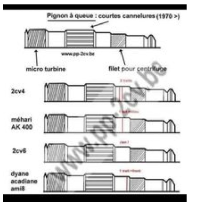

Dans ce sujet il y a différentes photos pour identifier ta boîte avec l'arbre primaire
https://mecazen-2cv.actifforum.com/t811 ... de-vitesse
Ou encore
https://2cvclubdesflandres.forumactif.c ... tification
Il faut maintenant comparer mais je pense que ta boîte est antérieure.

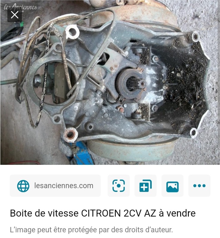

Regarde, trouvé sur le net (elle ressemble à ta sortie)

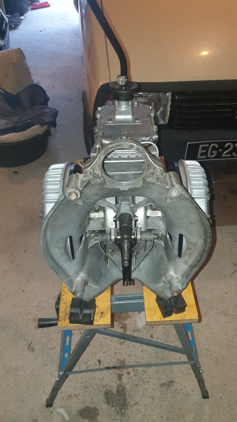

Peux-tu mettre une photo de la boîte en entier?
Donc pour moi c'est une boîte de 2cv Az mais attends l'avis de spécialistes des anciennes que je ne suis pas (même pour les autres d'ailleurs :mdrr:)

Effectivement @Eric13190 a juste.
En regardant ce site dédié aux 2Cv à capot ondulé (d'avant 1960) , les boites semblent identiques : http://2cvco.canalblog.com/archives/201 ... 73736.html
Re: A quelle 2cv appartient cette boite de vitesse ?
J’ai la même (même configuration) pour ma 2cv 425 cm3 18 cv avec embrayage centrifuge de 1965
Tu as même une butée d’embrayage graphite bien usée :)

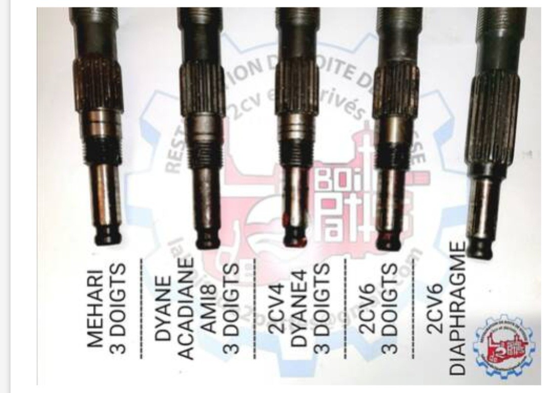

et le détail des arbres
donc on dirait que pas de boite ami8 ou 2cv6
