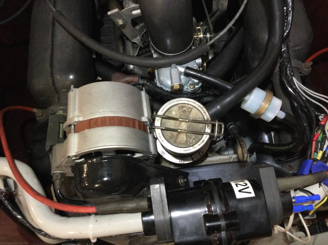

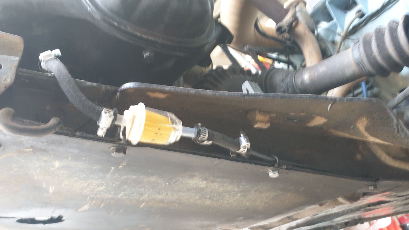

:non: le filtre à essence est mal placé, il ne protège pas ta pompe qui peux, au cas où, s'encrasser et ne plus fonctionner correctement.
De plus, il est placé automatiquement proche de ta tubulure, non? Mets nous une photo, sur le coup, le moteur montant en température, le plastique du filtre chauffe, c'est de 1 dangereux et de 2 peut-être que le phénomène de vapor lock commence dès ce stade.
Si de l'essence déjà vaporisée arrive dans ton carburateur...
Le mieux c'est de le placer sous le longeron droit comme sur la photo

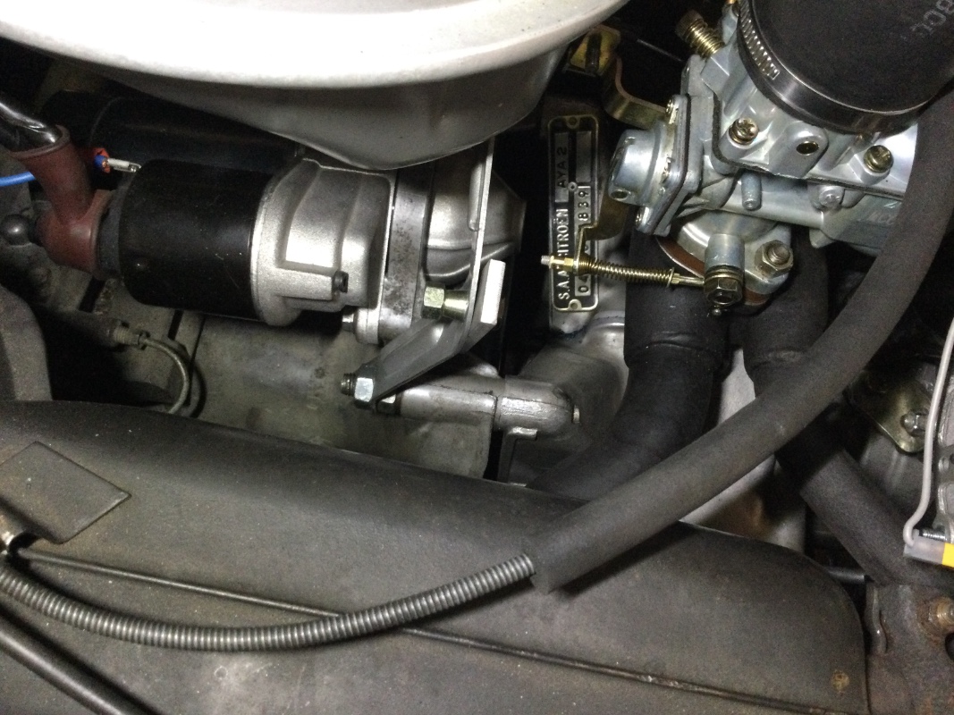

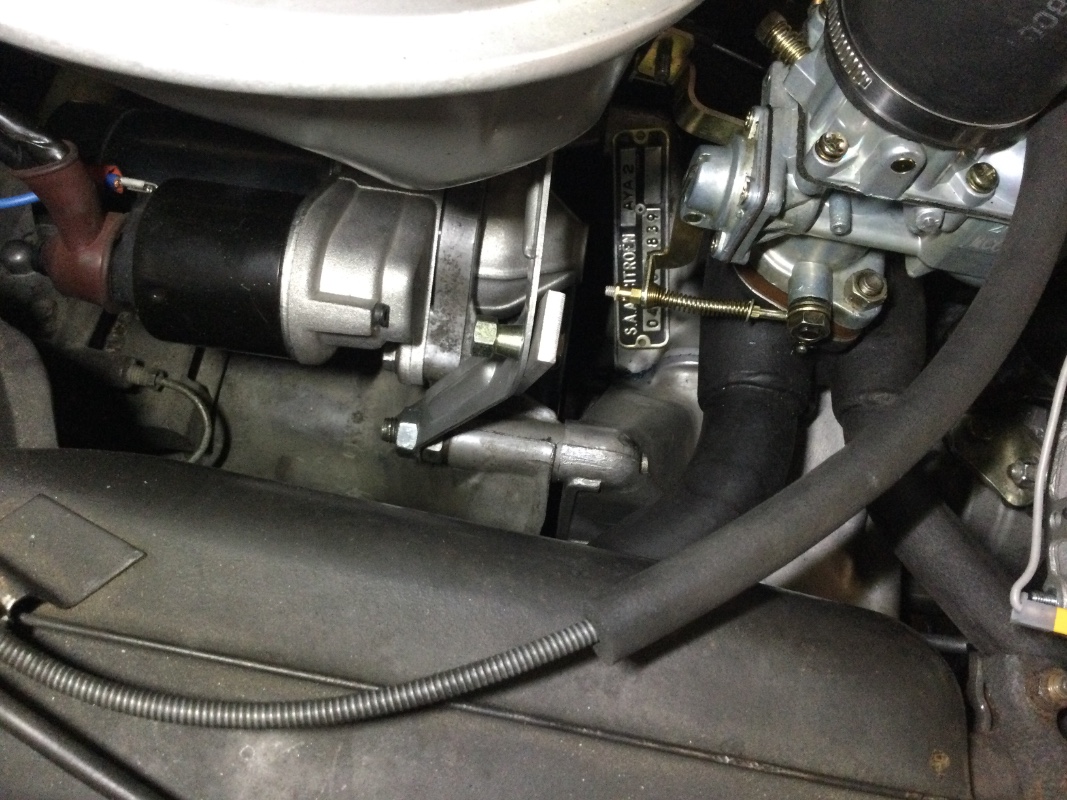

Voilà il y a bien la cale en dessous du carburateur
Pour le filtre à essence je vais le modifier comme sur la photo que tu as mise

Oui déplace le filtre, il me semble bien proche de ta tubulure :pouce:
