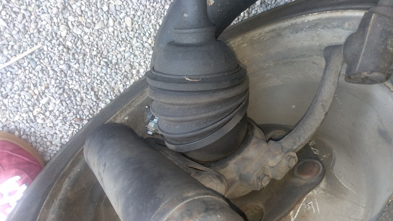

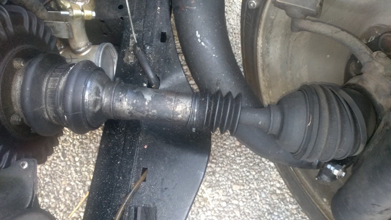

Je vous envoie des photos de mes cardans prises ce soir, les ailes de la deuche ne sont pas retirées, les prises de vue sont faites de dessus et de dessous au niveau du sol, coté droit et gauche, roues droites puis braquées...
Si vous remarquez quelque chose d'anormal à un endroit entourez le en couleur ... Je précise que les soufflets ne sont pas déchirés!
Le contrôleur était plutôt jeune, bon ca ne veux rien dire... :siffle: mais je me suis tout de même demandé s'il connaissait les deuches...
bref j'attends votre éclairage!

ils n'ont rien des cardans.
Encore un contrôleur qui ne connais pas nos autos.
Messages : 6793
Re: cardan de 2cv à contrôler suite CT - cardan côté boite qui sort de son logement
Rien d'anormal tout semble en bon état :salut:

Au top, je reste sur ma première impression, il devait parler des coulisseaux, si il ne connaissait pas nos autos, cela peut-être déconcertant.
C'est plus embêtant si il te met une contre visite.

merci pour vos réponses qui me rassurent beaucoup… je pense donc que ce jeune connaissait mal nos deuches...
la deuche était sur un pont lors du contrôle technique, mais les roues n'ont jamais été pendantes…
Je vous montrerai d'ici peu encore quelques photos une fois que les ailes auront étés retirées histoire de bien confirmer vos dires !

j'ai sorti la deuche dehors au soleil ce jour, avant de partir en balade voir un beau salon de voitures anciennes dans ma région, j'en ai profite pour faire des photos sous une meilleure lumière..
et pour histoire de me confirmer que le contrôleur était bien jeune! :gnark:
le cardan droit:

La seule chose que je vois, c'est ton soufflet du cardan côté boîte droit qui commence, semble-t-il, à ne plus être en place. Serait-ce cela que le jeune contrôleur à relevé :???:
Pour le reste Ras pour moi, rien ne me choque.

c'est effectivement le cardan droit coté boite dont m' a parlé le jeune contrôleur...
oui le soufflet du cardan à tendance a bouger je le remet souvent, il faudrait que je lui mette un bon collier pour qu'il reste en place...
C'est peut être ca que voulait dire le contrôleur: il a du confondre le collier qui n'est pas bien en place avec le cardan qui part de son logement...
:siffle: :siffle:

:) c'est ça :pouce:
