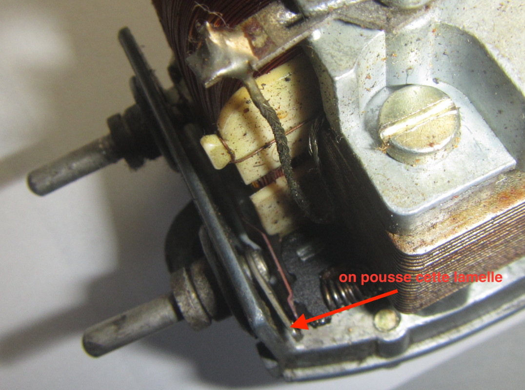

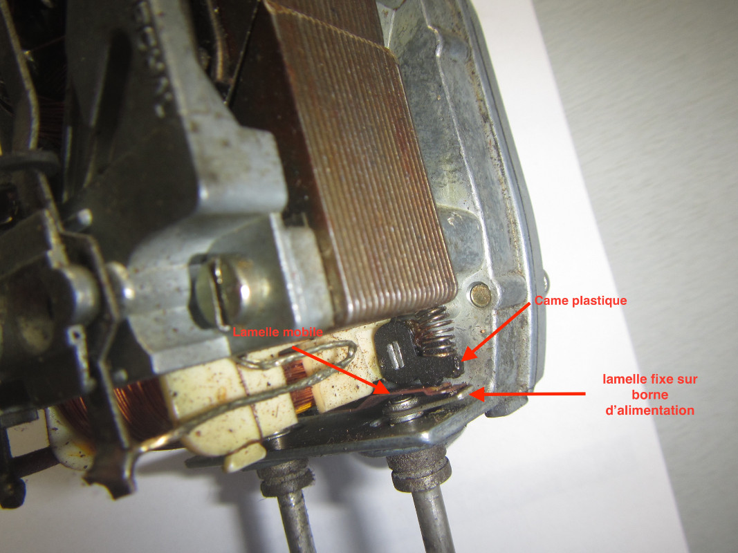

Re: Essuies glaces qui ne s'arrêtent pas: solution!!
bon j'ai démonté un moteur que j'ai, mais hors service.
J'ai vu cette came en plastique relié à une autre came métallique actionnée par un téton sur la grande roue dentée dans le boitier.
Je pense avoir solutionné le problème ( à confirmer à la prochaine pluie), sans toucher à ce dispositif.
En fait, j'ai rapproché la languette métallique solidaire de la borne d'alimentation vers elle ( en la poussant avec un tournevis plat), pour l'éloigner de la lamelle mobile..
Donc pas de démontage et surtout je ne touche pas à cette pièce fragile.
A voir si cela suffit dans le temps :clap:
Voilà :siffle:
