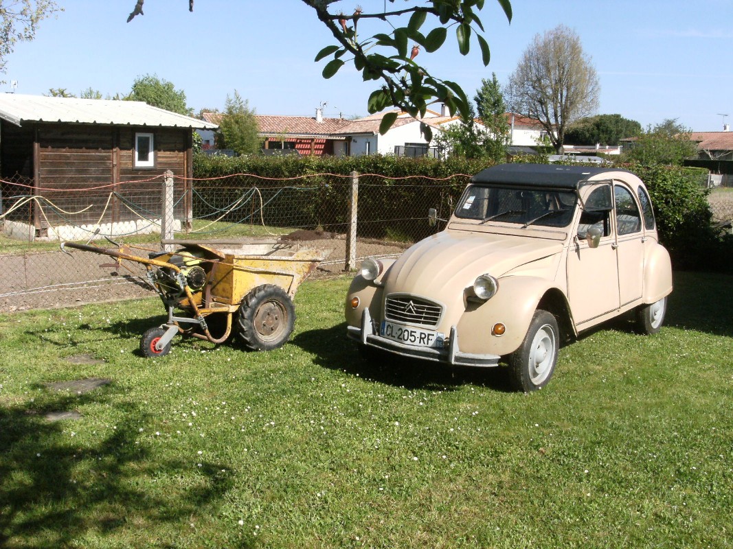

Salut ludovicq, :salut:
J'en ai eut deux des beiges colorado...
Elle est bien belle :pouce:
