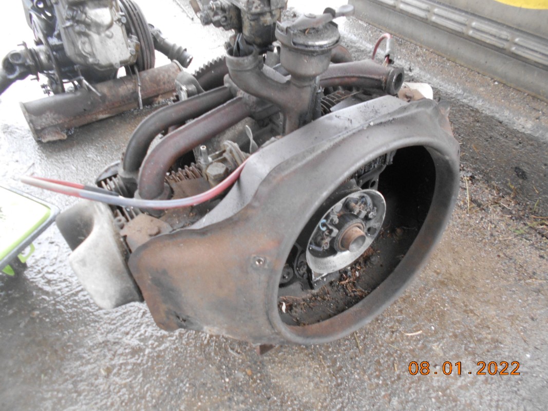

Je vais devoir démonter pour vérification mon moteur arrêté sans doute depuis une trentaine d'années. J'ai eu peur de le démarrer comme cela ét préfère regarder ce qu'il a dans le ventre...
Petite précision ce moteur est bien de fin Juillet 1955 et si les plus observateurs auront remarqué que les cylindres ne sont pas à petites ailettes (utilisés de 54 à Septembre 58 sur les AZ), vous conviendrez tous que ce moteur a sans doute été refait.

La première des opérations consistera au passage au Karcher pour tenter de décrasser de la saleté âgée de 66 ans !!
Je vais donc procéder au démontage, au nettoyage très laborieux, à la vérification des éléments composant le moteur, au contrôle des jeux, au remplacement des joints et des pièces usées, puis au remontage...

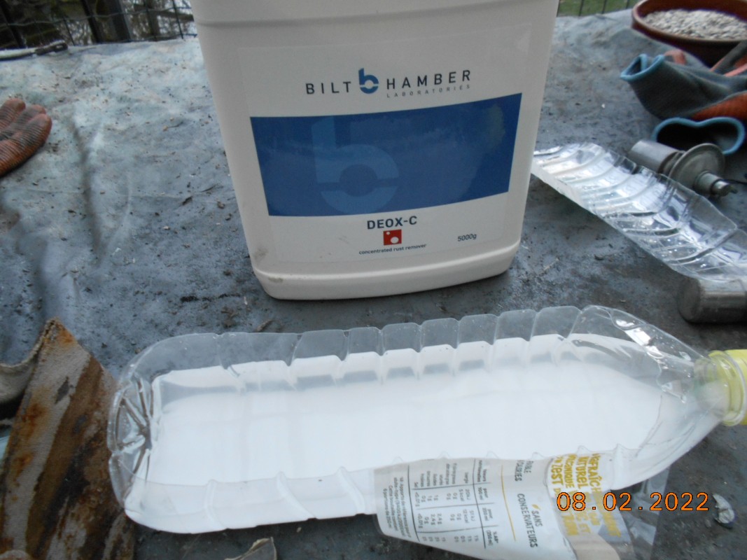

J'ai utilisé ce produit pour enlever la rouille; Certes cela fonctionne sur toute la visserie, les supports d'ampoules de feux, et les pièces sérieusement rouillées. Cela peut remplacer un sablage.. Mais bon certains alliages ne supportent pas ce produit qui a détruit mes fixatoins de supports de balais d'essuie glaces... C'est une poudre qui se mélange avec de l'eau.
