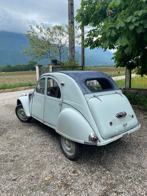

Concernant la 2CV:
- 2CV AZ immatriculée pour la 1ère fois en Septembre 1955
- Moteur centrifuge
- Elle n'a pas les ressorts apparents
- Elle possède une malle arrière.

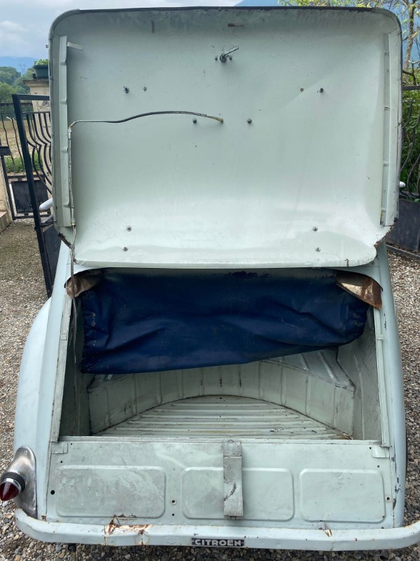

On a des tonnes de questions dans le but de la restaurer de la façon la plus fidèle possible. A commencer par la présence de cette malle arrière qui n'est surement pas de série, ainsi que ces feux arrière. Impossible pour moi de trouver un modèle identique.

:bienvenue: à toi et à ton papa.
Elle est top cette voiture, dan son jus.
La malle était un accessoire à l'époque mais elle fait partie de son histoire, personnellement je la garderai.

Elle est très belle votre AZ de 55
Le feu arrière est semble t il un accéssoire Robri

Bonjour et bienvenue ici !! Bravo pour cette acquisition qui est superbe et équipée de quelques options d'époque.
L'enjoliveur de volant,le feu arrière gauche, la malle qui est originale et remarquable !!
Elle a sans doute été installée à l'époque, puisque la capote à petite vitre a été conservée !

Thierry94 a écrit : 09 mai 2022, 21:35 Elle est très belle votre AZ de 55
Merci beaucoup !
Alors il semble après quelque recherche que ce soient des Boty, ce fabriquant n'ayant produit que cet accessoire. Ils sont en bon état, les verres aussi. Il nous faudra juste trouver de nouveau joint Labinal et peut être un nouveau chromage.

Bravo pour cette très belle 2cv, elle est magnifique avec des accessoires d'époque en plus, mais juste une petite remarque les roues ne sont pas d'origine :???: elles ont le trou carré pour les enjolivers qui est le même que celui des 2cv de 70 a 90 :salut:
