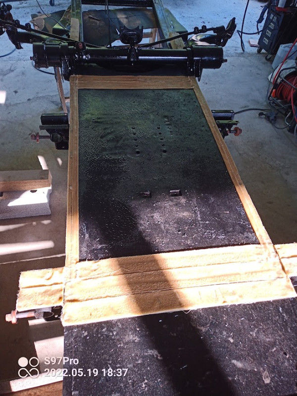

Salut les copains
Désolé de ne pas avoir posté plus tôt mais les soirées étaient courtes après le boulot pour avancer
Voilà quelques news.
Pendant que la carrosserie était en peinture je me suis occupé du châssis avec peinture et pose des bandes graisseuses d'étanchéité. Récupération de la caisse et repose dessus le châssis avec des vis Inox Après j'ai envoyé le reste des pièce ce faire repeindre à leur tour Je vous passe tout les tracas que j'ai eu comme des roulements à changer, piston de frein, support de boite ext...
Que c'est chronophage la restauration de ces bêtes à misère
Après remontage des cardans et remise en place des roues j'ai remis la boite de vitesse pour pouvoir la déplacer Comme j'en avais peur le temps m'a manqué pour la finir pour l'anniversaire de ma fille
Mais je voulais qu'il y ait au moins toute la carrosserie, le vendredi soir j'ai décidé de mettre au moins les vitres dont le parebrise
Vous connaissez la connerie du Vendredi, et ben je l'ai faite
Dans la dernière ligne droite..Paf le parebrise ce fend
J'ai donc décidé d'arrêter les bêtises et de la livrer sans fenêtres avec un parebrise fendu. Je vais la finir plus sereinement maintenant quelle l'a vu.
La suite au prochain épisode

Une question @didou04 , j'ai vu des kit de mousse pour étanchéité caisse/châssis mais jamais de bandes graisseuses
Peux tu m'en dire un peu plus

les bandes graisseuses étaient utilisées avant la mousse.Eric13190 a écrit : ↑10 juin 2022, 20:38![]()
de nous donner des nouvelles.
Désolé pour l'anniversaire de ta fille, mais tu l'avais prévu.
Le pare brise, @Filofax à eu dernièrement la même mésaventure :pleurs:
Elle va être tip top une fois finie.
Une question @didou04 , j'ai vu des kit de mousse pour étanchéité caisse/châssis mais jamais de bandes graisseuses![]()
Peux tu m'en dire un peu plus![]()
tu peux les retrouver chez CIPERE
https://www.cipere.fr/fr/Citroen-2CV/Al ... /ANR20004/
