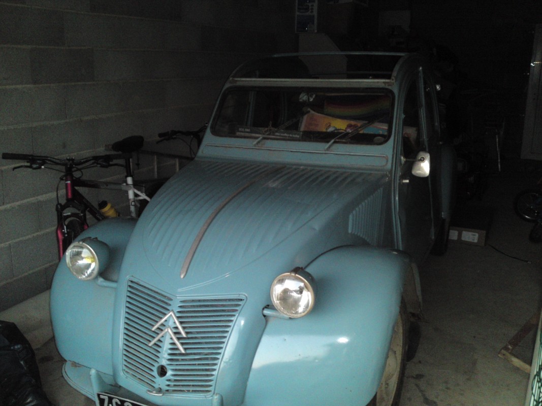

Voici ma 2cv il y a 10 ans

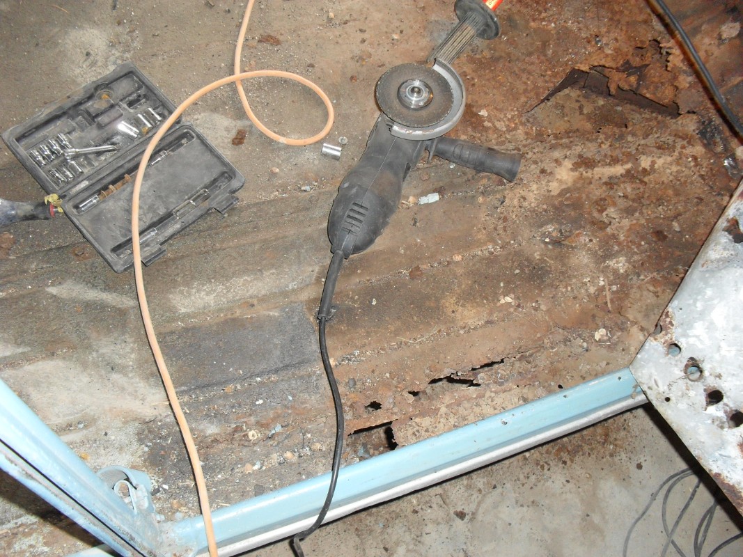

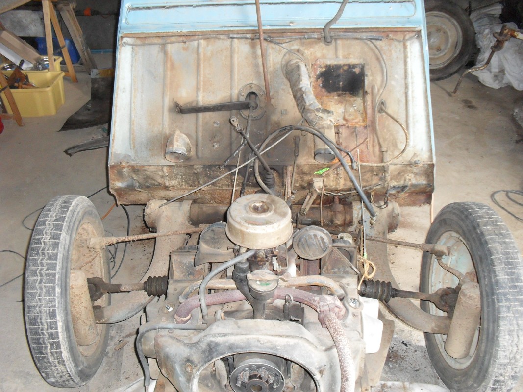

Voilà les 2 petites photos qu'il me reste du demontage il y a 10 ans
