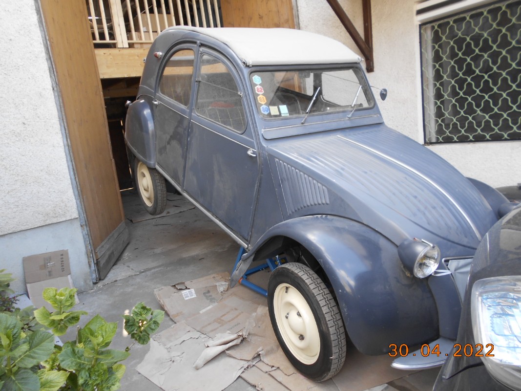

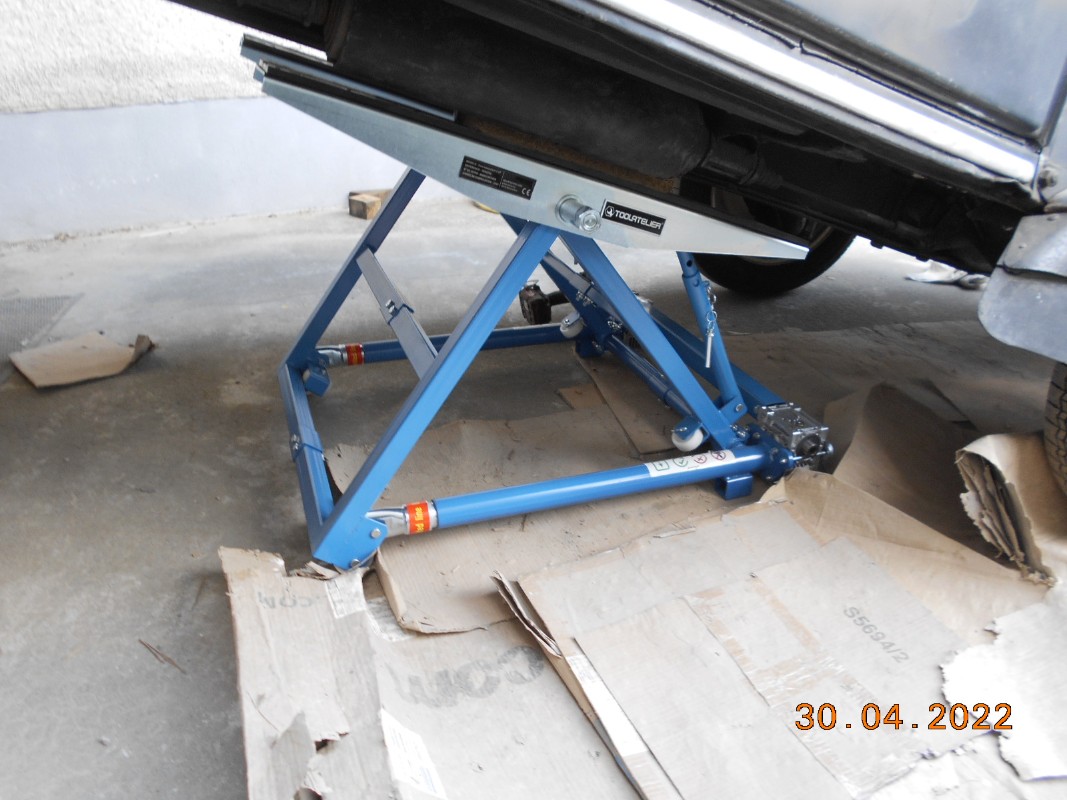

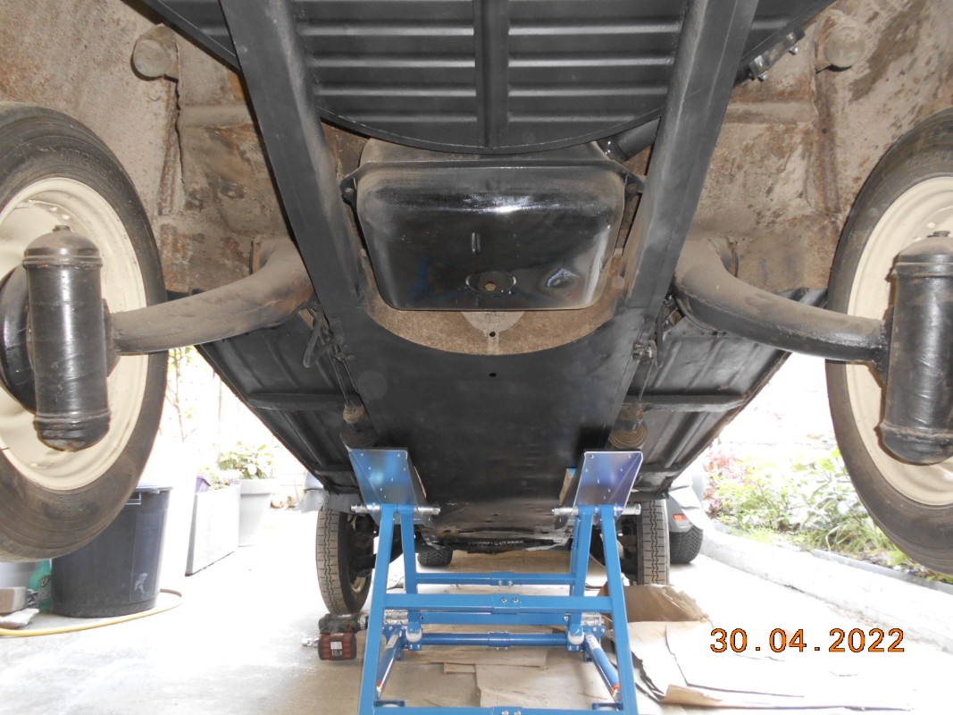

Un pont c'est souvent nécessaire pour bricoler sa voiture de collection.
Jusqu'à présent je me débrouillais avec des rampes et me couchais dessous.
J'ai fini par trouver un pont qui coute autour de 500€ et qui permet de lever à environs 1,20m l'arrière ou l'avant de sa voiture.
Certes ce n'est pas l'idéal, mais c'est bien mieux que rien, et rend certaines choses comme le réservoir plus accessibles.
On peut aussi démonter les quatre roues simultanément.

Oui c'est sécure il y a des goupilles pour bloquer.
Au départ cela fonctionne avec une manivelle manuelle. Mais c'est très long car très démultiplié !
Alors j'utilise ma perceuse électrique et ca va tout seul. J'ai trouvé chez Mécatechnic, on trouve aussi chez Norauto..
Ca pèse 70kg et c'est stockable verticalement.

Salut denis, :salut:
Il porte sur quoi ton pont? :???:
On dirait en plein milieu du chassis non ?
Ça craint pas un peu ci c'est le cas, les endroits les plus robustes sont au droit des essieux il me semble :pense:
Messages : 1605
Re: Un mini pont pas trop cher pour bricoler sa 2cv
Suis sur les longerons du châssis cela m'a l'air robuste !

Salut denis56,
Merci...
Moi ça me fait un peu flipper de tordre le châssis ce pont là....
Mais si tu sens ça bien :pouce:
