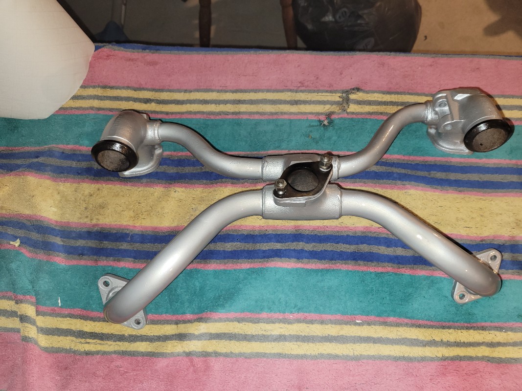

J'ai trouvé un A06/635 + une pipe simple corps et un carbu + boite à tambours 2cv6 donc si je dis pas de bêtises c'est bon ?helios a écrit : ↑25 mai 2022, 13:20 J'ai moi même une AZKB avec un moteur 602 avec carbu simple corps et boite méhari![]()
Aucune modification structurelle, attention, si tu pose une boite avec disques, il te faudra changer le maitre cylindre et le liquide.
Si tu veux plus être em******* avec le liquide, profite en pour passer au silicone, plus d'entretien, car hydrophobe![]()
Pour le liquide je suis déjà au silicone.
Merci beaucoup
