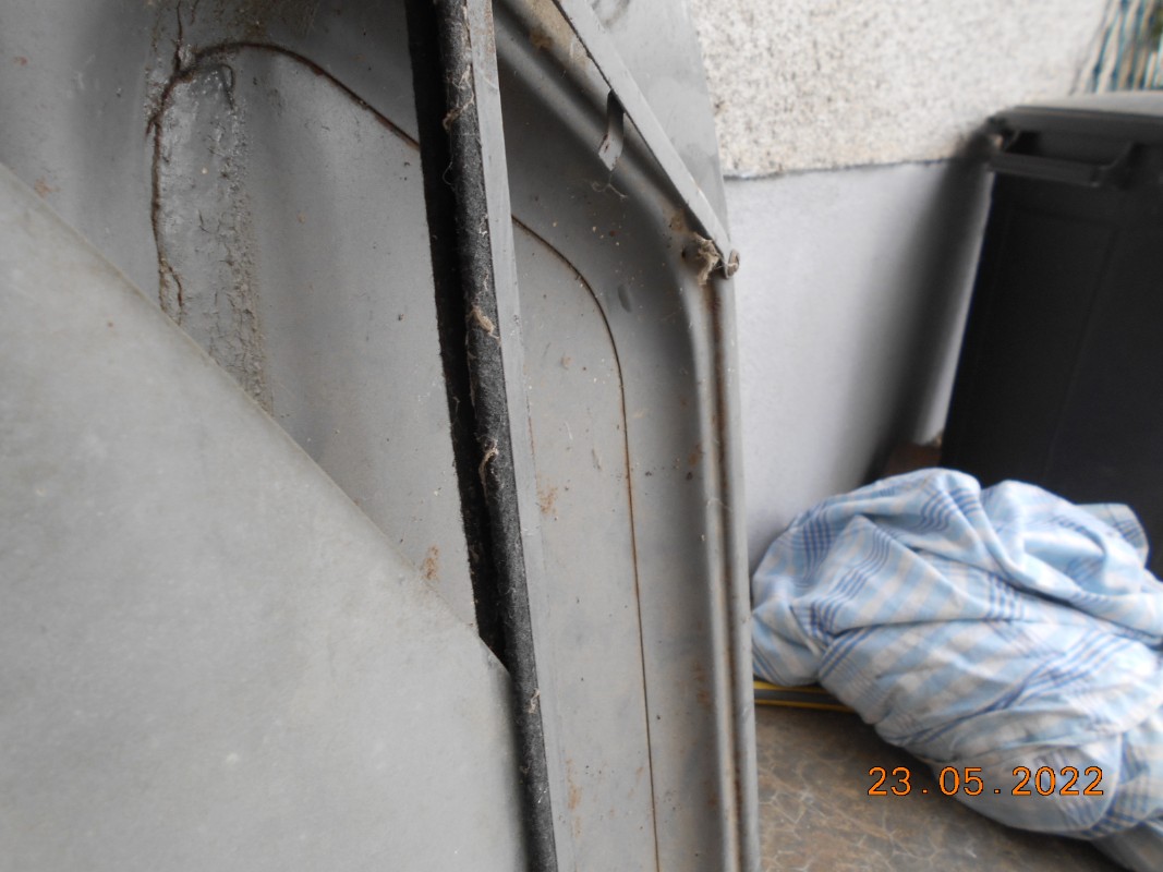

denis56 a écrit : 23 mai 2022, 17:22 Bah elle y est ! Elle est tellement crade que je pensais qu'on la voyait !
Là elle est descendue !!
Ha ben oui ... de ce côté on comprend mieux !! ;)

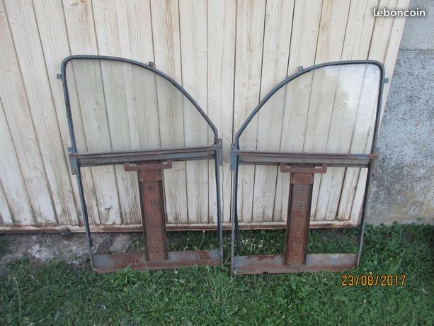

Elle doit surement exister !!
Voilà comment cela se présente quand ce n'est pas encore installé sur une portière.
Mais là ce ne sont pas les miennes !!

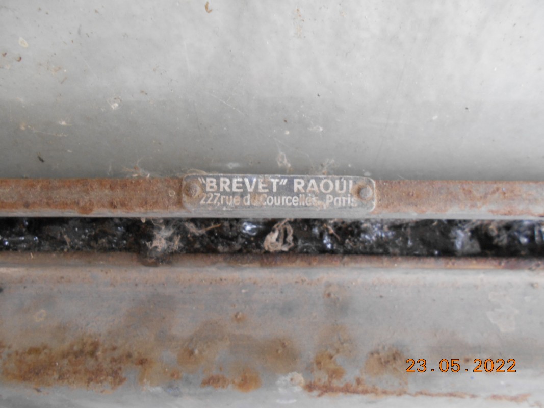

Messages : 1605
Re: Je vais ventiler façon puzzle !
Le tout était de savoir que cette option vitre descendante était une fabrication Raoul !

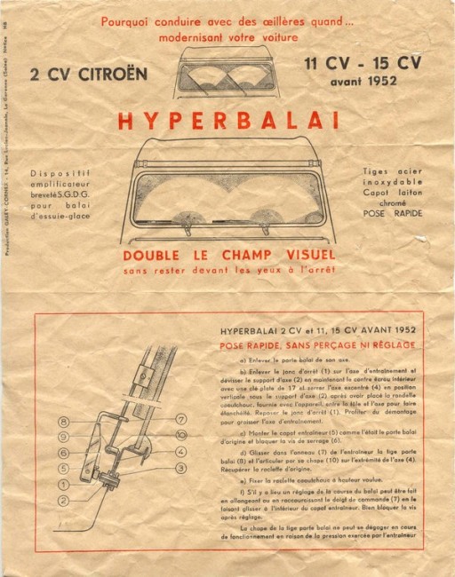

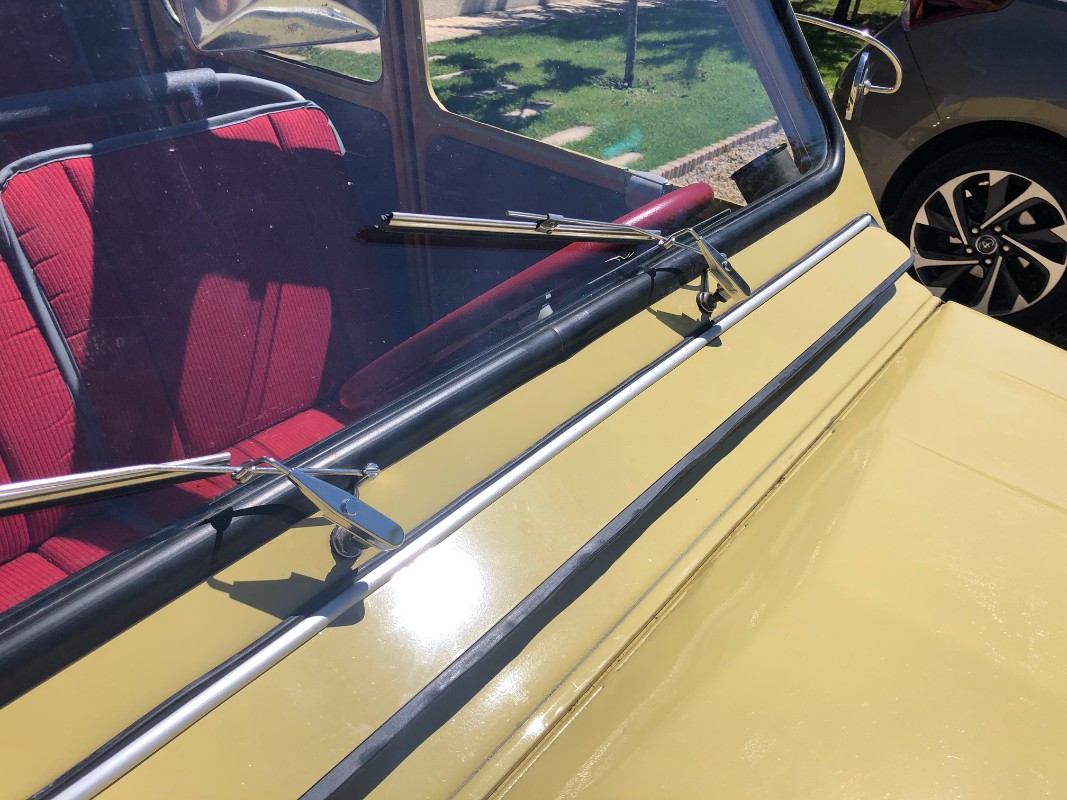

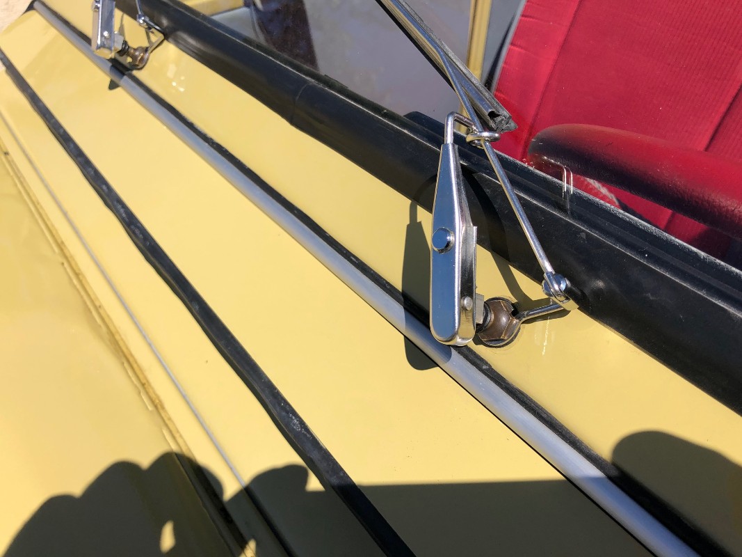

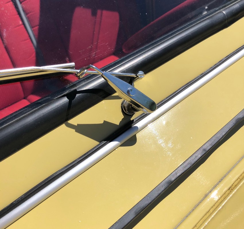

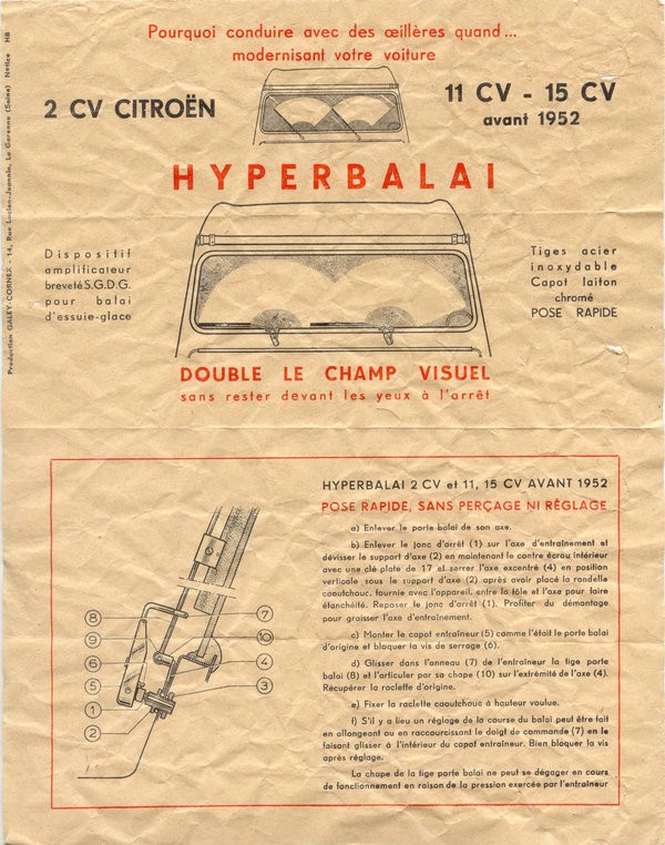

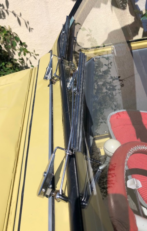

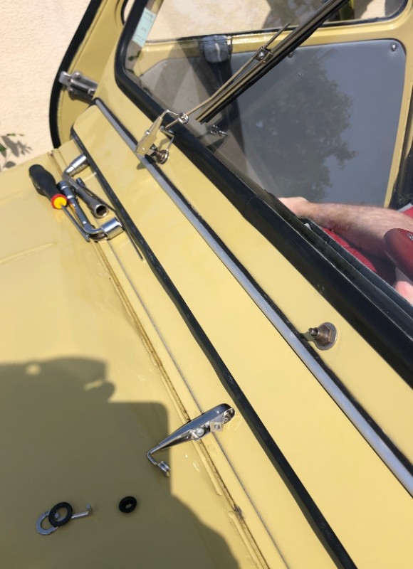

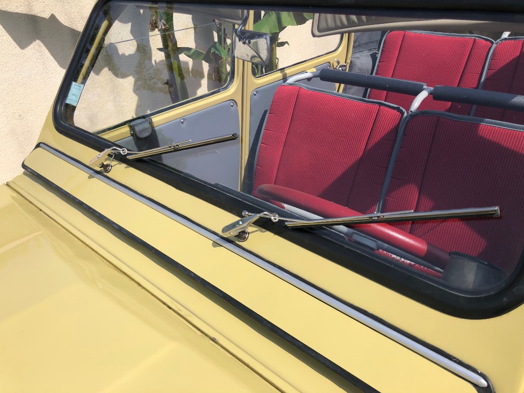

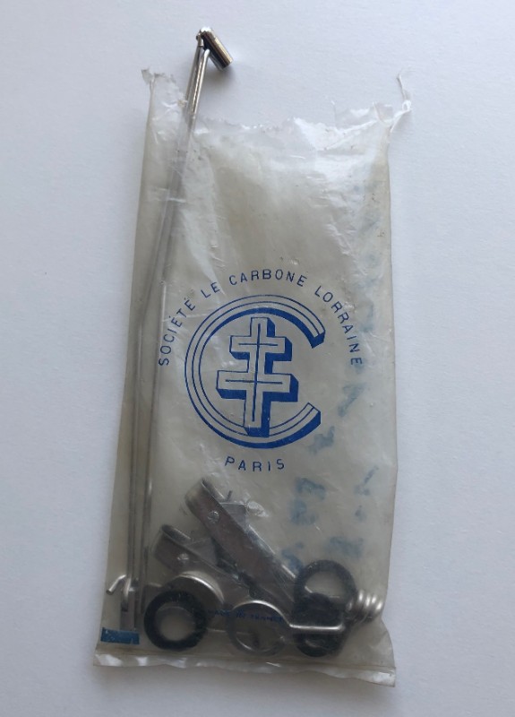

Bon, je vais poser ma pierre à l'édifice et présenter les Hyper Balai
En effet, j'ai déniché par le hasard le plus total cet accessoire (qui honnetement, comme beaucoup d'accessoires, ne sert pas à grand chose :mdr: )

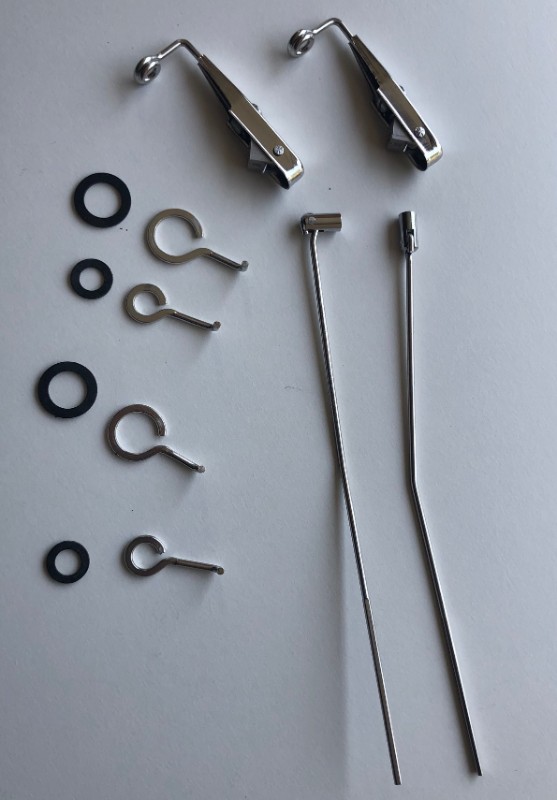

Voilà comment se compose le kit :
Les grands supports sont pour un autre modèle de voiture

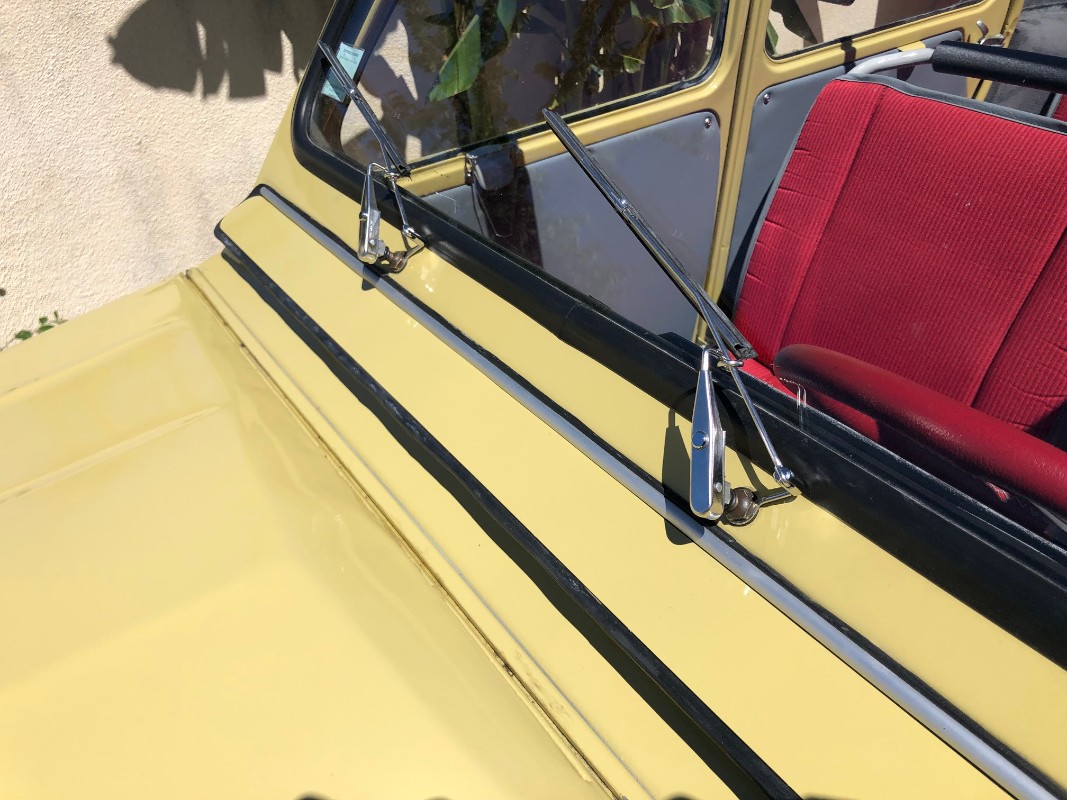

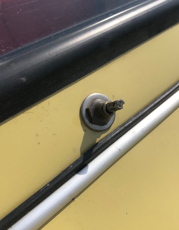

Puis on part de la base :
On enleve un balai :

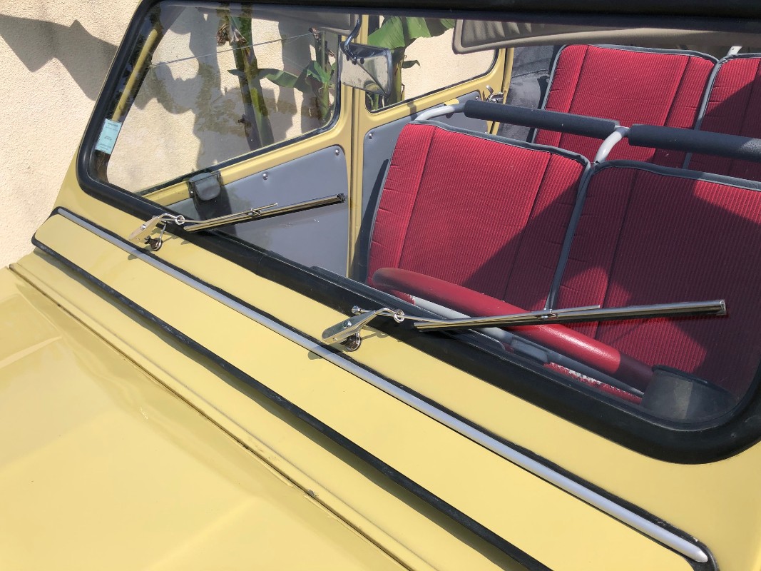

Puis on fixe le premier:
Puis le second:
Et à, je me suis dit, cool, c'est fini !
Messages : 1170
Localisation : Bordeaux

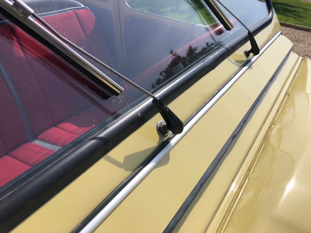

Re: Hyper Balai
En fait, cela essuyer au delà du pare brise, en hauteur et en largeur.
Du coup, il faut décaler le support de l'axe dérivé.
Après trois réglages, tout est bon !
Voilà, c'est fait. Temps de pose, 20 min (Leffe incluse :p )

Bha ... les balais ne sont pas positionnés à l'horizontal, comme sur le dessin de la pochette ! :pense: Du coup, ça perd (pas mal !) de son intérêt effectivement. Parce que sinon, ça à l'air assez prometteur !
Messages : 1170
Re: Hyper Balai
Si si, ça va à peu près comme le dessin ( j’ai pris la photo après avoir testé à la main)
Le seul problème c’est que ça prend un bras de levier plus important donc il ne faut pas de jeu dans les axes au départ !
Après, vu que je ne sors pas le bolide par temps de pluie ( enfin, j’évite), je pense qu’ils ne vont pas balayer grand chose :mdr:

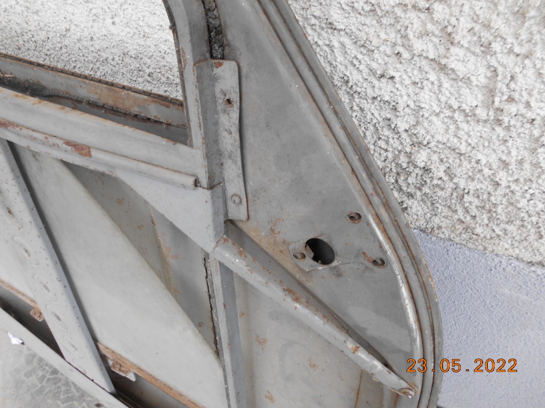

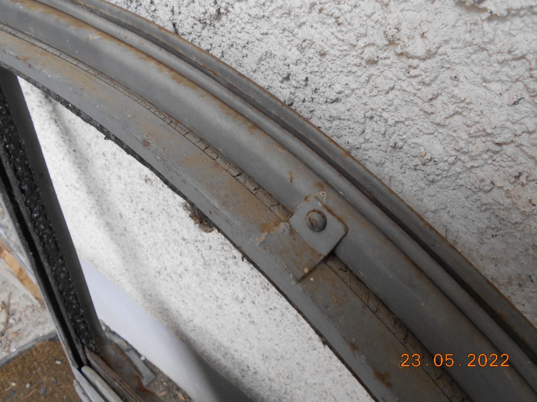

Messages : 9812

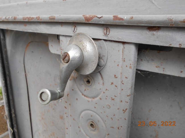

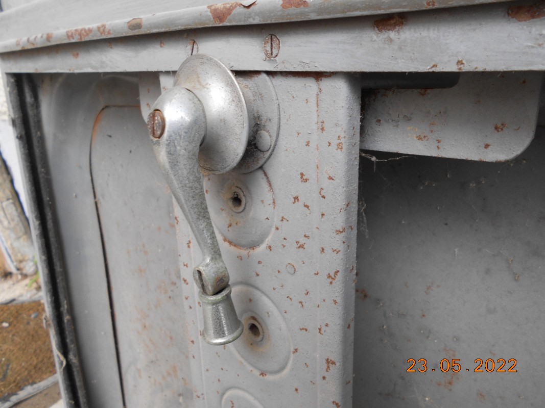

Ingénieux et dans un bel état, tout de même.
Une question, les deux orifices que nous voyons sous la manivelle dans la première photo, à quoi servent-ils?
Messages : 1605

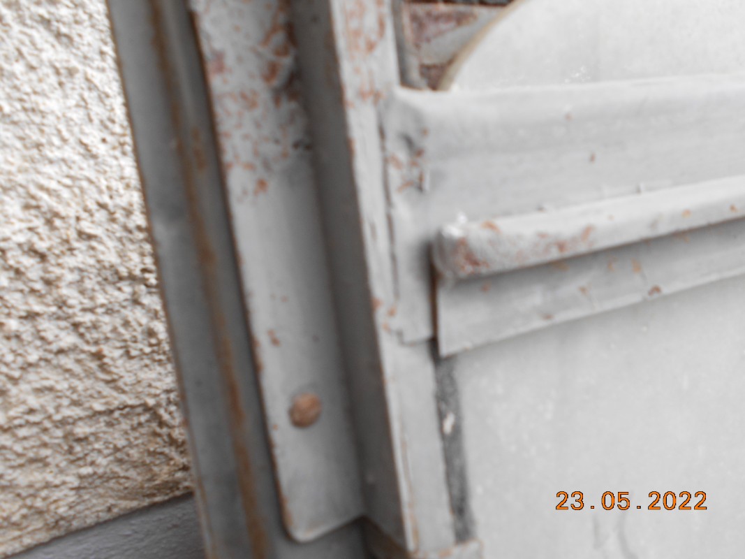

Il n'y en a pas qu deux !! Sur la seconde photo au début du post on voit que c'est sur toute la hauteur....
Messages : 9812
Ha oui, j'avais pas remarqué :boulet2:
Tu sais quel en est leur utilité :???:
louislarénov
Messages : 446
Message par louislarénov »
Sûrement des supports de palier pour le mécanisme :pense:
La deuch est un axiome.
Messages : 1605
Je vais tout démonter et nettoyer, on verra bien !
