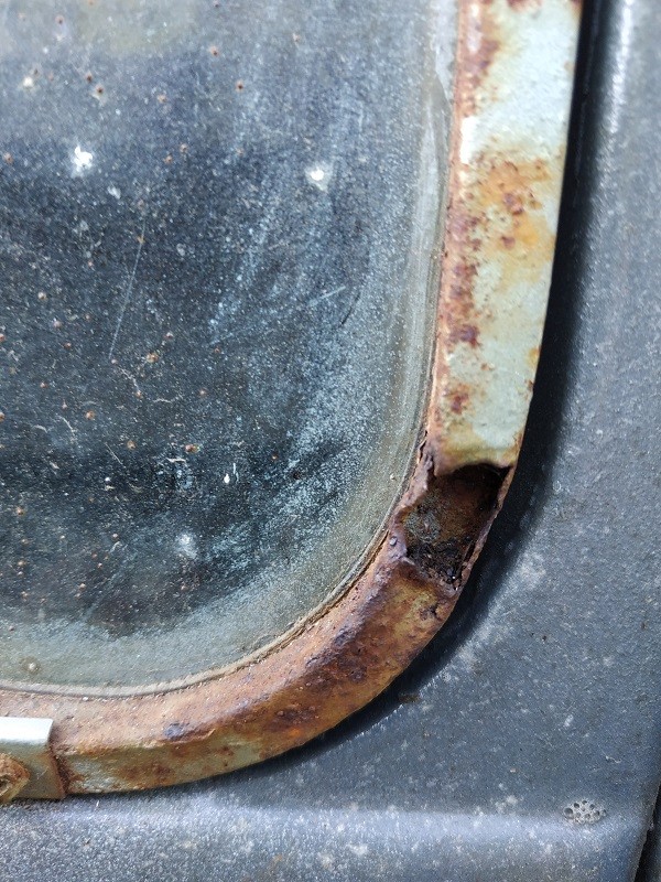

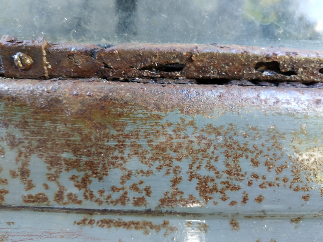

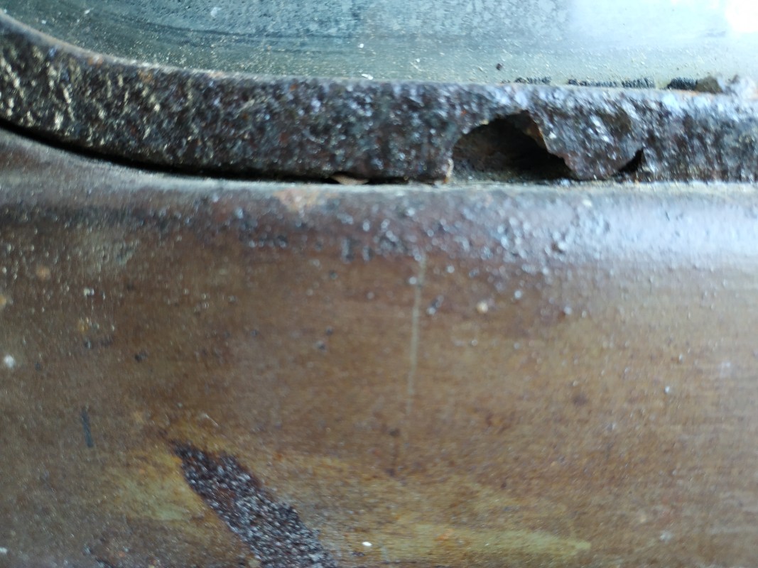

Quelques photos des cadres de vitre :
Alors sont-ils restaurables ?
Dans l'affirmative comment ?
Pour précision, les modèles / dimensions des vitres sont-ils identiques sur toutes les 2CV ou spécifiques sur les portes suicides ?

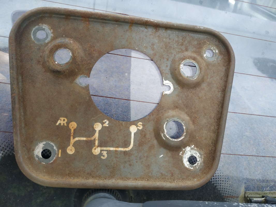

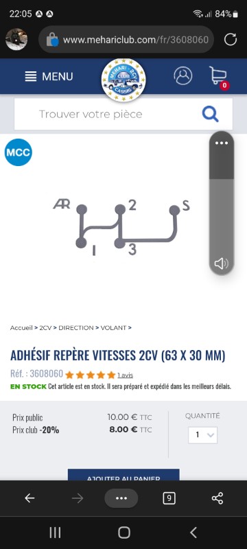

Autre question, est-il possible d'utiliser les boîtes de tampons sur les plaques d'immatriculation à emboutir ?
Au plaisir de vous lire
Pour tes encadrements, en effet, ils sont plutôt HS. Les dimensions sont les mêmes quelque soit le type de portes (suicides ou pas). Pour l'avant, comme je t'ai marqué, c'est facile a trouver.
Par contre, pour l'arrière, ce sont des pièces plutot rares....donc du grain à pigeon. Pour ma part, je ne met pas 150 euros dansun encadrement de vitre ! :mdr:
J'ai donc envie de dire que tu as devoir les démonter avec prudence et éventuellement les restaurer. sinon, il faut chercher (je jetterai un oeil :wink: )
Et enfin, pour les plaques, moi j'ai fait à l'ancienne, peinture sur carrosserie !
Donc oui, tu peux utiliser les tampons .......

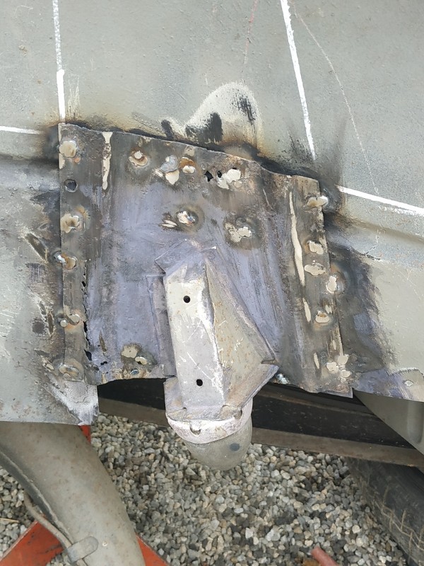

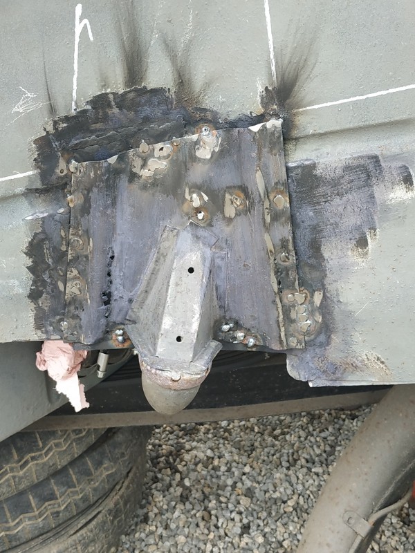

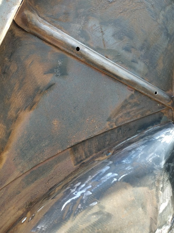

Vraiment super efficace le Jenolite !
Quelques photos après soudure :
Excellente soirée

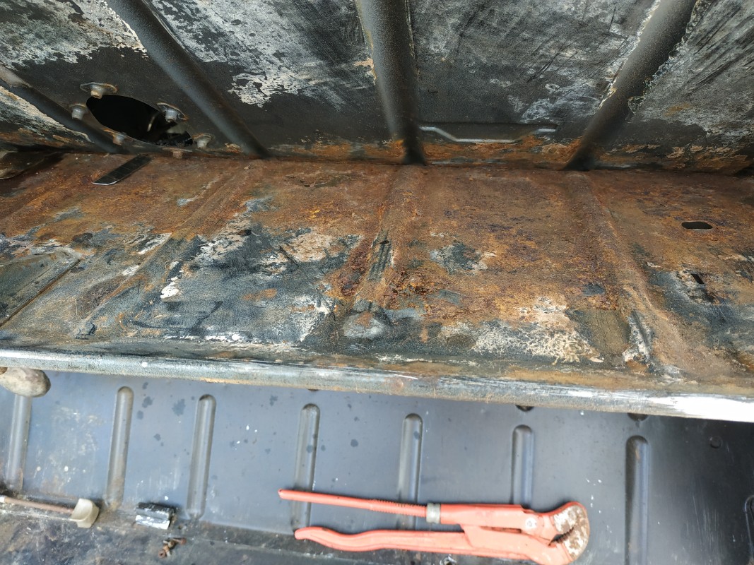

La restauration se poursuit doucement, quelques mauvaises surprises en démontant au niveau du tableau de bord.
Quelques photos :
Sur cette dernière photo, comment me conseilleriez-vous de poncer ?
Mélange peinture et reste probable d'insonorisant, particulièrement difficile à éliminer....

Perso je passerai un coup de papier verre, et ensuite un coup de convertisseur de rouille, ponçage léger, peinture.

Eric13190 a écrit : 12 juin 2022, 20:30 :salut:
Merci de ce retour.
Le papier de verre est un peu galère et peu efficace par contre sur ce support...
Effectivement, le convertisseur de rouille n'était pas un achat inutile et a parfaitement fonctionné sur la partie planche de tableau de bord (photos juste au-dessus).

adhl a écrit : 06 juin 2022, 11:44
casaman a écrit : 02 juin 2022, 12:49 :salut:
Bref, pour tes glaces MOBILES, il y en a plein sur LBC. Elles sont des fois chromés. Du coup, tu les passes a l’acide, rinçage à l’eau, ponçage et peinture.
Pour précision, de quel acide s'agit il ?
Pas de risque de se rater et d'endommager ce nouveau cadre ?
Désolé, j'ai été en déplacement la semaine dernière !
Pour la glace mobile, j'avais poncé au grain moyen puis trempé dans de l'acide chlorhydrique 10 min. Ensuite gros rincage, poncage puis appret...pour ensuite peinture à la couleur du véhicule
Le but est de "casser" le chrome pour obtenir une accroche à ta peinture

Petite devinette....qu'il y a-t-il sur cette vidéo ?
https://www.sfrcloud.sfr.fr/web/app/sha ... eYpLbZuQ22
Et pour ceux qui auront trouver : des conseils ?
Messages : 1158
Ma deuche : ...
Re: Restauration 2CV AZL (ou AZLP) de 1958
adhl a écrit : 15 juin 2022, 21:06 Bonsoir à tous,
Honnêtement, on ne voit pas grand chose…….c’est le fond de ton réservoir ? Intérieur châssis?
Messages : 16322
Une coloscopie du pot d'échappement ... ou du réservoir d'essence !
Mais pas d'idée pour le conseil, puisque je ne peux pas diagnostiquer ... ;)
adhl
Messages : 128
Enregistré le : 22 avr. 2022, 22:00
Ma deuche : 2 CV AZ
Date de naissance : 31 déc. 2072
Localisation : Bretagne
Message par adhl »
Effectivement, le rendu n'était pas exceptionnel, manque de luminosité très certainement.
Il s'agit bien du réservoir !
Quelques conseils ?
Messages : 8921
Âge : 51
adhl
Messages : 128
Ma deuche : 2 CV AZ
Message par adhl »
Eric13190 a écrit : 15 juin 2022, 22:33 :salut:
https://www.systemed.fr/mecanique/trait ... e,745.html
Bonne suite.
Très détaillé !
Merci infiniment !
