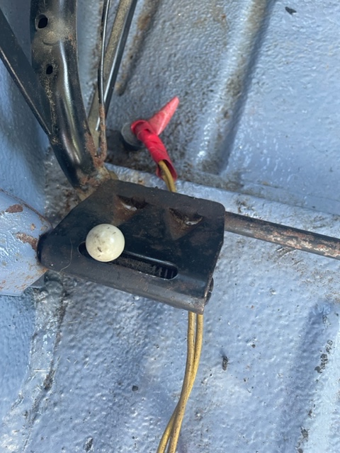

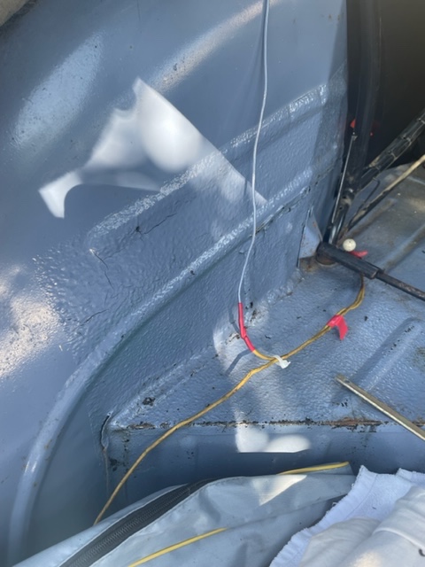

Sur ma 2cv que je fais petit à petit il y a un truc qui me chagrine ce sont ces câbles qui ne doivent pas du tout être à leur place.
Je n'arrive pas du tout à trouver sur la toile ni sur le forum le passage exact de ces câbles.
Il y en a même un non branché qui doit correspondre a l'anti brouillard car j'ai le bouton au tableau de bord mais pas le feu AR.
Voilà si quelqu'un peut m'éclairer avec photos si possible ce serait top !

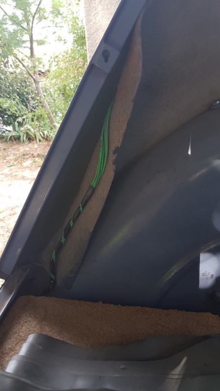

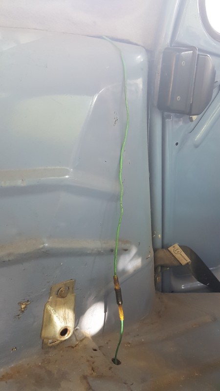

Bonjour, les fils volants dans le coffre C'est dangereux, ça peut provoquer un cours circuit voir même un incendie, le fil de la jauge a essence est fixé avec un scotch large sur l'aile intérieur et part avec les fils des feux arrière en direction du tableau de bord, pour le fil de l'anti brouillard, qui sort de la caisse juste vers le feux arrière gauche et suis les fils des feux arrière en direction du tableau de bord
CHARLYSTONE a écrit : ↑12 juin 2022, 11:01
Bonjour Deuchemoi, tu devrais mettre du ruban adhésif ,sur ton fil de jauge,contre l'aile, comme a l'origine
C'est prévu !
