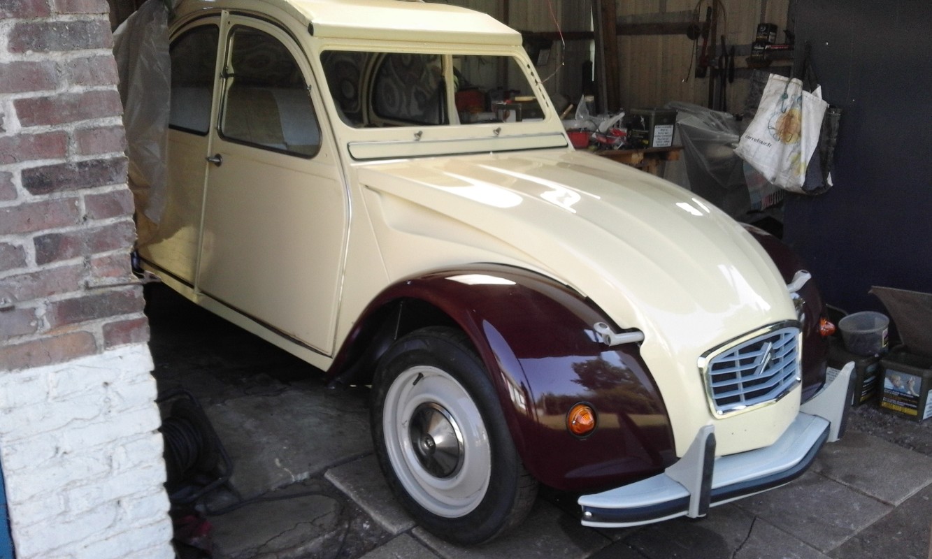

j'ai fini la peinture et je suis content :pouce:
a+lionel

2cv62 a écrit : 12 mai 2022, 11:55 Merci Eric :wink:
a+lionel
:surpris:
Joli !! :clap:

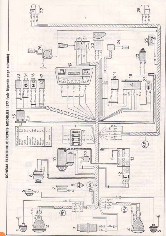

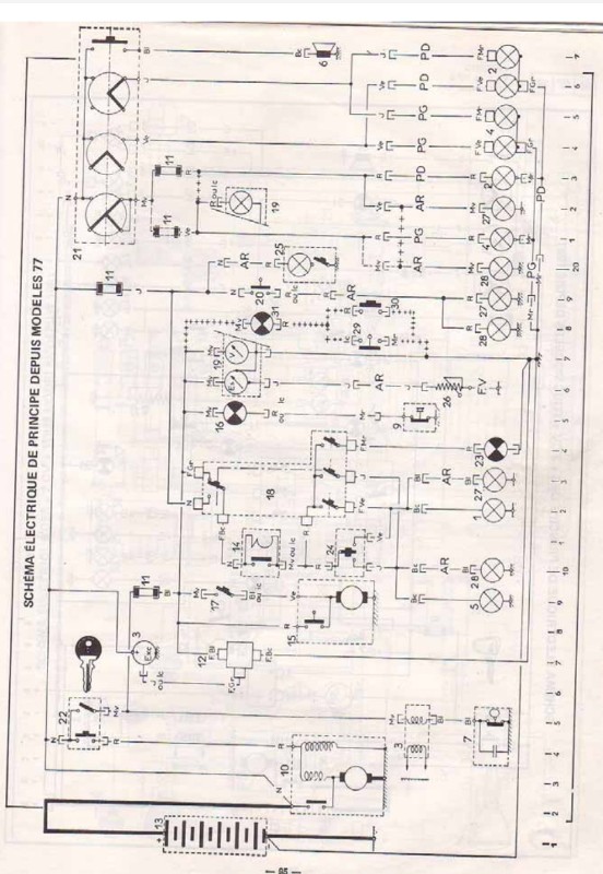

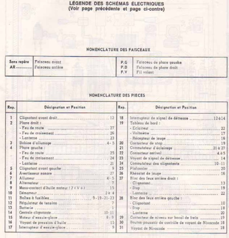

Auriez vous un lien pour le schéma électrique pour ma 79
j'aimerais commencer par le plus chiant pour moi :???:
merci a+lionel
Messages : 9339
Re: resto de ma 2cv de 79
http://forum.2cv-legende.com/viewtopic. ... 79#p105916
Peut-être là :???:
Ou encore
Bonne continuation Lionel

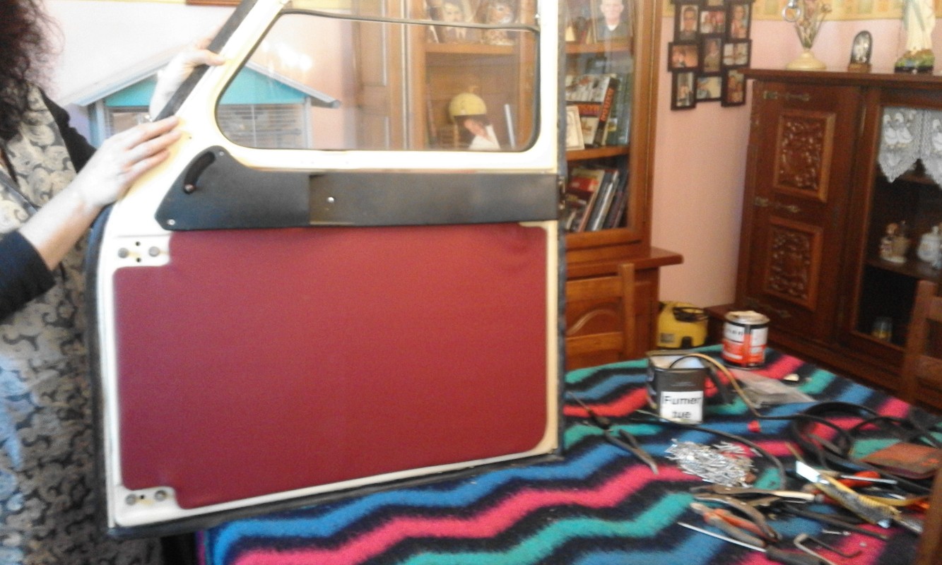

Bon une petite photo remontage d'une porte , en même temps je me rappelle plus le montage du joint entre les 2 vitres , merci
