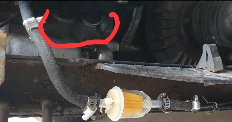

- Messages : 7189
Re: Fuite d'huile sur AK400
Voilà notre ami Éric t'a mis les images sur mon texte ,très rapide aussi
