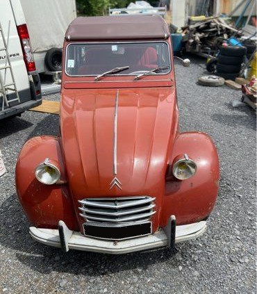

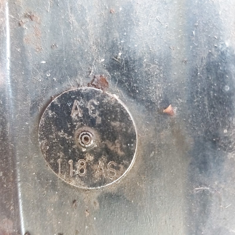

j'ai regardé dans le nuancier, AC 118 correspond a un gris foncé ou Etna mais quelle est la signification des lettres AS
Pour le moment ma 2CV est de couleur rouge qui ne doit donc pas être sa couleur d'origine.
Quelles étaient les couleurs de capotes sur ce modèle de 1974 et de quelles couleurs étaient les jantes?
Merci par avance pour vos explications
Explication pastille couleur sur 2cv azam AC 118 AS

Est ce que tu as regardé sur le lien suivant les teintes correspondantes à l'année de sortie de ton véhicule, ainsi que la couleur de la capote ?

Oui j'avais trouvé la référence AC 118 qui correspond a une teinte entre Septembre 1965 et Septembre 1966 alors que la 2CV date de 1974, c'est possible ?
Pour les deux lettres AS j'ai trouvé le fournisseur de la peinture AS - ASTRAL
Question bête, l'intérieur de la voiture doit-il être de la même couleur que la carrosserie ?
Sur la mienne il est gris clair et l'intérieur de la partie moteur est noire.

Je vais te donner mon avis.
Ta voiture a un châssis de 1974 avec une caisse de 1965.
C'est possible. J'ai une 1976 avec une caisse 1973
