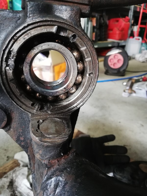

Bonjour je suis à la recherche de conseil.
Je possède l'outil pour défaire la bague mais rien à faire...
J'ai essayé au marteau burin... Chauffé.... J'ai plié une Rallonge de 2M et ma clé a choc rien n'y fait.
Dois je remplacer le moyeu complet ?

Bonjour, question bête, mais es ce que ton filetage n'est pas a l'envers a tu essayé de devisser en sens inverse

Pas essayé mais c'est possible.
Dej arrivée que le sens soit inversé ?

Dans cette vidéo, tu vois le sens de desserrage de la bague.
Mais également la dimension des outils utilisés pour faire le démontage.
https://youtu.be/rBkgLNmRv64?t=203

Et dans cette vidéo, (mal cadrée), tu as également le sens de desserrage, mais ce doit être moins rouillé, parce qu'il arrive facilement à procéder au démontage.
https://youtu.be/nKOAtyRM0mw?t=488

https://www.renov-2cv-mehari36.com/fr/o ... 21523.html
J'ai acheté cette outil et je fais bien dans le même sens. Je comprend pas ce que je loupe.

Un bon dégrippant et laisser agir pendant 1 semaine, en ajoutant un petit coup de dégrippant de temps en temps.
Bien chauffé au chalumeau l'extérieur au niveau du moyeux, pour faire dilater ce dernier.
Prendre un gros tube acier d'épaisseur correct pour faire levier.
Normalement après cela ça devrait venir.

pas mieux que Filofax... chauffer en général ça aide bien. Mais elle est en sale état cette bague, sûr que le matage est bien supprimé ? et qu'il n'est pas "refait" avec tous ces pètes ?

Bonsoir, je viens vous donner des nouvelles. Après avoir fait plusieurs tentative j'ai fini par la couper. Quelque filet abîmé mais je vais les réparer.

J'ai le même souci avec un peu moins de casse quand même, la bague d'origine n'était pas correctement serrée, et il y avait un jeu de fou la dedans, le roulement en a légèrement brunit.
J'ai eu un mal de chien pour retirer cette bague écrou...
nettoyé, gratté ce qui dépassait sur la bague et à l'intérieur,
nettoyé, dégraissé, regraissé le roulement
Tout remis en place et là...
La bague fait un tour et bloque comme pas permis, je force comme un sourd, mais rien à faire...
J'étais donc en quête de matériel de réparation pour les taraudages et filetage, histoire de mettre un peu de jeu dans le bousin, je tombe la dessus.
https://www.leroymerlin.fr/produits/out ... 82265.html
Rassurez vous, j'achète pas à ce prix là, c'est juste pour l'exemple.
Je voulais surtout savoir si quelqu'un peut m'indiquer la taille du pas de vis de nos chers écrous-bagues
Ou bien trouver le taraud de 72 qui va bien, mais ou?
Merci.
PS: chauffé!!!? Sans doute pas trop la bonne idée avec la cage du roulement en plastique... ;-)
Je déterre pas trop vieux là... :-)
C'est devenu quoi ton histoire?
Merci.

Un taraud en 72, n'y penses même pas, ça vaudra une fortune (>500€)! Déjà, il faut que tu détermines quel filetage est abimé. Si c'est celui de la bague, tu peux effectivement le remettre en état avec un peigne à filets tel que tu présentes (mais on en trouve de bien moins chers) ou avec une lime fine triangulaire.capra a écrit : ↑25 juil. 2022, 17:47 Bonjour

Si c'est le filetage intérieur, le peigne n'y fera rien, il faudrait que tu puisses emprunter ce genre d'outil qui permet de refaire facilement les filetages intérieurs (j'en utilise couramment)

Le filetage semble bon, le taraudage aussi d'ailleurs, pas de marque visible.
La lime à filetage, permet de nettoyer également les tarauds, avec la partie qui est à l'extrémité.
L'outil que tu me montres doit couter un bras?
J'ai bien pensé à en concevoir un dans ce style, mais sans vraiment savoir comment pouvoir régler le diamètre du taraud...
Je voyais plutôt un outil sur trois "pieds" ou "couteaux", en y pensant j'imagine qu'avec un système du genre des mandrins, cela pourrait se faire.
A étudier, ça en vaut le cout vu le prix de la pièce, et en plus fournie sans support batteur :(
Pour l'instant, je vais gratter les filets des deux cotés dès que je reçois la lime, jusqu'à ce que l'un rentre dans l'autre sans forcer. https://www.amazon.fr/gp/product/B09HXY ... UTF8&psc=1
D'où ma question sur la valeur du filet de ces pièces
Merci pour ton retour et l'info sur cet appareil que je ne connais pas.

Petit retour pour info...
J'ai reçu la lime spéciale hier, et me suis mis à l'ouvrage, plus facile que ce que je pensais.
Efficace cette petite lime
Du coup, l'écrou est rentré quasi à la main, enfin presque, j'ai du quand même prendre la clé pour effectuer le serrage définitif.
Bilan: je conseille cette lime pour rattraper les filets, filetages ou tarauds.
Et maintenant, je comprend mieux pourquoi il y avait ce jeu sur la roue et le roulement défait, en fait la personne avant moi, a du remplacer les roulements mais défaire la bague sans percer les poinçons de blocage d'écrou.
Et donc c'est retrouvé à forcer comme un âne pour remettre les bagues, sans pouvoir arriver au bout, en contact avec le roulement.
Je comprends aussi pourquoi il n'a pas remis les rondelles sur les écrous d'axe, du coup il faut que j'en retrouve deux.
Et du coup la seconde roue est montée de la même façon, le roulement lui, tient encore, mais pour éviter le même problème qui arrivera immanquablement, je vais devoir démonter et sans doute refaire les filetages de ce coté la aussi... :(
Dommage que certains bricolent ainsi, je l'avoue, je bricole aussi, mais en mécanique, certaines règles sont à respecter, dont celle du travail bien fait, pas le choix si on veut faire durer le matériel...
Au fait, les filets d'écrou sont en 150...
PS: j'hésite à refaire ce sertissage sur la bague écrou, je me demande si c'est vraiment nécessaire, vu comme elle est bloquée,
ou si je le fais, je ferais un sertissage un peu moins barbare...

Re: Roulement Av 2cv - comment défaire la bague ? dois je remplacer le moyeu complet ?
Le taraud de 72 ... ça n'existe pas sauf a la demande et hors de prix
par contre on peu très bien avec un écrou neuf s'en servir comme taraud de substitution
il suffit de de faire une entaille sur le pas de vis, à la manière des vis auto-taraudeuses
et la bavure crée va faire office de coupant, et permettra de redresser le filet
J'ai finalement tout remonté, pas fait l'autre côté mais dans tous les cas il est bon.
Pour les filets j'ai passé un coup de peigne, enfin plusieurs milliers lol mais c'est revenu est top
