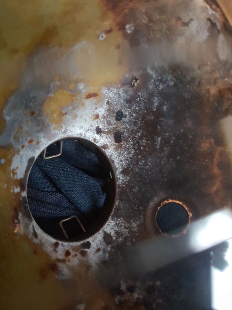

Hello,
pensez-vous qu'il soit possible de "récupérer" un peu l'intérieur de l'optique ?
Si oui, avec quoi ?
Merci.

Tout dépend de ce que tu veux faire, si c’est pour ton projet déco, je pense que de la peinture chrome peut le faire, si c’est pour rouler c’est autre chose.
Messages : 774
Re: Optique de 2cv piquée.
Bonjour deuchemoi,
Tu as un optique standard, j’ai essayé une fois de tout démonter (verre+ponçage+ peinture chrome) pour un résultat médiocre…
Ça m’a coûté plus cher qu’un optique complet neuf :siffle: À mon avis remplace les.

Donc, oui, c'est pour mon projet déco. Comme la lampe n'aura pas pour but d'éclairer un stade de foot, mais plutôt un petit coin de chambre, je pense que je vais voir à essayer d'enlever le max de ce qui voudra bien partir, en passant les outils de grattage/ponçage par l'ouverture de l'ampoule : apprentissage de la cœlioscopie ! :gnark:

Tu peux remplir ta parabole de sable et de petits graviers et ensuite tu remue, idéal fixer ton optique sur le plateau d'un ponceuse vibrante c'est moins fatiguant. Ensuite pour peindre tu vide une bombe de chrome dans un petit récipient et tu en met une petite quantité dans ton optique et tu pratique la technique de la "peinture au bol" :mdrr: Si c'est pour rouler une seule solution : c'est l'argenture à faire réaliser par un atelier spécialisé. ;)

zamzam a écrit : 11 août 2022, 19:12 Tu peux remplir ta parabole de sable et de petits graviers et ensuite tu remue, idéal fixer ton optique sur le plateau d'un ponceuse vibrante c'est moins fatiguant. Ensuite pour peindre tu vide une bombe de chrome dans un petit récipient et tu en met une petite quantité dans ton optique et tu pratique la technique de la "peinture au bol" :mdrr: Si c'est pour rouler une seule solution : c'est l'argenture à faire réaliser par un atelier spécialisé. ;)
Je n'ai pas tout saisi...
Pourquoi vider la bombe puis reappliquer la peinture petit à petit technique peinture bol ?
C'est pas plus simple de tout nettoyer puis de bomber l'intérieur avec une bombe chromée ?
Enfin j'ai peut-être pas bien capté là, mais toutes les idées sont bonnes à être évoquées...

Hubert a écrit : 11 août 2022, 19:45 Pourquoi vider la bombe puis reappliquer la peinture petit à petit technique peinture bol ?
Parce que peindre à la bombe là-dedans
en passant par là
c'est pas évident !
Merci pour la suggestion David. J'avais bien pensé à la peinture au bol (en blanc, comme suggéré par Didou en MP ! bonne idée !), cela suffira largement pour ce que je veux faire.
Le décapage sera le plus ardu !!
