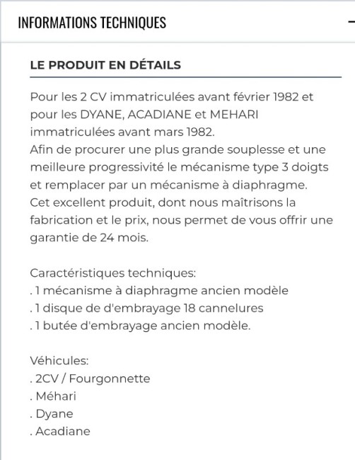

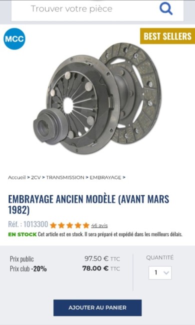

Tu as donc un moteur de 2cv6 et une boîte "courte" de Ak ou 2cv4, c'est une configuration courante.

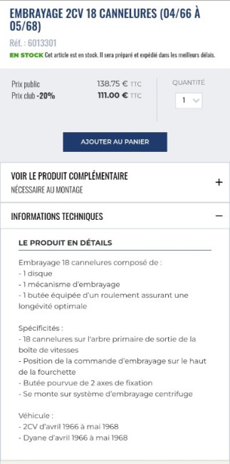

En regardant chez une fournisseur concernant le système à 18 cannelures Ils parlent que c'est adapté avec l'embrayage centrifuge, ta voiture en est elle équipée?
Ou il ya se système, là aussi à 18 cannelures et certainement adapté à la voiture Je tiens à te rassurer, je suis une quiche mais j'essaie de réfléchir à ton soucis MAIS surtout attends les avis des vrais spécialistes

Concernant celle que tu as postées d'un ensemble Méca/disque/butée (à 78 euros avec remise), c'est exactement le kit qui est installé actuellement et qui pose problème (pas sur que la butée ait été changée, mais c'est la même qui est montée.
