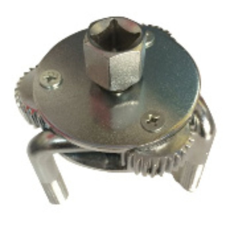

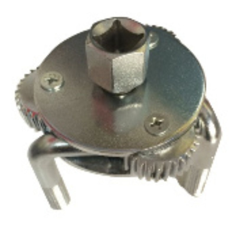

Perso j'ai ce modèle universelle chinoi et il est génial ! :

Re: [Résolu] Filtre à Huile de ma 2cv coincé
Bonjour, j'ai aussi ces 2 modèles, mais le 3 doigts est très efficace
