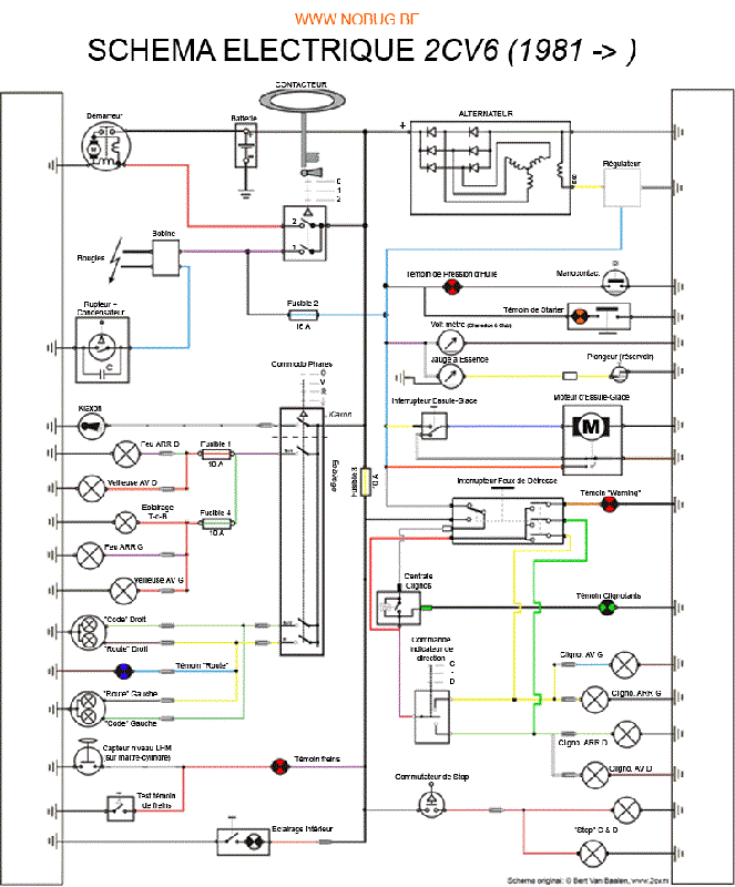

Je cherche un schéma électrique de 2CV6 Spécial de 84 qui tienne la route (le schéma, la voiture ça va).
J'en ai trouvé plusieurs, mais à chaque fois, quelque chose n'est pas logique...
Celui-ci, le plus courant :
Quand on le regarde, on voit que :
- circuit d'allumage, klaxon, codes, feux de route ne sont pas protégés par un fusible (je ne peut plus vérifier, ma 2CV est entièrement démontée).
Sur celui là :
- certains fils changent de couleur tout seul :???: Regardez bien la connexion de la partie arrière du faisceau, dessinée sous la boite à fusibles. On voit que le fil de gauche est noir (N), mais nul part, plus loin, ne sort de fil noir. Au même endroit, il y a également un vert qui ne sort nul part.
Je ne peux pas me baser sur le faisceau démonté, car pour la partie arrière par exemple, il n'y a que du vert partout ! (plafonnier, jauge à essence, feux stop, clignos D + G, veilleuses).
Merci d'avance à qui pourra me trouver un schéma correct. Je pourrais en faire un avec les couleurs qui me vont, mais je préférerais le faire conformément à un "vrai". A défaut d'autre chose, c'est ce que je ferais...
Christian.

pas grand connaisseur mais la couleur des fils n'est pas importante
seul les embouts sur les cosses le sont, les fils inutiles sont peux=t être les antibrouillards et feux recul dans certains pays
il me semble effectivement que dans ma 2cv6 tous n'étaient pas protégées
je ne peux en dire plus je roule en AZ

Bonjour, les fils sont de couleur vert, jaune et gris, les couleurs sont sur les cosses de branchement , je me sert de ce schéma pour ma 2cv de 83 et 90

C'està dire ? Quel schéma ?
celeste a écrit : 26 sept. 2022, 15:59 pas grand connaisseur mais la couleur des fils n'est pas importante
Que la couleur soit sur le fil ou sur la cosse, il faut quand même que se soit la même à chaque extrémité, sinon comment savoir ce qu'alimente le fil (ou la cosse) noir si à l'autre bout il n'y a pas de noir ?

Le schéma 2CV 6 après 81,sur la mienne le câblage qui part au dessus de la batterie et qui va aux feux arrière les codes couleurs sont bonne, mais beaucoup de 2cv ont était bidouiller et certains n'ont pas respecté le schéma d'origine
