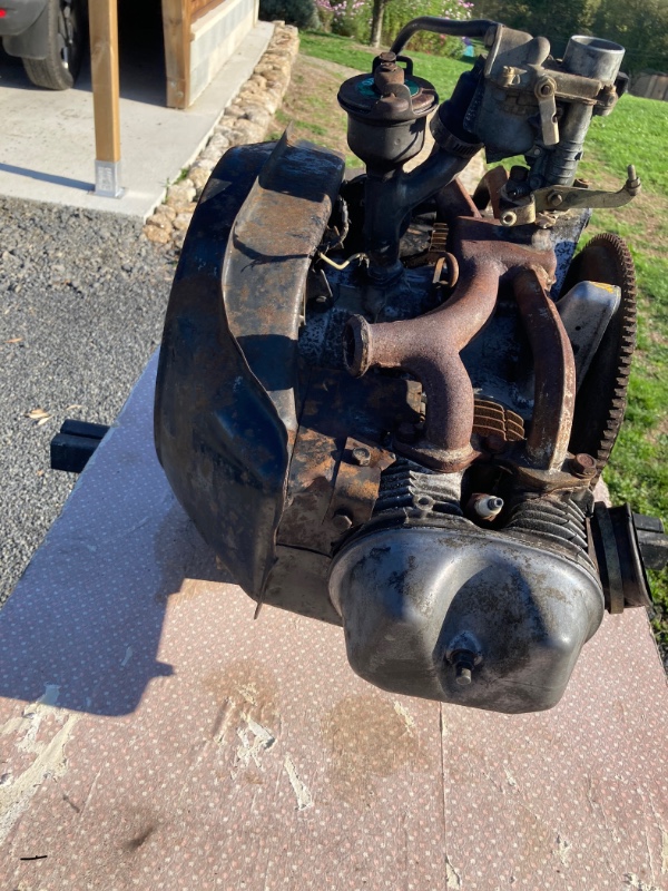

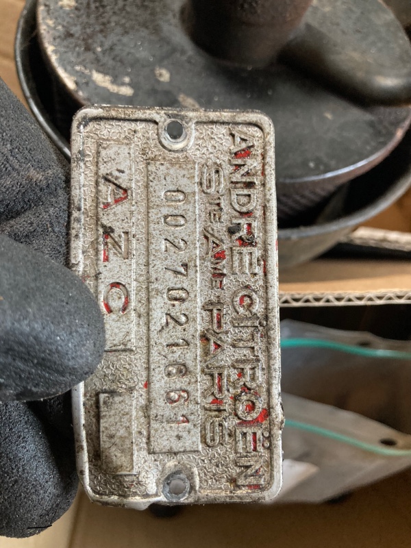

Suite au démontage de mon moteur, j’ai commencé sa remise en état mais j’ai une question existentielle sur la plaque moteur :
Mon moteur semble bien être un 425 de 1ere génération mais la plaque mentionne AZC et d’après ce que j’ai pu trouver sur internet cela correspond à une plaque de 425 d’après 63. Auriez vous une explication par hasard ?
Une petite photo de moteur :
Plaque moteur AZC sur ma 2CV AZ de 58

Un échange standard
Un échange standard

Merci Eric pour ta réponse !
Est il possible que l’ancien propriétaire ai changé le bloc/vilebrequin par un de 425 18cv (d’où la plaque AZC) et remis les culasses/carbu du moteur d’origine de 12cv ?
Autrement dit est que les bloc et vilebrequin de 18cv (425 après 63) sont interchangeables avec ceux de 12cv (425 avant 63) ?
Autre chose de bizarre mon carbu est un 28CBI… il semble avoir un mix de pièces sur ce moteur, qu’en pensez-vous ?

Les culasses du moteur 18ch ne vont pas sur le moteur 12ch (4 gougeons sur le 18ch)
Le carburateur 28 cbi, équipe bien le 18ch.
Seul ton bouchon de reniflard semble provenir de l’ancien moteur.
Tu dois effectivement avoir eu un échange standard.
