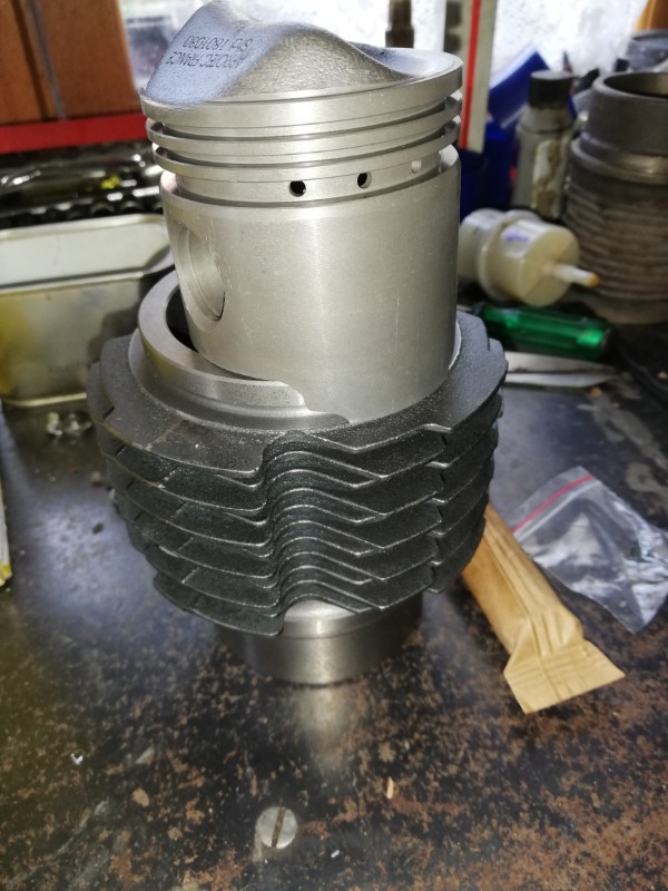

Messages : 3688
Re: Moteur de 2cv AZAM - segmentation
michel28 a écrit : 27 oct. 2022, 11:00 Bonjour
Je pense que la segmentation est a revoir ou pas de bonne qualité
pas sur que ça s'améliore au fil du temps
Franchement cela me semble plus que très peu probable après la pose d'un kit neuf et en ayant respecté les jeux à la coupe des segments et les tierçages. D'ailleurs il n'y a pas de souci avec le côté gauche ...
Je vais me pencher sur la carburation de plus près ainsi que sur le bec du reniflard etc...
