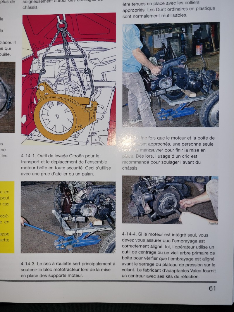

Je ne l'ai jamais fait mais as tu lors de ton "reacouplage" aligné ton embrayage avec un centreur? Cela peut avoir une incidence?
