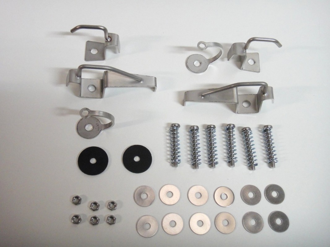

Bonjour les amis deuchistes,
lors d'une balade effectué avec des amis de mon club deuchiste, nous regardions nos deuches et sur une des deuches d'un ami j'ai remarqué lorsque le capot était ouvert, qu' il y avait sur les joues d'aile un kit de fixation comme sur la photo ci-dessous, connaissez -vous ces attaches, certains l'utilisent t'ils ?
Messages : 9673
Re: kit fixation joues d'ailes pour 2cv
Ne serait-ce pas un système pour entrebailler les joues d'ailes?
On le voit sur les modèles raid et "course" :???:
Message par deuch25 »
C'est sans doute ca, le copain nous disait que c'était utilisé pour les raids notamment lors des traversés dans les pays chauds, lui il l'utilise au quotidien sur sa deuche lorsqu'il veut bosser dessus, ça lui permet de retirer ses 2 ailes en 15 secondes chronos...
Comme je ne connaissais pas j'ai trouvé l'idée intéressante et je la fais partager... moi qui me tord le dos en voulant les retirer à chaque fois que je suis la tete dans le moteur je me demande si je ne vais pas en commander !

salut les amis deuchistes,
Alors vu le prix du kit ( plus de 50 euros ) Je vais tenter de me fabriquer cet ensemble, qui se compose ni plus ni moins de vis, de boulons et de ressorts...
pour ma deuche avec les moyens du bord qui se trouvent dans mon garage...
Je vous mettrai des photos de cette fabrication si j'arrive à mes fins ! :wink:

Hello,
on voit l'utilisation et la rapidité d'exécution ici :
https://youtu.be/sTn07i54bZ4?t=569
