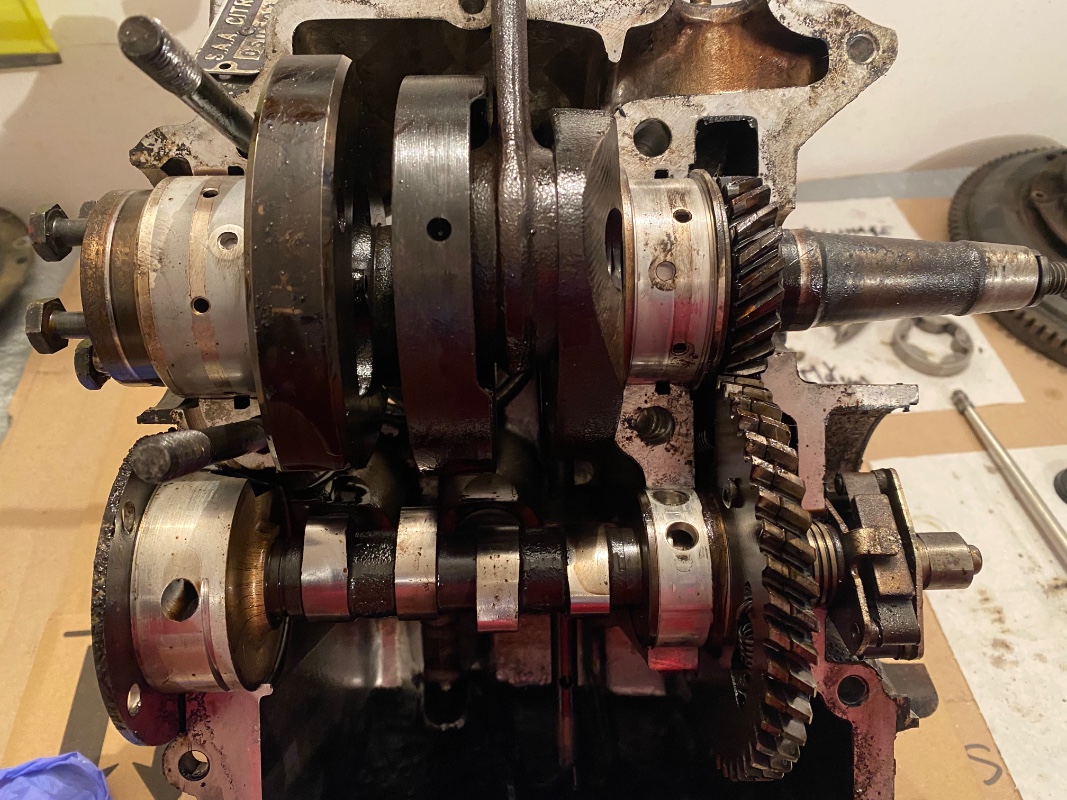

Démontage moteur

Re: Restauration 2CV AZA 1969
Ça va être une bonne révision

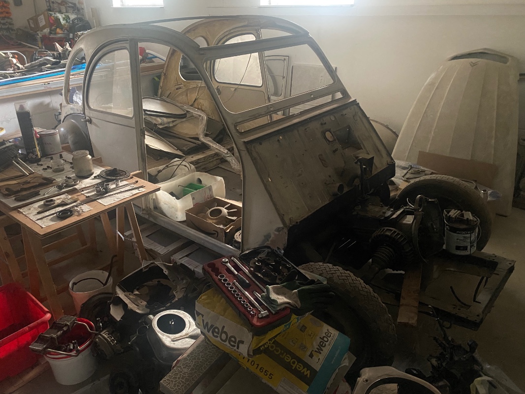

Pose du pare-choc avant
Bonjour René, la pose du par choc c'est un essai ou définitif, à ta place je le pose un fois le moteur et le barre des phares posé c'est plus pratique
Bonjour Charlystone, c’est un montage à blanc pour vérifier que tout coïncide au niveau des perçages. Les supports ne sont pas encore peints de toute façon. Je préfère m’assurer que les pièces s’emboîtent correctement avant peinture.
C'est toujours ça de préparé. Et quand la préparation est fignolée, le montage s'en trouve grandement facilité !
Salut René.
Ton châssis est en bel état concernant la partie compartiment moteur
Nickel les supports tombent bien.
Juste un truc, avant de monter (à la fin de ta restauration) le pare choc, pense à mettre les butées caoutchouc avant (si tu veux les mettre) car tu n'y auras plus accès le montage fini.
Salut Éric, ok merci pour l’info, je ferai comme tu dis.
@Eric13190, les butées se posent assez facilement même lorsque le PC est en place.
Tu mets un peu de graisse à pneu ou du liquide vaisselle et tu pousses dessus.
J'ai fait comme ça et pas de soucis.

- Messages : 5950
A la nationale de Saint dizier j'ai remplacé ces 2 butoirs sans démonter le pc
Les gars, je suis un gros :boulet2: , j'ai fais comme à dit Thierry, liquide vaisselle et "ploc" les butées en place, sans forcer... j'ai honteCHARLYSTONE a écrit : ↑17 nov. 2022, 15:17A la nationale de Saint dizier j'ai remplacé ces 2 butoirs sans démonter le pc
