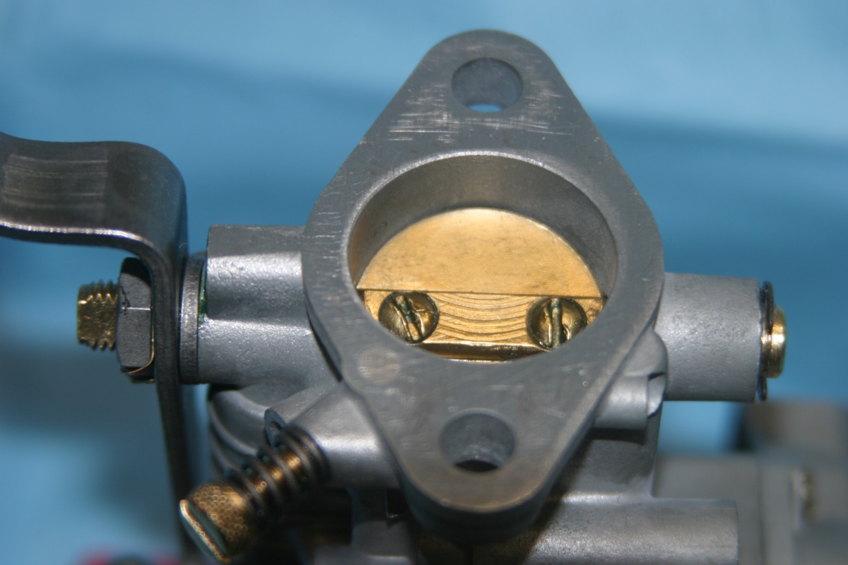

2 - Sur ces carbus qui sont souvent un peu usés (ils souvent âgés de plus de 50 ans ...), la réfection de l'axe est différente car le diamètre de l'axe de papillon est de 7 millimètres alors que chez Solex, c'est 8 millimètres. Donc tout l'outillage pour le Solex ne convient pas ...

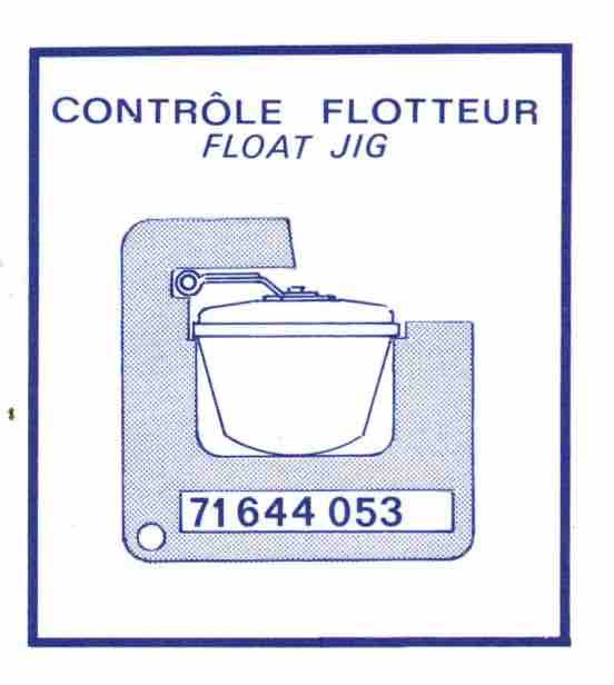

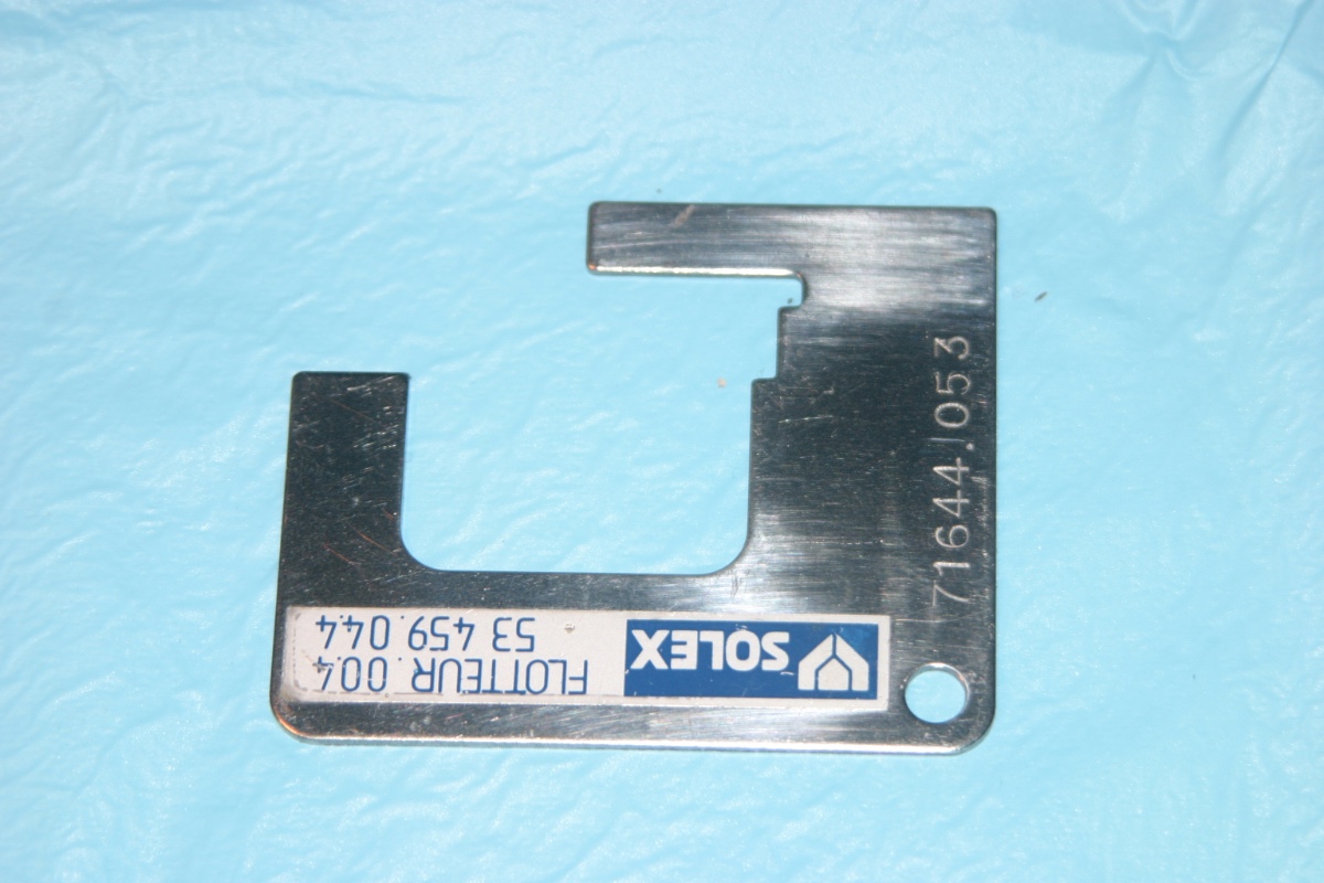

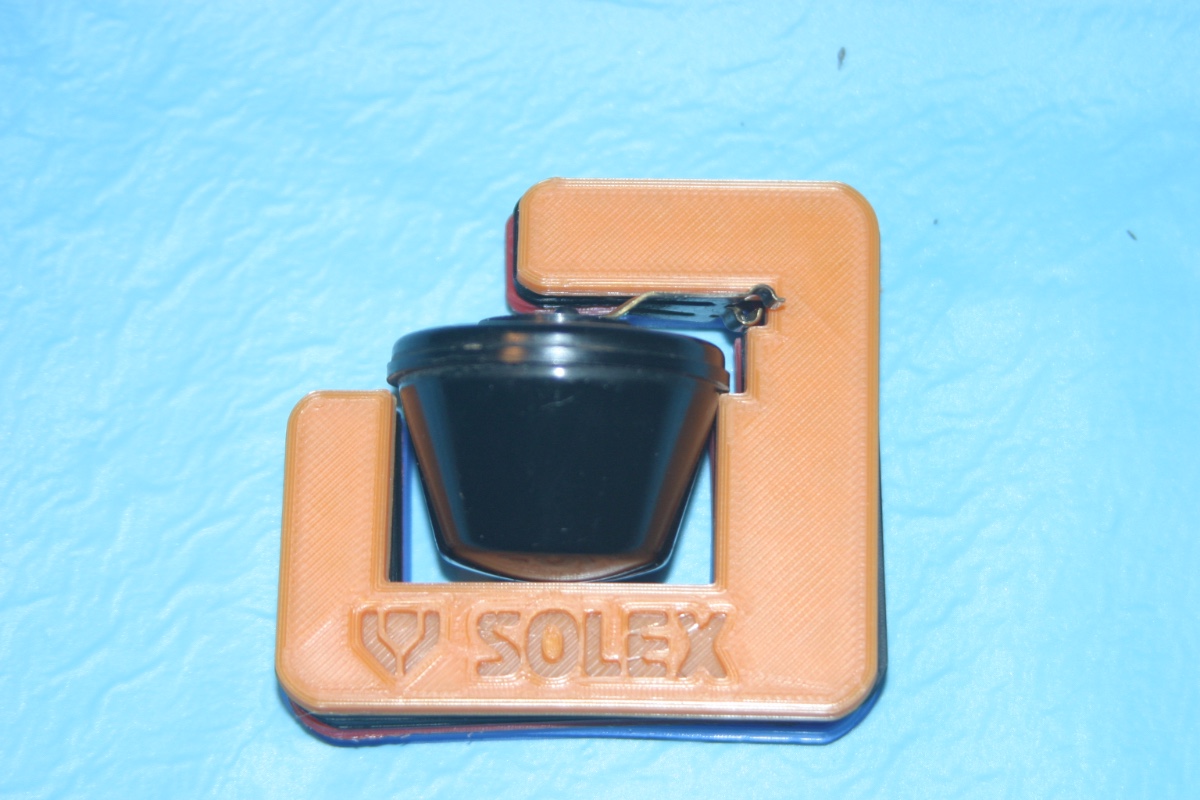

Tout comme pour les Solex type 26 ou 28 où il n'y a pas de réglage de hauteur de cuve mais simplement, la vérification de la position de la patte du flotteur, avec une jauge :

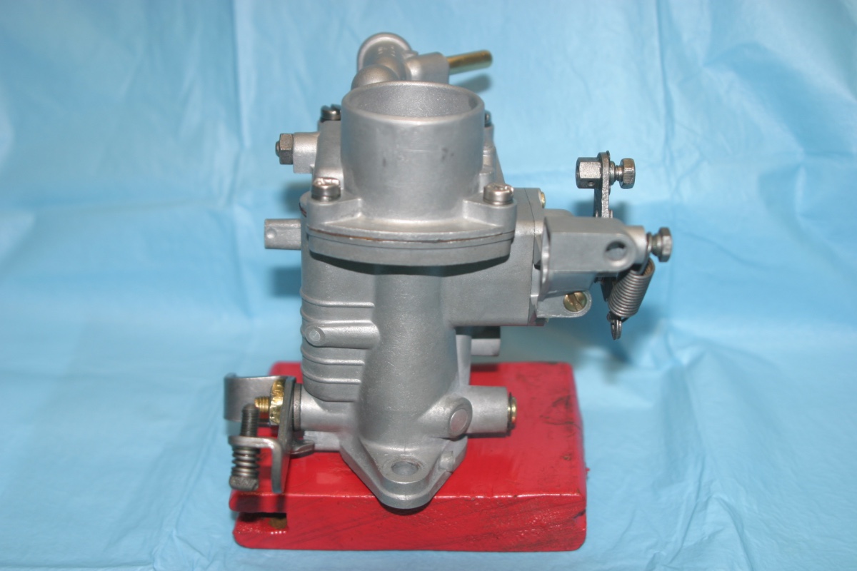

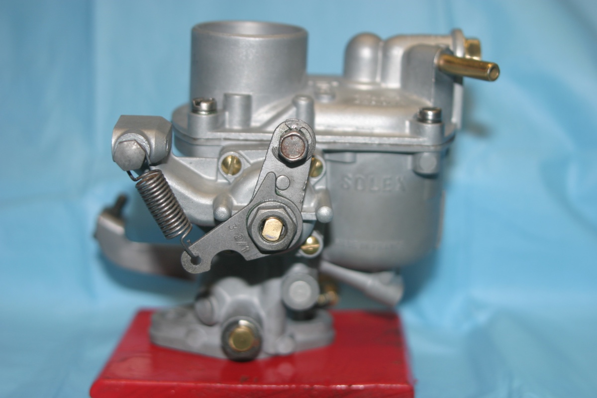

c'est un 28 CBI (avec frein de ralenti) ou un 28 IBC (sans frein de ralenti) que tu désires ?
J'ai du 28 CBI à ne savoir qu'en faire et pour un 28 IBC, je peux te mettre un couvercle de 28 IBC mais la cuve sera gravée en 28 CBI ...
Evidemment, refait comme neuf (bagué, etc ...).
