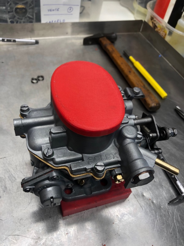

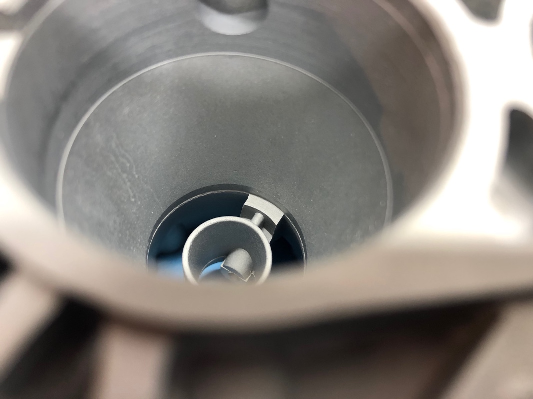

Pour les tarifs de la Clinique du Carbu (c'est le surnom de mon "association" avec mon ami Pierre Yves), ce sont ceux pratiqués sur le forum 2 pattes :
1 - vous m'envoyez votre carbu à refaire ou selon mes stocks, je peux vous fournir un carburateur (+ 25 euros)
2 - selon la taille du carbu et sa complexité :
26 & 28 CBI : 170 euros
34 PICS : 180 euros
26/35 : 185 euros
40 PICS : 200 euros
3 - le port de retour en Mondial Relay est inclus dans le prix
Cela comprend (et selon les carburateurs), inspection et recherche pièces manquantes, démontage complet (y compris les clapets de pompe de reprise), dégraissage au diluant, ultra-sons pour les pièces en alu et en laiton (chimie adaptée pour alu et pour laiton), dérouillage, brossage puis phosphatation des pièces métalliques, rinçcage des pièces alu, validation de perméabilité des circuits internes corps-cuve et couvercle-cuve, microbillage des pièces alu, brossage des pièces laiton et validation optique électronique des gicleurs, vis de richesse et pointeau, nettoyage eau chaude ou vapeur et revalidation des circuits internes, rectification de la semelle et brossage des plans de joints, création joint neuf entre corps-cuve et couvercle-cuve, changement de la membrane de pompe de reprise, validation du flotteur, alésage et pose de bagues pour les axes de papillon puis roulements étanches ou joint spi, remontage, validation du fonctionnement de la pompe de reprise, réglage de l'ORF ou de la PRN au mesureur d'angle Solex, réglage de la hauteur de cuve, pré-réglages de la vis de richesse et de la vis de ralenti (ou de la vis d'air), validation de la capsule de dénoyage, du frein de ralenti, matage des vis de papillon neuves, réglage de la course de pompe de reprise et de l'OAD, essai routier, ouverture pour séchage de l'essence avant envoi et enfin pose du joint de couvercle, emballage et dépôt au Mondial Relay sans oublier la rédaction de la fiche d'atelier qui est jointe.
Il y a un peu de taf (6 heures en moyenne) et pas mal d'investissements dans l'outillage (ultra-sons, microbillage, fraiseuse pour la pose de bagues avec outillage spécifique fait sur mesure, mesureur d'angle Solex).
Et en même temps, cela permet de refaire tourner des carburateurs usagés, avec des prises d'air pas possible et de les remettre sur les routes dans nos deuches ! En gardant l'origine Solex !
Je ne vous parle pas des carbus refabriqués non-Solex : si la qualité mérite l'éloge, je reste muet sur le reste ....
PS : en images ... car on est loin de la simple trempette sans démontage, dans un bac à ultra-sons, 10 minutes ...
