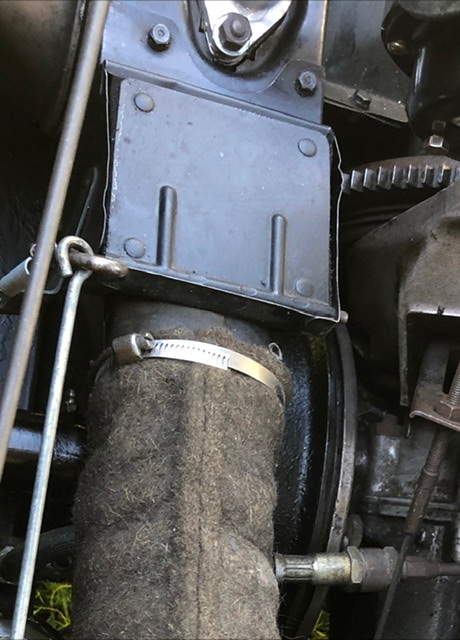

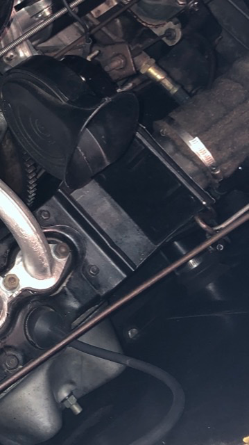

J’ai mon carter de couloir d’air, côté passager, qui est en train de se déchirer.
J’aimerais le démonter et ressouder tout ça.
Il s’agit de la partie arrière ou vient de brancher la manche de chauffage/désembuage.
Mais hélas, je ne parviens pas à le désolidariser.
J’ai retiré les deux petites vis du haut, en dessous il semble y avoir un écrou qui retient ce carter grâce à une glissière, mais rien ne vient.
Y a t’il d’autres écrous ? Est-ce que ça peut sortir sans rien démonter d’autre ? Merci pour votre aide :)

Bonsoir Socotel,
De mémoire il y a une vis sous le cylindre.

Merci Francois16 pour ta réponse.
Oui j’ai bien vu la vis sous le cylindre (a priori, filetage hs…) mais malgré ça ça ne sort pas.
N’y aurait-il pas une autre vis, ou bien faut-il peut être démonter autre chose au préalable ?
