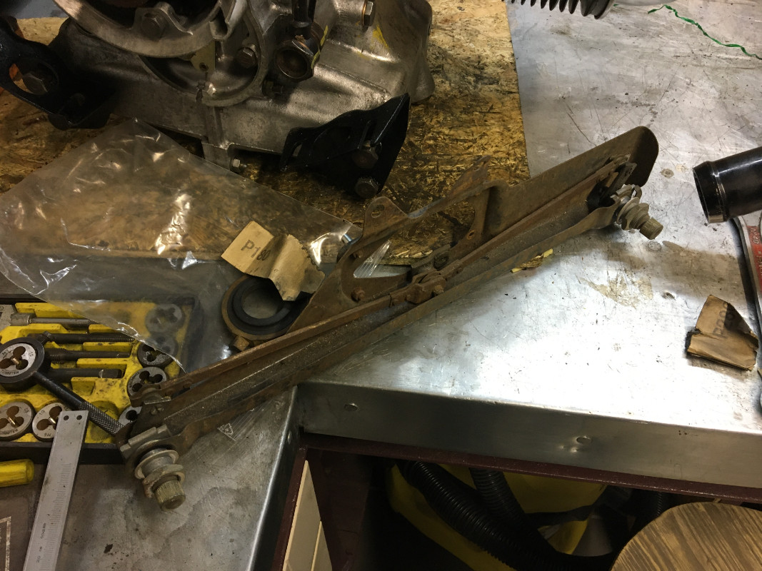

je commence un post parallèle a mon post de rénovation aza 1969 pour y aborder ici la partie électrique. sans avoir fais de photos de ces interventions ,j'ai ouvert le démarreur pour en vérifier l'induit et le bobinage .j'en ai profiter pour changer les balais et bien décrasser la partie contact .un petit test sur la batterie avec un bout de fil ,nickel.

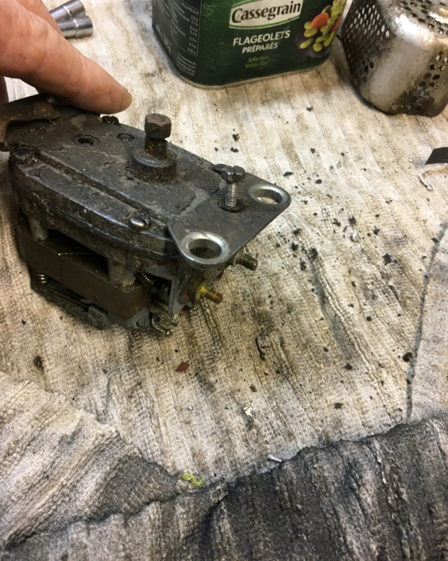

j'ai fait de même pour dynamo ,décrassage parte contact ,changement de balai et également des isolant de vis qui traverse la dynamo ,ils étaient abimés et j'ai préférer les remplacer .comme cela ne se trouve pas en pièces détachés j'ai utilisé de la gaine thermo (c'est un électricien auto qui ma donner l'astuce !!).
en parallèle du remontage de mon châssis et de mon moteur ,j'avais du temps libre en attendant les pièces détachés ,j'ai donc aussi rénover le moteur d’essuie-glace.

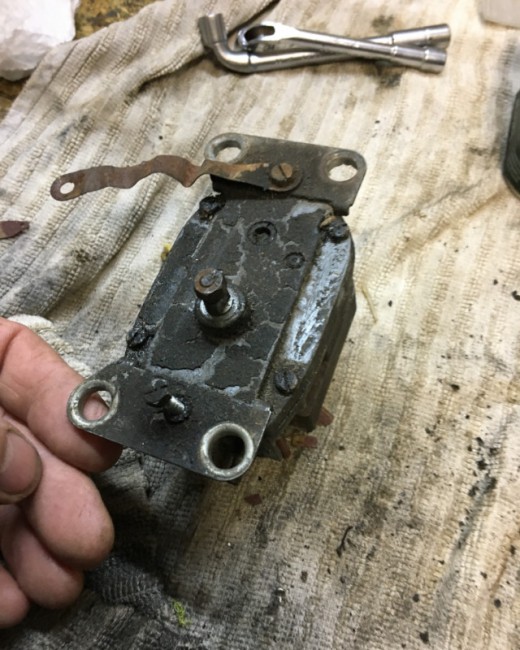

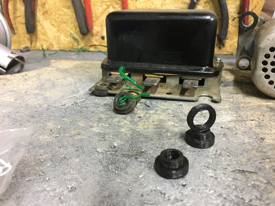

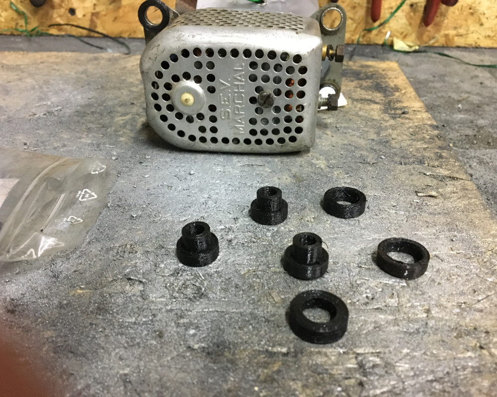

comme beaucoup de ces moteurs ,la petite pièce en alu qui maintien a l'aide d'un petit ressort les 2 charbons sur l'induit était hs.je l'ai remplacer a l'aide d'un morceau d’agrafe en matière synthétique.je vous ferais une photo plus tard.

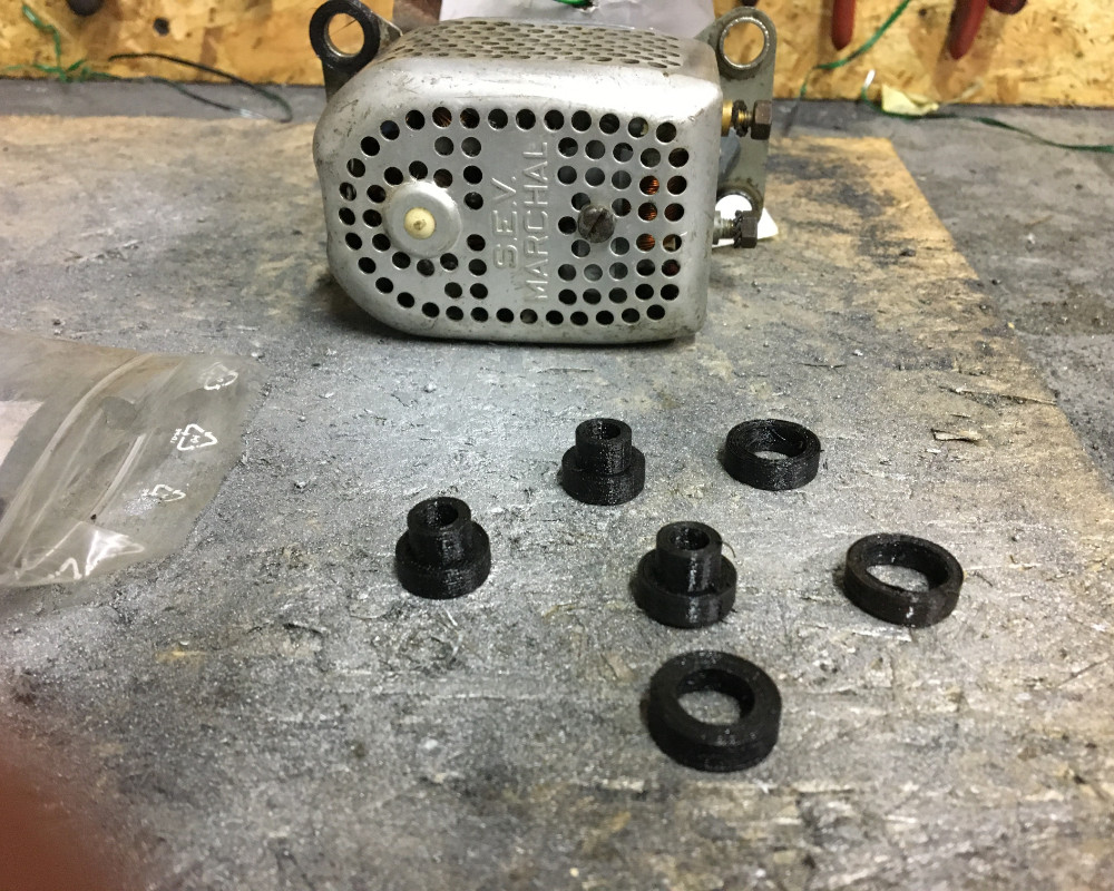

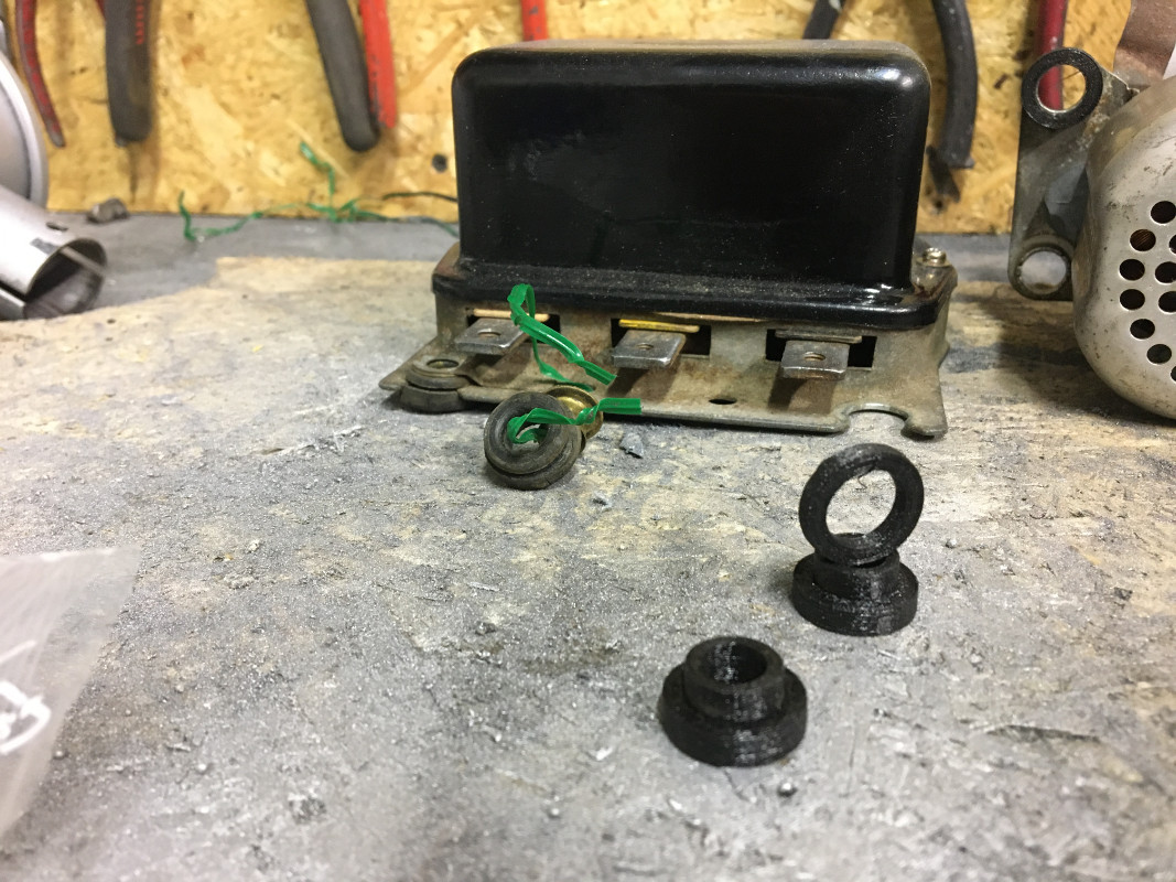

par contre j'ai été surpris de ne pas trouver et ce chez tous les fournisseurs de pièces de 2cv que je connais les silents blocs de moteur d’essuie-glace ainsi que ceux de régulateur .
j'en ai parler a un de mes amis et il m'as proposer d'essayer avec son imprimante 3d d'en réaliser un prototype !!.
la piece est simple ,je lui fais un petit plan et je lui transfert.suite a son essai il m'as réaliser un jeu complet pour remplacer les silents blocs défectueux mais surtout manquants ...
je suis très content du résultat, il faut voir a l'usage maintenant ,et surtout sur le long terme ....

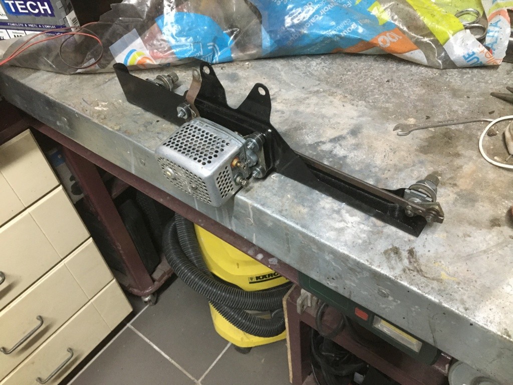

pour finir la partie essuie-glace ,j'ai rénover également la mécanique ,les axes étaient quelque peu gripper.donc démontage nettoyage ,un petit coup de toile fine sur les axes ,graissage et remontage .
j'ai encore a décapé et rénover la partie tôle pour vous présentez l'ensemble terminé .

Pour l'impression en 3D, quel plastique a t il pris?
le PLA est un peu dur pour des silent bloc, non?
Vrai que c'est l'avenir @Deuchémoi :wink: quand j'ai vu ça la première fois, j'ai aussitôt pensé aux prothèses médicales, on fait pratiquement ce que l'on veut avec ça...

capra a écrit : 13 déc. 2022, 12:23 Pour l'impression en 3D, quel plastique a t il pris?
je le vois samedi , je prends le renseignement et je reviens vers toi ...

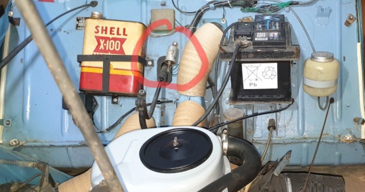

4: si je m'en tiens a la configuration du faisceau actuel , la centrale cligno serait dans le compartiment moteur, elle est juste comme cela a pendouiller ou bien a-t-elle un support ? (je rappel que je n'est pas démonté cette voiture !!)
Certainement pas à pendouiller ! Au minimum fixée par une vis sur le tablier ... Ceci dit, vaut mieux attendre la réponse du proprio d'un véhicule correspondant à la tienne.

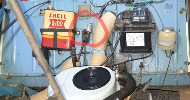

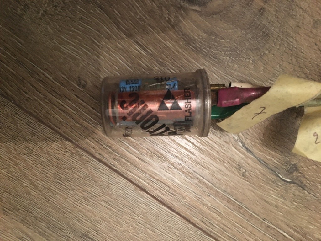

la centrale cligno est bien dans le compartiment moteur ?. moi je la pensais a l’intérieur du tableau de bord ....
peut-être que celle que j'ai a été remplacer car elle n'as de fixation c'est juste un tube en plexi avec 3 cosses !!.
Messages : 16335
Re: renovation electrique 2cv aza 1969
mantachr a écrit : 26 déc. 2022, 20:47 la centrale cligno est bien dans le compartiment moteur ?
Ha non je ne dis pas ça !!! Je n'en sais rien du tout, mais ... cela m'étonnerait !
Messages : 8926
Âge : 51
Ma centrale clignotante est dans le compartiment moteur.
Messages : 16335
Eric13190 a écrit : 27 déc. 2022, 12:46 Salut.
Ha oui ! 😉 Mais je ne sais pas pourquoi, mais son emplacement me parait suspect ... (réflexion complètement subjective, hein !).
En tout cas, elle ne pendouille pas !
Messages : 8926
Âge : 51
Deuchémoi a écrit : 27 déc. 2022, 13:03 En tout cas, elle ne pendouille pas !
Je rappelle à l'assistance que nous parlons de la centrale des clignotants. :content: et pas d'autres choses :mdr:
Non elle ne pendouille pas et de plus sur ce modèle c'est la vis de maintien qui fait masse et qui permet le fonctionnement de la centrale.
C'est vrai que là, elle est plus accessible que derrière le compteur ;) (là ou est la mienne)
C'est ta boite à fusibles sur la batterie?
Messages : 8926
Âge : 51
Salut @capra ma boîte à fusibles (qui est dans un sale état) est juste au dessus de la centrale à clignotants. ;)

même si certains dérive :mdr: , je posais le question pour la centrale car la mienne a cette tête là et n'as pas de fixation ...

mantachr a écrit : 27 déc. 2022, 18:51 même si certains dérive :mdrfree: , je posais le question pour la centrale car la mienne a cette tête là et n'as pas de fixation ...
Elle tient probablement avec une sangle élastique, j'ai ce genre de chose sur ma deuche, mais pas transparent.
Maintenue sur la filerie, et derrière le compteur, évidemment moins accessible que sur le tablier, mais peut etre mieux protégée et plus prêt de la commande... ;)

non pas de souci !!!, la marque de la centrale est :TRIDON mod HD 63 electronic flasher
comme je n'ai pas démonté la voiture , je ne sais pas comment passe le faisceau . du coup je me fie a sa configuration et c'est comme cela que je vois que la centrale est dans le compartiment moteur . je remarque également que le petit faisceau qui alimente le moteur d’essuie-glace passe lui aussi par le compartiment moteur pour re-rentré dans l'habitacle au niveau du moteur !!.
si vous en avez d'autres , je veux bien des photos de vos compartiments moteur avec le 425cc ainsi que de vos tableaux de bord pour les insonorisants. il ne m'en reste qu'un petit morceau et je ne sais pas comment ce dispose les autres morceaux ...

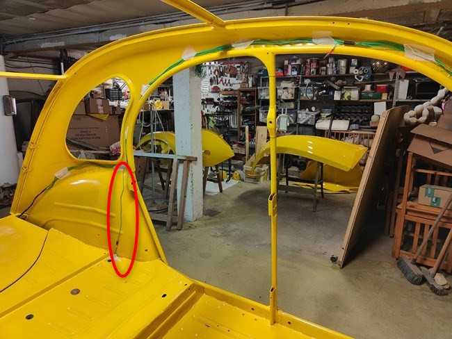

sur la partie arrière de la caisse , le faisceau il passe ou ?. il suit la ligne de toit jusqu’à l’arrière vers le feu ou bien il tourne pour descendre entre la custode et la porte et ensuite il longe les fixations de l'aile arrière ?.
Messages : 8926
Âge : 51
Il suit la ligne de toit, tu le protège avec de l'adhésif et tu le recouvre avec la feutrine ;)
Tu verras une superbe photo de la superbe restauration (et donc 2cv) de notre ami @Filofax
viewtopic.php?f=5&t=11402&start=390

c'est ça , en fait je me pose la question car j'ai le fil de la jauge a essence qui descends par la !!!. et comme je suis a refaire le faisceau rien ne m’empêche de rallonger un fil pour un meilleur passage .merci pour la réponse en image
Messages : 16335
mantachr a écrit : 12 janv. 2023, 13:17 j'ai le fil de la jauge a essence qui descends par la !!!.
Effectivement, le fil de la jauge descend sous la caisse par le trou juste avant le coffre. Il faut dire que le réservoir n'est pas loin après, de l'autre côté de la caisse. A mon avis, ce passage est le plus logique : on tire droit par dessous !

ma partie arrière ne se présente pas tout a fait comme la tienne , moi j'ai une trappe de visite pour le puits de jauge !! et elle possède un petit renflement pour passer un fil .
Messages : 16335
mantachr a écrit : 12 janv. 2023, 20:35 ma partie arrière ne se présente pas tout a fait comme la tienne , moi j'ai une trappe de visite pour le puits de jauge !! et elle possède un petit renflement pour passer un fil .
Ha oui !!

a priori il passe comme sur ta photo , vu les longueurs de fils actuels cela me semble cohérent !!.
Idem
Sous la banquette arrière, au milieu.
Et il n'y a sans doute pas d'autre choix que de passer le fil sur l'aile ;)
