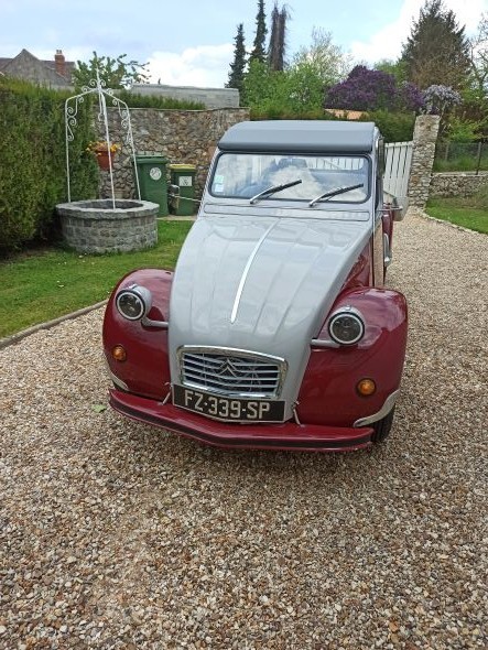

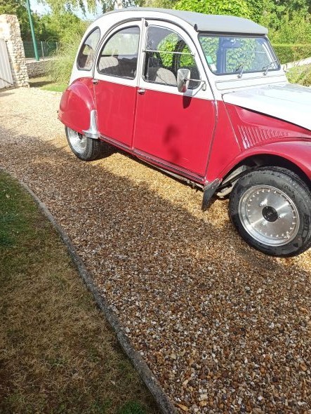

Voila la 2 cv dite bicolor

Sympa… les performances doivent être bien augmentées

Deuche super originale :)

Effectivement 2CV atypique, mais elle est très belle, avec son aspect originel, j'aime bien les feux arrière rond un clin d'œil à l'Ami 6 peut être ;)

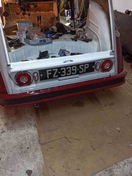

Alors pour les feux Ar j'ai agrandi le trou deja existant pour les feux. Y a un peu de decoupe apres traitement anti rouille et mousse. Mais dans l'ensemble cela se fait bien; Juste faut mettre au clignotant la bonne centrale sinon ca clignote tres rapidement surtout que des clignotants led à l AV
Sinon oui y a un feu de recul qui fait aussi feu AR de brouillard. Pas de 3e feu stop pour l'instant car si je trouve un feu sympa à mettre alors pourquoi pas

Si tu n'as pas de 3ème feu stop, c'est quoi que tu as mis centré sous la plaque arrière ?
Messages : 7447
Re: Presentation de ma 2cv6 Bicolor
Bonjour Filofax, je crois que 'c'est l'éclairage à led de la plaque d'immatriculation ,je vois aussi 2 sorties d'échappement

Les feux led centres sous la plaques d 'immat correspond au feu de recul et au feude brouillard ar
Oui j'ai aussi 2 sortie d'echap , se sont de vrai sortie fonctionnel, une ligne complete inox à droite et la meme à gauche. Ca fait un bruit plutot sympa pas contre plus de pot de detente sous la boite
