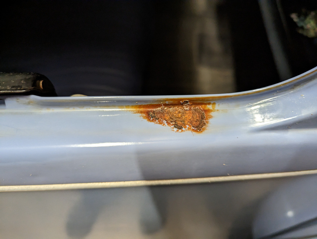

J'ai de la corrosion sous la demi-vitre mobile côté passager :
Avec une éponge grattante douce, puis au Dremel + brosse à poils de laiton, j'ai presque tout éliminé l'oxydation sur le cadre de la vitre :
La suite dans le message suivant...

J'ai laissé la partie corrosion sur la carrosserie en l'état.
Je suis là encore preneur de conseils :

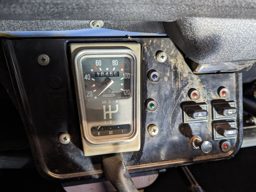

J'ai nettoyé le tableau de bord.
Il y avait comme des traces de boue :
Ce n'est pas parfait, mais c'est nettement mieux :

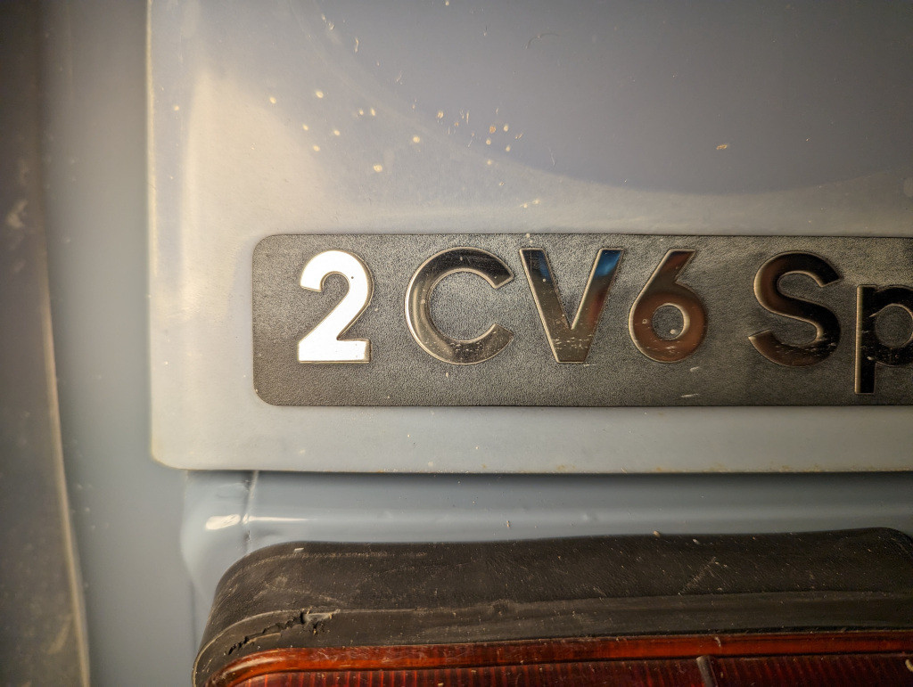

Demain, je vais essayer de sauver ça :
et ça :
Les photos sont justes. Il y a réellement un voile gris clair sur les monogrammes.
Certes ça se trouve en pièce détachée (chez MCC par exemple), mais j'aimerais au moins tenter de les sauver avant.
Je crois qu'il me reste du produit "rénovateur de plastique". C'est à essayer.

Beau travail, c’est en la nettoyant qu’on la découvre et que l’on s’y attache
Pour les taches de rouille, tu peux commencer à les atténuer, soit avec du polish, ou de la poudre à récurer type Ajax, en frottant légèrement avec une éponge humide.
Tu verras, il n’y aura plus qu’un tout petit point de corrosion à traiter avec du rustol ou autre produit anti-corrosion.

Pour tes orifices, je traiterai la rouille avec un convertisseur de rouille, j'aime beaucoup la "Ferose".

Pour tes plastiques, aussi bien intérieur qu'extérieur, je te conseil ce produi : https://www.amazon.fr/gp/product/B0018Z ... =UTF8&th=1
Je l'utilise depuis quelques temps.
Il redonne aux plastiques leur aspect d'origine et les protèges.
Promis, je n'ai pas d'actions ni sur la zone, ni chez ArmorAll.
Pour l'oxydation des trous sur le capot avant, je te conseillerais de mettre le Rustoll Owatrol (trouvable chez Leroy Pinpin) directement sur la rouille.
Le Rustoll a le mérite de pénétré en profondeur dans la rouille et de la transformer en redonnant un peu l'aspect acier .
Pour l'oxydation sur la portière, je nettoierais bien avec un produit non abrasif dans un premier temps pour enlever le plus gros, puis du polish de rénovation pour enlever la rouille, sans enlever la peinture (seulement une fine couche)
Ensuite, un peu de Rustoll au pinceau pour éviter que l'oxydation ne réapparaisse.
Je pense que ça devrait suffire.

Suite aux conseils prodigués, je m'attaque à la tache de rouille située sous la vitre mobile côté passager.
J'utilise une éponge grattante douce + un nettoyant liquide légèrement abrasif "Cif" :
Il faut (comme toujours) de l'huile de coude, mais je progresse :
Finalement, j'en arrive là :
La prochaine étape, sur les conseil de @Filofax, ce sera avec du polish de rénovation, puis du Rustol.

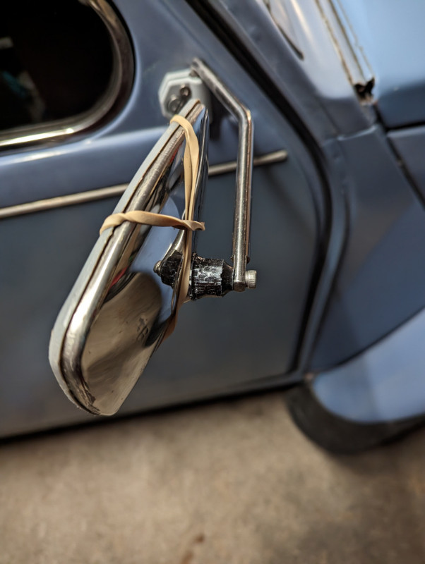

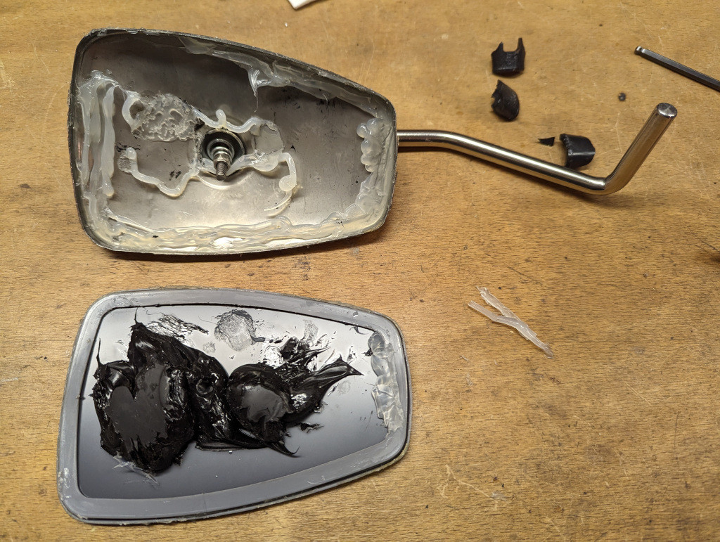

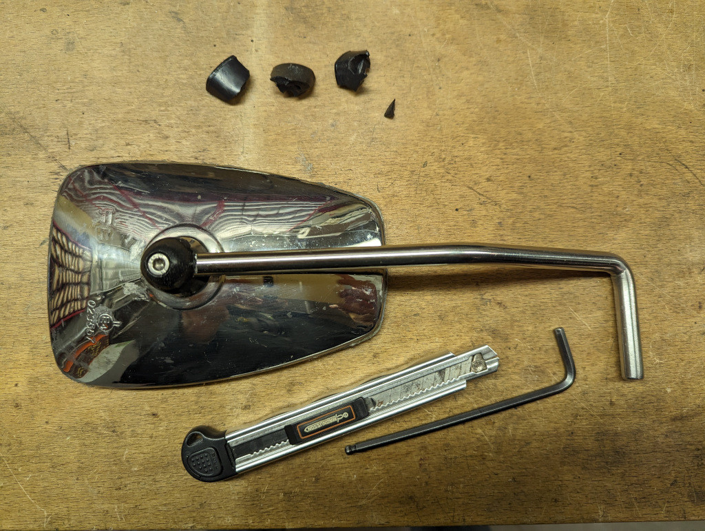

Ensuite, j'ai voulu nettoyer le rétroviseur côté passager.
Le dos du rétro est totalement recouvert de traces de colle et de ruban adhésif.
Je me suis dit que, comme pour le volant, ce serait plus pratique sous les lumières de mon établi.
Me voilà parti à démonter le rétro.

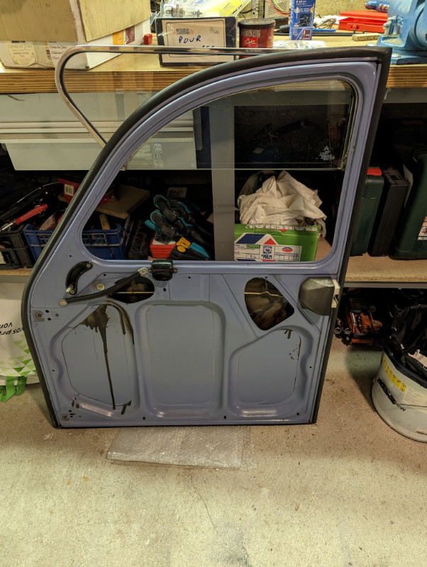

Au moment où je retire le rétro, j'entends "blang bling blong' dans la portière.
Une pièce métallique, plutôt grosse d'après le bruit, est tombée à l'intérieur de la portière... Croooooootte...
J'ignore ce que c'est, mais je me dis qu'elle est nécessaire au montage du rétro.
Je retire avec précaution l'habillage de la portière, mais ça ne sert à rien, la pièce tombée reste inaccessible.
Vu qu'il est utopique d'aller à la pêche entre les parois de la portière, me voilà parti à démonter la portière elle-même.
Je repère au crayon l'emplacement exact des vis sur les charnières et je retire la portière :
J'ai dû retirer la petite pièce noir en forme de banane qui habille le mécanisme d'ouverture de la serrure.
En retournant la portière à l'envers, j'ai pu - enfin - récupérer la pièce tombée au fond en la sortant par l'ouverture de la commande de la serrure.
Il s'agissait d'une pièce triangulaire qui porte un écrou. Sur les sites marchand, ils appellent ça "renfort". Effectivement, ça peut être utile.
Je continue alors avec le nettoyage du rétro.
J'utilise du nettoyant / détacheur / décolleur facilement trouvable dans toutes les grandes surfaces :
Le rétro est nettoyé :
Par contre, la pièce plastique au dos du rétro, qui rigidifie le rétro avec la tige, a rendu l'âme :
Je n'ai pas de regret, elle était totalement fissurée et j'étais même surpris qu'elle puisse rester assemblée.
Peut-être que je pourrais la re-fabriquer à l'imprimante 3D ?
(suite dans le message d'après)

Après le fiasco du rétro, je m'attaque aux monogrammes décolorés.
Il me reste du produit rénovateur de plastique, je vais tenter.
Avant :
Contrairement à ce que je pensais, la majeure partie du voile blanc n'est pas lié à une décoloration par le soleil,
mais c'est un dommage collatéral d'un travail de peinture. Peut-être de l'apprêt.
Ça a dû couler sur les monogrammes et mal nettoyé, ou bien trop tard.
Le rénovateur de plastique a un peu travaillé sur les zones non touchées :

Bonjour.
Aujourd'hui, j'ai "réparé" le rétro droit.
La pièce en plastique noir était cassée.
J'ai constaté que la vis qui tient le rétro sur le bras tourne dans le vide.
Ma conclusion, c'est qu'il y a à l'intérieur du rétro un écrou qui tourne avec la vis.
Je dois donc déposer le miroir pour démonter complètement le rétro.
J'ai tenté de trouver une vue éclatée du rétro dans les divers documents accessibles,
mais le rétro n'est pas détaillé. Probablement que dans les garages, ils changent (et facturent) la pièce complète.
Je pars de là :
Il y a des traces évidentes de collage au mastic silicone.
Délicatement, avec un cutter, je coupe tout ce que je peux, en tirant délicatement
sans trop forcer pour ne pas casser le miroir.
Dès qu'un interstice se présente entre le miroir et le dos métallique, je peux insérer le cutter et couper
dans le gras à tout va.
J'arrive enfin a retirer le miroir.
Je trouve des boudins de silicone et un gros pâté de matière noire type mastic au silicone,
mais beaucoup plus dur :
Je gratte tout le mastic pour nettoyer correctement le dos du rétro :
Le mastic noir est beaucoup plus collant.
Si je tente trop fort de l'arracher, j'ai peur de décoller la couche de matière "miroir" déposée sur le verre.
Je décide donc de le couper au cutter au ras de la vitre, tout en laissant une épaisseur de sécurité
de 1 mm environ, pour être sûr que la lame du cutter ne vienne pas érafler le verre.
Ensuite, je pensais imprimer la pièce cassée avec l'imprimante 3D, mais plusieurs raisons m'en ont dissuadé :
1/ il faudrait l'imprimer en matière ABS et je n'imprime (par choix) que avec du PLA ;
l'impression ABS dégage des vapeurs toxiques, nécessite des températures plus hautes et peut facilement
abimer l'imprimante 3D
2/ je pense que le PLA ne supportera pas la contrainte mécanique du serrage, même si je règle le remplissage de la pièce à 90%, voire 100%.
Finalement, j'opte pour la transformation d'un bouchon de flacon de médicament (un collyre).
Le bouchon a été choisi pour sa taille qui s'adapte plutôt bien au besoin.
Avec une fraise manuelle, je créé un chanfrein sur le bouchon, de sorte qu'il puisse épouser la partie bombée du dos du rétro :
Ensuite, je coupe la partie supérieure du bouchon.
Cette partie du bouchon est renforcée probablement pour protéger l'extrémité du flacon (la partie qui fait goutte à goutte).
Je réassemble le bras du rétro et je teste différents niveaux de serrage (il y a un écrou nylon au bout de la vis).
C'est du bricolage, mais au moins la réparation est potable (en tout cas elle me convient).
Le rétro est très mien maintenu sur son bras, et il est possible de l'orienter comme on veut :
Bonne soirée !

Bien joué, astucieux
- Messages : 17438
Re: La 2CV6 SPECIAL de F4brice
Je plussoie, bravo pour l'ingéniosité.
J'aurai poussé le bouchon (si je puis dire !

J'avais déjà un aérosol de cette peinture pour un tout autre usage, et je ne voulais pas en acheter un autre pour si peu.
La peinture est noire brillante avec... des pailettes !
Le blanc sur la partie supérieure du bouchon est un reflet de lumière.
L'élastique tient temporairement le miroir sur le rétro, le temps de vérifier que le serrage de la vis est correct.
Le rétro doit rester réglable, et ne pas bouger en roulant malgré le vent et les secousses.

Bon, ma photo ne rend pas trop, mais j'ai coupé les petites stries sur le bouchon et passé 3 couches de peinture "presque" noire.
