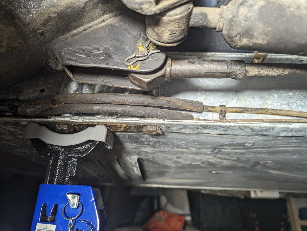

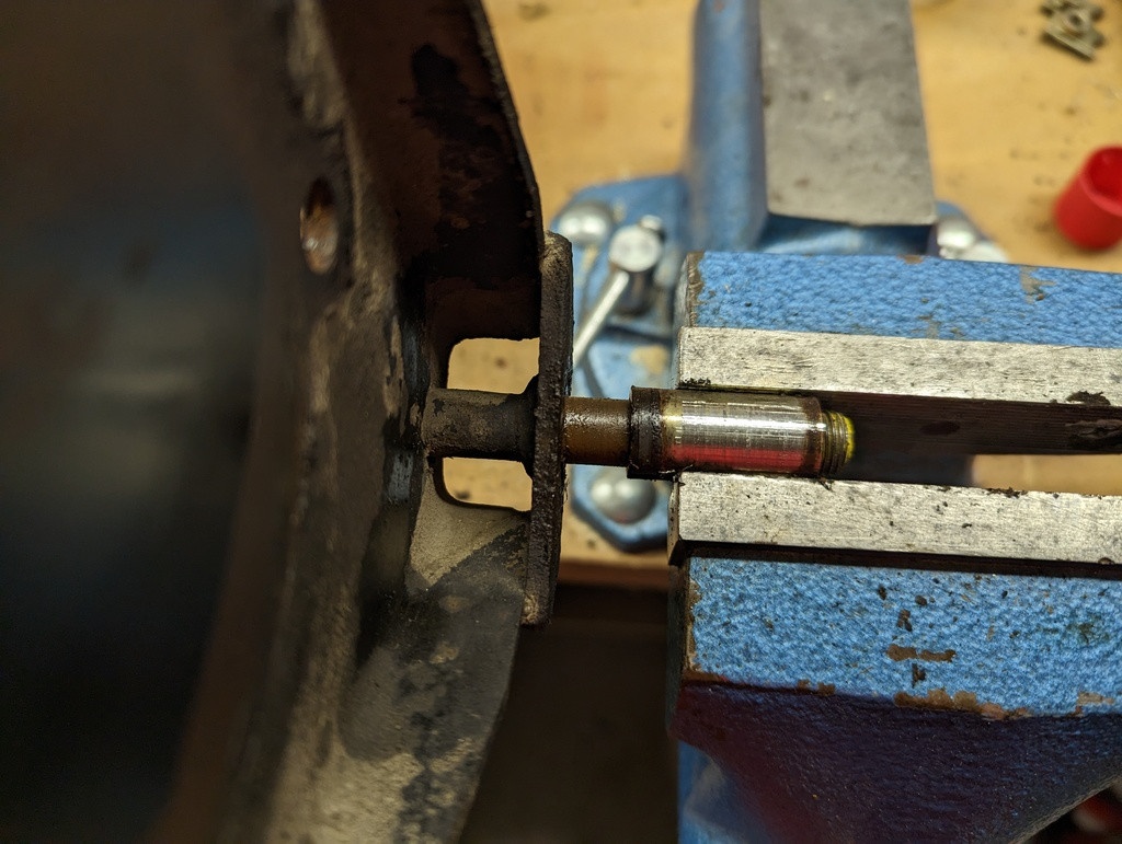

Il s'agit maintenant du nettoyage et du graissage des couteaux de suspension AV et AR.
Purée, c'est impressionnant ce que c'était crade à ces endroits.
J'ai raclé, raclé et encore raclé le mélange pâteux collant de graisse, poussière et gravier.
J'ai ensuite fini au dégraissant et j'ai totalement séché chacun des 4 couteaux.
Voici celui AV gauche :
La goupille était telle que sur la photo mais il me semble qu'elle doit être tournée d'un quart de tour, ce que j'ai fait.

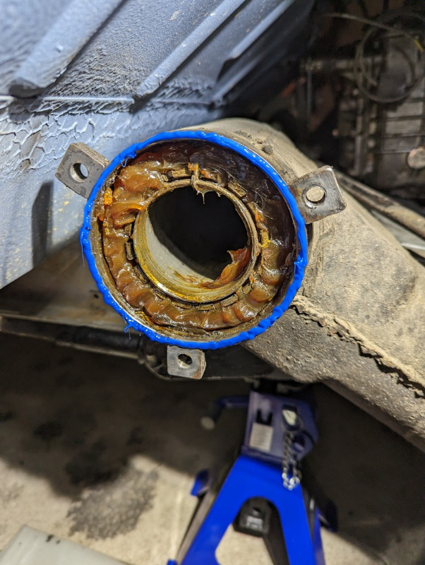

Ensuite, une fois que c'est bien sec, l'ajout de graisse est plutôt simple.
J'ai badigeonné de graisse et j'ai secoué ma deuche pour essayer de répartir la graisse et la faire pénétrer.

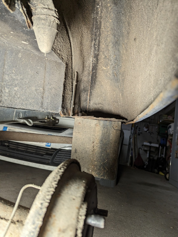

Ayant levé l'arrière de la voiture, j'en ai profité pour retirer les roues AR, nettoyer les tiges filetées et les écrous.
L'oxydation commençait à pointer son nez et j'ai même dû utiliser une pince pour retirer certains cabochons enfilés sur les écrous.
Au passage, je viens seulement de constater qu'il me manque la bavette arrière droite.

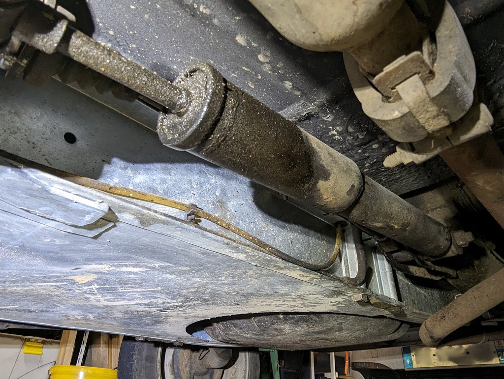

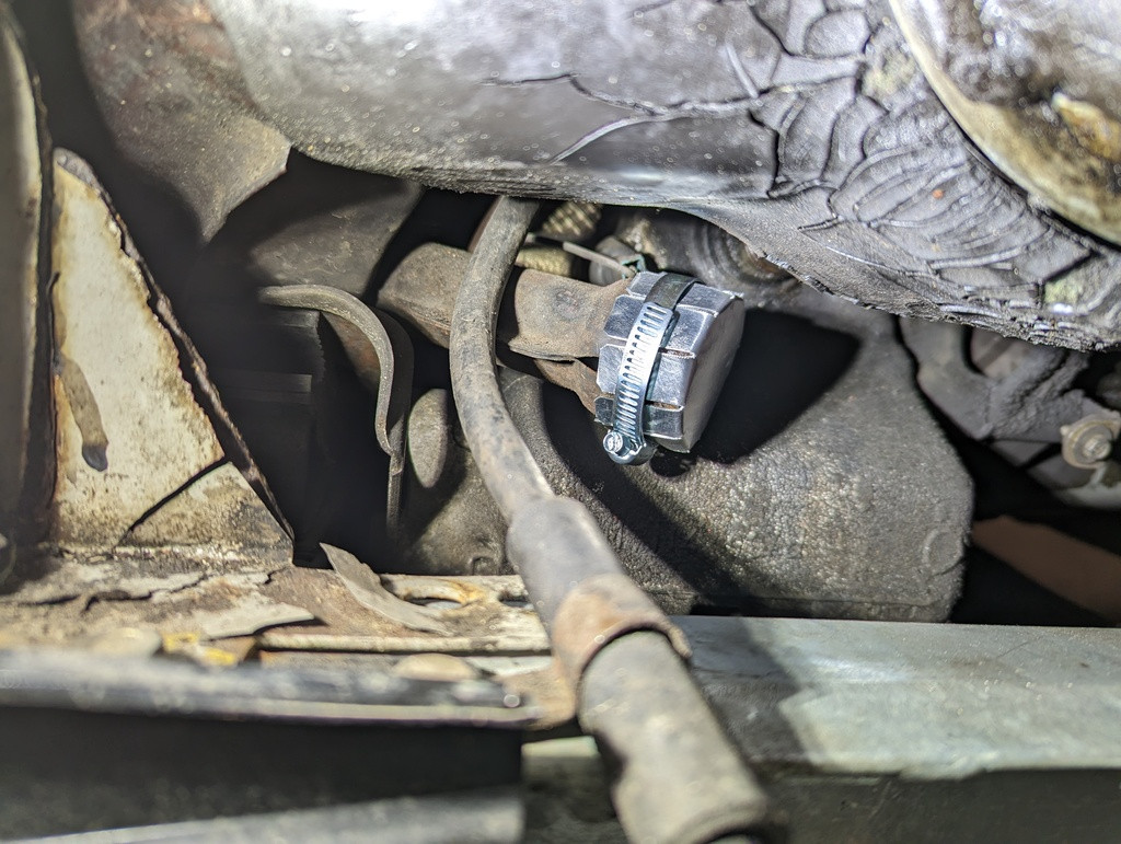

Sinon, j'ai pu observer la fuite de l'amortisseur arrière gauche (je le savais quand j'ai acheté la voiture) :
C'était passé au contrôle technique, mais vu qu'il n'y a eu aucune note sur la ceinture arrière qui était foutue et ne cliquait même pas, le doute m'habite quand au sérieux de ce contrôle.
Pensez-vous que je devrais changer cet amortisseur (et bien sur par la même occasion celui de droite) ?
Devrais-je changer les 4 amortisseurs ?
Les amortisseurs présents sont probablement ceux d'origine, ils ont 118.000 km.

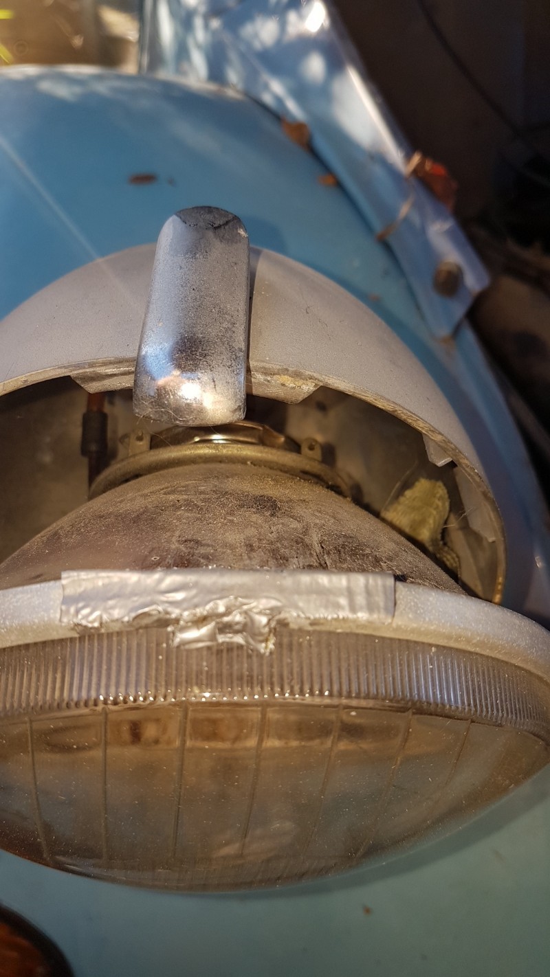

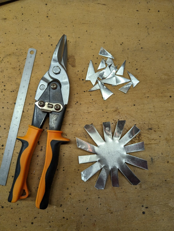

J'ai aussi fabriqué un petit cache-nez pour la dame.
Je souhaite rouler un peu en cette saison froide (il fait environ +2°C la journée dans ma région), en faisant effectivement attention au sel comme me l'a fait remarqué @Damien25
À partir de photos du cache-calandre original, j'ai évalué au doigt mouillé la surface de calandre à obstruer / à conserver et j'ai réalisé ce mâââgnifique Monochrome de Blackmann :
C'est un bout de calendrier cartonné, découpé avec les pieds et peint à ouaneugaine à la bombe.

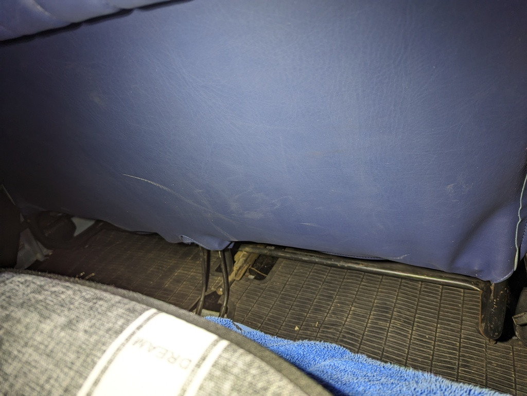

Enfin, j'aurais besoin d'une astuce pour éviter que ma Schtroumpfette qui adore les ballades en 2CV ne me salisse le dos de la banquette avant.
Par exemple, je l'ai emmenée à son activité gym dans le village d'à côté (3,5 km tout de même, on ne se refuse rien) et voilà ce qui arrive...
Avant :
Après :
Elle est pleine de bonne volonté, elle veut faire très attention, mais au bout de 2,5 secondes elle a déjà pensé à 3.000 autres choses et oublié la banquette.
Pas question d'être psycho-rigide à être sur son dos, les ballades en 2CV doivent rester un moment sympa, de détente et de complicité.
Et de toutes façons, la voiture n'a pas vocation à rester sous une cloche de verre dans la vitrine d'un musée, mais à rouler !
Ce que je voudrais, c'est simplement protéger la banquette.
Je pensais soit à un linge (torchon à vaisselle) tendu, soit du film alimentaire s'il daigne coller au skaï de la banquette.

Pour le dos de la banquette avant ce n’est pas grave , je l’ai fait tout petit avec mes frères sur la Dyane de notre mère :)

Pour les amortisseurs, je te conseille denles changer tous les 4, c'est assez simple à faire, mais ça a un coût certains.
Les plus appréciés sont les Burtons (sur le forum), il faut aussi prévoir de changer la visseries par 8 nylstops tout neuf. En ce qui concerne les rondelles, vérifie qu'elles soient présentes, si oui pas la peine de les changer sinon prends les.
Tu trouveras tout sur cette page:
https://www.burton2cvparts.com/fr/searc ... chokbreker

Pour la banquette, tu peux toujours lui mettre les chaussons de danse, avant d'aller à la danse, plus ennuyeux le jour où vous allez faire du roller ou du ski ! :mdrr:
Autres solutions : prévoir une éponge (bien) humide avant de prendre la voiture, enlever le siège avant ... fais travailler ton imagination, que diable !
Ou alors ultime proposition : faire avec mauvaise fortune, bon coeur ! Ce que la plus part d'entre nous ici, ont du faire !

Bonjour ,tu te débrouille très bien, pour protéger le siège il suffit de l'avancer au maximum vers l'avant et ta fille aura plus de place

Pour ta banquette:
soit tu coupes les pieds de ta fille (je pense que c'est pas la bonne solution :non: )
soit tu achètes des housses à 2 balles (tu mets le dossier de la banquette quand elle est là) tant que ta fille est dans le rehausseur, après elle aura les pieds par terre. :pouce:

- Amorto : oui, il faut les changer, les 4. Alors moi à l'époque, quand j'ai acheté ma spéciale de 86 elle avait 10383km d'origine, et malgré tout les amortos morts... à l'époque j'avais monté du Monroe (qi sont toujours dessus) et j'en était trés satisfait. De toute façon, remplacer des pompes à vélo par des amortisseurs lambda fait déjà un bon gap ! Après j'aurais tendance à faire confiance aux Burton, mais je ne les ai pas essayés...

À propos des sièges et des chaussures de ma princesse de 6 ans, je pense en effet que le plaid polaire en double suggéré par @Damien25 est une bonne solution.
Actuellement, sous son rehausseur, j'ai déjà mis une serviette de bain pliée en deux car j'ai constaté que même si la poulette est particulièrement légère (16 kg) le rehausseur semble marquer le siège.
S'pas un drame absolu, mais je me dis que j'ai facile à éviter ça, alors autant le faire.
Notez la gourde de compote discrètement abandonnée, ainsi qu'un mouchoir.

Bonjour Fabrice, pour bien faire encore en entretient, vu l'état très sale des couteaux de suspension et celui des pivots, il faut que tu inspecte les rotules de direction, graisser et peut-être remplacer le cache poussière en caoutchouc, pas très difficile, situé au dessus des pivots et relié à la barre de direction

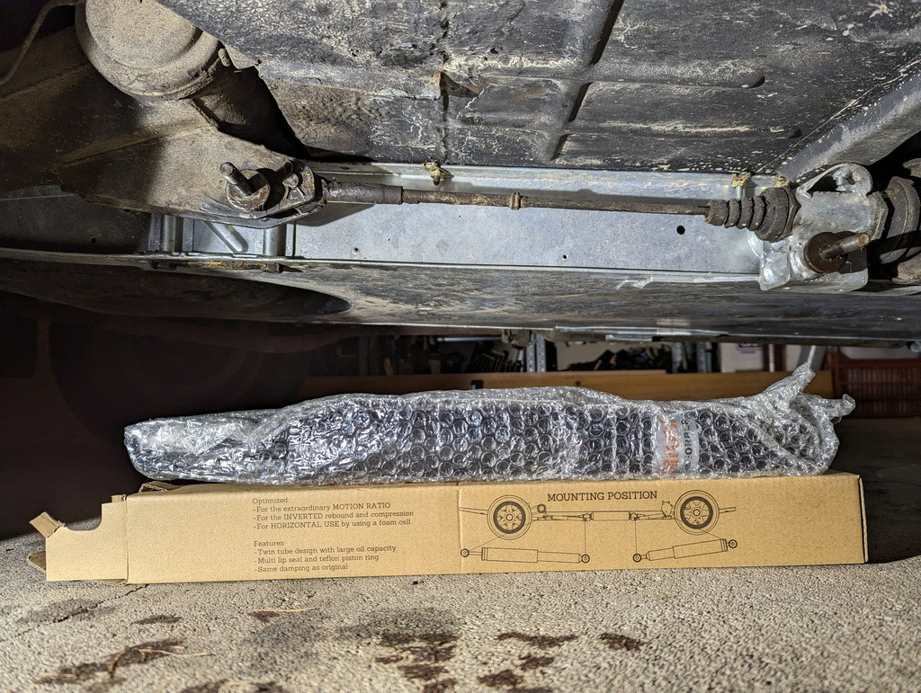

J'ai prévu de changer les 4 amortisseurs.
Pour le début, je commence par les 2 plus faciles : ceux arrière.
Déjà, ma schtroumpfette m'aide à déballer le colis Burton récupéré le samedi matin.
Bon en fait elle est plus intéressée par les bouts de carton dégnapés que par le reste.

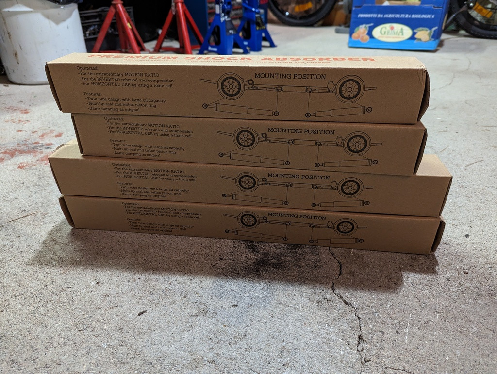

Voici les 4 amortisseurs dans leur carton :
Les plus longs vont à l'arrière, tandis que les plus courts vont à l'avant.
Il n'y a pas d'erreur possible, c'est explicitement imprimé sur le carton.
Sur les conseils de @Eric13190, j'avais vérifié que les rondelles étaient présentes, donc je n'en ai pas commandé.
En revanche, j'ai bien commandé également 8 écrous freinés pour remplacer les 8 écrous d'origine.

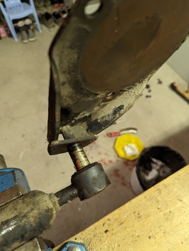

Le démontage des amortisseurs se fait sans histoire, avec la clé à cliquet et une douille de 18 mm sauf pour 1 écrou où le tuyau d'échappement gêne.
Dans ce cas, la clé à œil fait l'affaire.
Voici l'emplacement de l'amortisseur côté droit.
J'en ai profité pour retirer le soufflet du tirant du pot de suspension.
RàS à cet endroit, j'ai généreusement vaporisé de la graisse en aérosol en direction du pot et j'ai remis en place le soufflet.

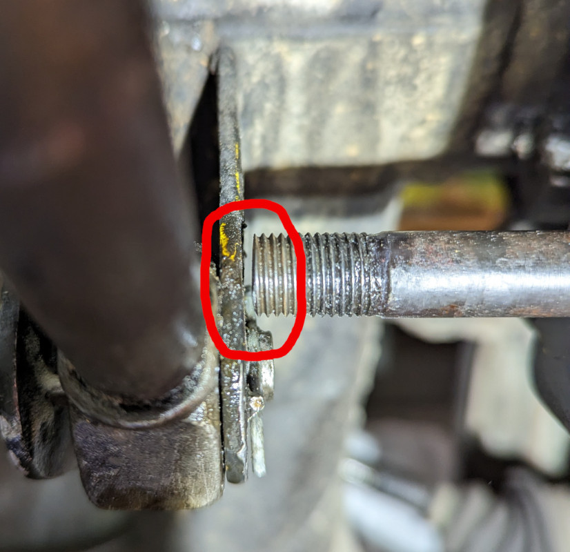

Je nettoie à la brosse métallique les traces d'oxydation sur les axes et j'essuie proprement.
Les rondelles sont dégraissées et nettoyées elles aussi à la brosse métallique (Dremel) pour retirer l'oxydation.
Ensuite, je graisse les axes et les flancs des "grosses" rondelles que je remets en place :
Ces grosses rondelles / cales d'épaisseur ne sont pas symétriques.
L'un des côtés présente un chanfrein en son centre, et ce côté doit aller contre le chassis.
Le côté ne disposant pas du chanfrein est orienté du côté de l'écrou.
Ensuite, j'ai lu qu'il faut "amorcer" les amortisseurs.
Peut-être les modèles de chez Burton ne le nécessitent pas, mais ça ne peut pas les endommager et ma fille est contente de m'aider :
Les 2 amortisseurs sont remontés selon le sens indiqué sur le carton d'emballage.
Sur ces modèles Burton, il n'y a pas de haut / bas à respecter, juste droite / gauche.
La 2e rondelle (plus fine) est graissée et remise en place.
J'essuie le surplus de graisse présent sur le filet des axes et les écrous auto-freinés sont installés.
J'observe qu'il faut une clé de 19 mm pour les serrer.

Cette fois-ci, je m'attaque au changement des amortisseurs avant.
La dépose se passe bien, la différence est que je dois retirer les plaques support qui sont fixées sur le bras oscillant de la roue.
Rien de bien terrible, il y a 3 vis par côté.
Ensuite, je dois retirer le vieil amortisseur de sa plaque support.
Là, les choses se gâtent (un peu).
C'est complètement grippé et l'amortisseur refuse de laisser sa place.
Je sort le dégrippant et je suis assez généreux. Je laisse le produit pénétrer, j'en remets...
Bon, le vieil amortisseur n'est toujours pas décidé à céder sa place...
Après la diplomatie et la gentillesse, il est temps de passer à la persuasion.
Je retire l'amortisseur qui préfère se mutiler et abandonner sa bague sur l'axe du support.
C'est elle qui est grippée et refuse de coulisser.
Je serre la bague dans l'étau mais avec beaucoup de modération.
En effet, si je serre comme un âne, les mâchoires de l'étau vont déformer la bague et la pincer sur l'axe.
Ça va la bloquer encore un peu plus, ce qui est à l'opposé de ce que je veux faire.
Notez que la bague semble fendue sur toute sa longueur.
J'exploite cette faiblesse à mon avantage en positionnant la fente face à une mâchoire de l'étau, de sorte que la force de serrage tende à ovaliser la bague, donc à la décoller un peu de l'axe.
Bague serrée dans l'étau, je tourne le support.
Bien sûr la bague tourne dans les mâchoires de l'étau, et à chaque fois je resserre un chouilla jusqu'à arriver au serrage optimal qui maintient la bague sans la bloquer sur l'axe.
Et à force de douceur dans la fermeté, tadaaaaa :
Voilà, l'unique difficulté est passée.

Il y a un détail qui ne me plaît pas.
Une fois la plaque remise en place et serrée, à droite, l'axe support de l'amortisseur vient affleurer / toucher le support du tirant du pot de suspension :
Je pense que je vais re-démonter la plaque et meuler d'1 mm l'axe du support d'amortisseur.

La dernière fois, j'avais vu que l'axe support de l'amortisseur avant droit touchait le support du tirant du pot de suspension.
Je ne sais pas dire si c'était déjà le cas avant que je ne touche quoi que ce soit.
Du coup, je dois re-démonter la plaque support.
La pâte à joint avait plutôt bien fait son travail.
Le boudin bleu manquant est en fait resté sur le bras oscillant.
L'amortisseur est complètement retiré et je nettoie aussi toute la graisse que j'avais mise.
En fait, je ne veux pas qu'elle colle la poussière métallique qui sera créée par la meule.
Je nettoie aussi complètement la pâte à joint sur la plaque support et sur le bras oscillant.
C'est parti pour meuler avec délicatesse l'extrémité de l'axe :
Je retire entre 1,0 et 1,5 mm de matière.
Je contrôle régulièrement l'avancée du travail.
Présentation à blanc de la plaque support :
C'est tout bon !
Je fignole à la lime plate et j'insère un ancien écrou pour vérifier que le filet n'est pas trop esquinté.
Je re-graisse à nouveau et remet en place l'amortisseur, la rondelle et l'écrou freiné.

Le sujet du jour est assez créatif. Il s'agit de boucher les ouïes de ventilation qui étaient reliées aux refroidisseurs de disque de frein.
J'avais l'un de ces refroidisseurs qui était cassé et je les avais retirés tous les deux.
Sur un morceau de carton, je fais un genre de décalcomanie pour obtenir la taille de l’ouïe.
Je frotte le carton contre l’ouïe de sorte à marquer la bonne dimension sur le carton.
Ensuite je découpe le disque en carton et je reporte le tracé sur une feuille d'alu.
Du cercle ainsi tracé, je trace des pattes pour faire un genre de soleil.
Je découpe mon joli soleil avec une cisaille :
Les pattes sont découpées à la même longueur (25 mm depuis le bord du cercle) et les coins coupés pour rendre la pièce moins dangereuse :
Ensuite je rabats les pattes pour faire un genre de gobelet.
Les premières pattes sont rabattues selon le tracé du cercle, puis dès que je peux présenter la pièce sur l’ouïe, je rabats les pattes suivantes avec la pièce en place.
Ainsi je suis sûr de la bonne taille de mon "gobelet".
Une fois toutes les pattes pliées, un collier métallique est installé et serré :
Bon, on est d'accord : ce n'est ni du grand art ni 100% étanche.
On va dire que ça doit probablement obstruer 90% de l'air qui aurait voulu passer par là, et ça me va bien !
Bonne soirée !

C'est une bonne astuce, mais personnellement, juste mon point de vue, je laisserai les refroidisseurs de disques, car ils serve bien surtout l'été, sinon pourquoi Citroën a mis ces refroidisseurs, je vais réparer un refroidisseur car la patte de fixation qui est sur la boîte de vitesse est cassé

Sur ma deuche, les optiques (en verre) flottent beaucoup dans leur coque ronde.
Semble-t-il qu'il leur manquerait un cerclage.
Quand je démonte l'optique (comme pour changer une ampoule), je vois un cerclage inox tout autour de la partie en verre, mais je ne sais pas s'il y a un 2e cerclage ou un joint en plus.
Des photos m'aideraient à avancer sur le sujet !

Mon optique est très lâche aussi dans le cuvelage (en plastique et légèrement déformé ! Ca faisait un bruit de vibration, du coup, je l'ai callé avec un peu de mousse collée !

Pas vraiment d'avis sur le fait de boucher les conduits... du moment que tu ne fais pas le ventoux !!
Par contre sur ton 'bouchon' faudrait faire un petit trou de 5mm au point bas pour ne pas accumuler d'eau et risque de faire pourrir la zone...

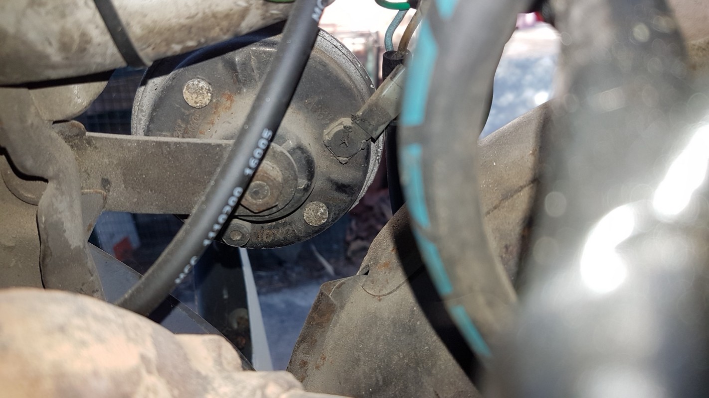

f4brice a écrit : 03 févr. 2023, 21:02 J'aurais besoin, si tu veux bien, que tu postes des photos de certains éléments de ta deuche :
Voilà les photos:
1/ le klaxon et son support
Entre les 2 vis du bas, il est marqué "Klaxon", des fois que ... :gnark:
Je viens juste de voir les n° en zoomant. Si besoin, je démonterai, mais je pense qu'il s'agit plus d'un numéro de série ou une ref. fournisseur.
2/ l'optique de phare
Légèrement ovalisé, le cuvelage maintient l'optique en créant une surépaisseur à l'aide de scotch toilé.
