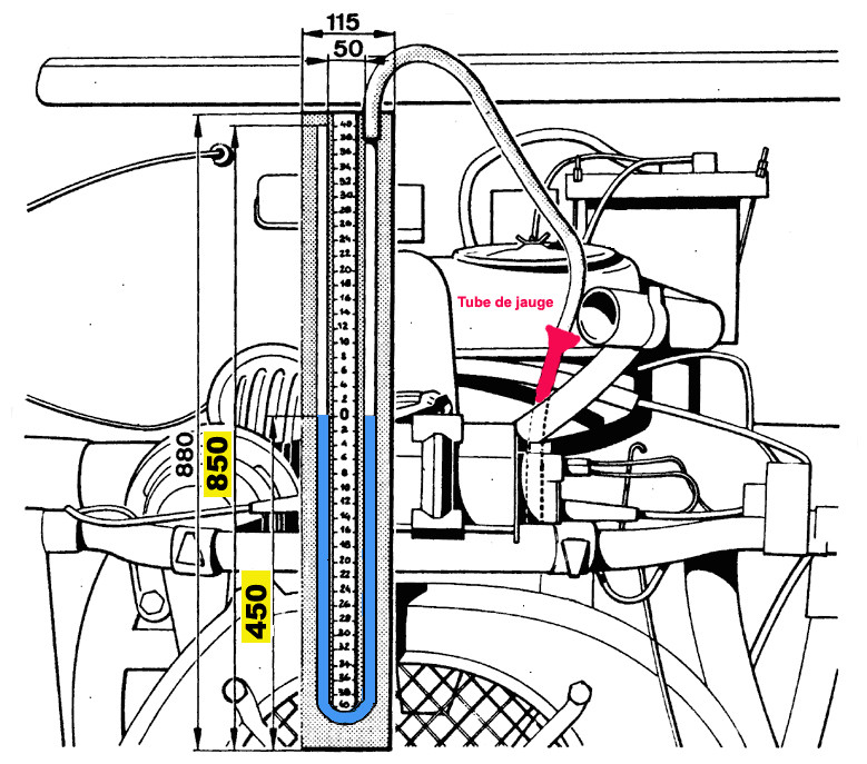

Pour le reniflard, j'ai utilisé le modèle à tube indiqué dans la RTA, la dépression est de 22cm au ralenti et passe à environ 12cm en accélérant. Le reniflard a été modifié avec un kit de rénovation démontable, les joints et clapets sont en bon état. La fumée en sortie d'échappement est plus intense quand le régime moteur augmente.

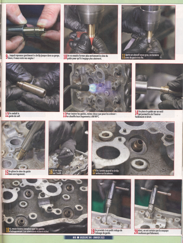

Les guides sont montés serrés dans la culasse. Généralement, on les met en place et, ensuite, on les alèse à la bonne dimension sinon, il peut arriver que l'alésage se resserre lors de la mise en place.

Je plussoie François ! Dans le Gazoline de Janvier 2023, sur un moteur de Lancia :
