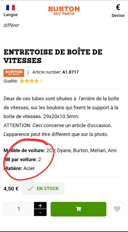

je n'ai que 2 entretoises sur les vis qui fixe la boîte au moteur, en haut à droite et en bas à gauche, es ce que c'est normal ? ;)

Il semble bien qu'il y en a seulemenr2 placée en diagonale.

... et tu as 2 guides par boîte
https://www.burton2cvparts.com/fr/trans ... -et-moteur
On les voit en haut à gauche et en bas à droite

Non, je ne confirme pas.
Toujours que deux pieds de centrage, pas quatre.

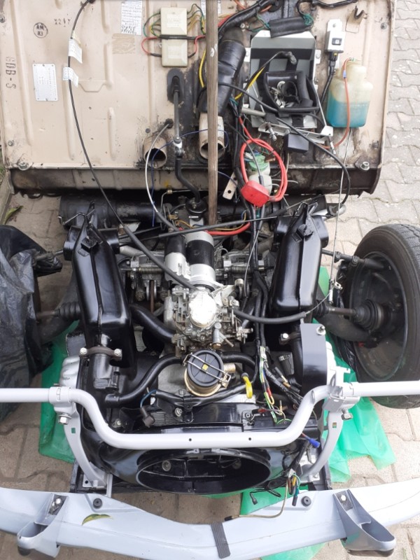

Merci quand même d'avoir trouvé la réponse sur Internet ;) ce matin j'ai remonté le moteur, après avoir changé tout les joints, avec l'aide de mon voisin, j'ai un peu galéré à cause de la boite et du silencieu avant, mais on a réussi avec l'aide du cric pour soulever la boîte, je remet les boîte de chauffage, repeint en noir, les refroidisseurs de disques repeint et le carénage de l'helice, j'ai repeint la barre des phares en gris Titanium,exactement le même gris rosé AC136,en bombe Delux valentine,pris chez Casto,la prochaine je refais celle des par chocs et peut-être les jantes, la nuit tombe, demain je termine les connections et des petites bricoles

Bonjour @Eric13190 voilà les photos de la remise en forme du moteur de ma 2cv6 de 83,j'ai interrompu les travaux a cause de la pluie

Il est trop beau :amour:
Tu as repeint les tôles? Si oui, tu t'es servi d'une peinture résistante à la chaleur ou non?
J'ai en projet de faire pareil, mais j'ai du mal à immobiliser la voiture, ne pas la conduire me manque trop.
Messages : 6721
Re: 2 Entretoises sur les vis qui fixent la boite au moteur sur ma 2cv
Oui Eric j'ai utilisé de la peinture noir Julien haute température, 2 couches,sur la tubulure et sur les boîtier d'air, et la barre des phares de la peinture en bombe Delux valentine, tu a remarqué le boîtier cartier ,au dessus du bidon lave glace ,avec le logo Citroën :gnark:

Bien joué pour le module Cartier ;)
Messages : 16197
Et le reniflard en or !! :gnark:
