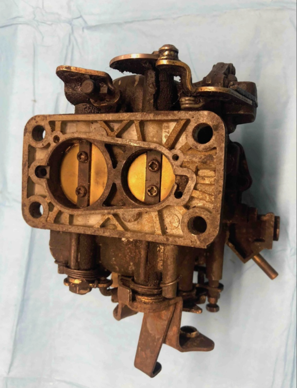

Carburateur Double corps.
SOLEX - 26 35 CSIC
Inscription sur le côté : 24 / 21
- Vis de richesse fermée à fond - Le moteur continue à tourner.
- Main mise à plast sur le couvercle de cuve : Moteur s'arrête de suite.
- Gicleur de ralenti : propre bien nettoyé ...
C'est pour ces raisons que je reste perplexe car le moteur tourne bien et je n'arrive pas a agir sur le régime.

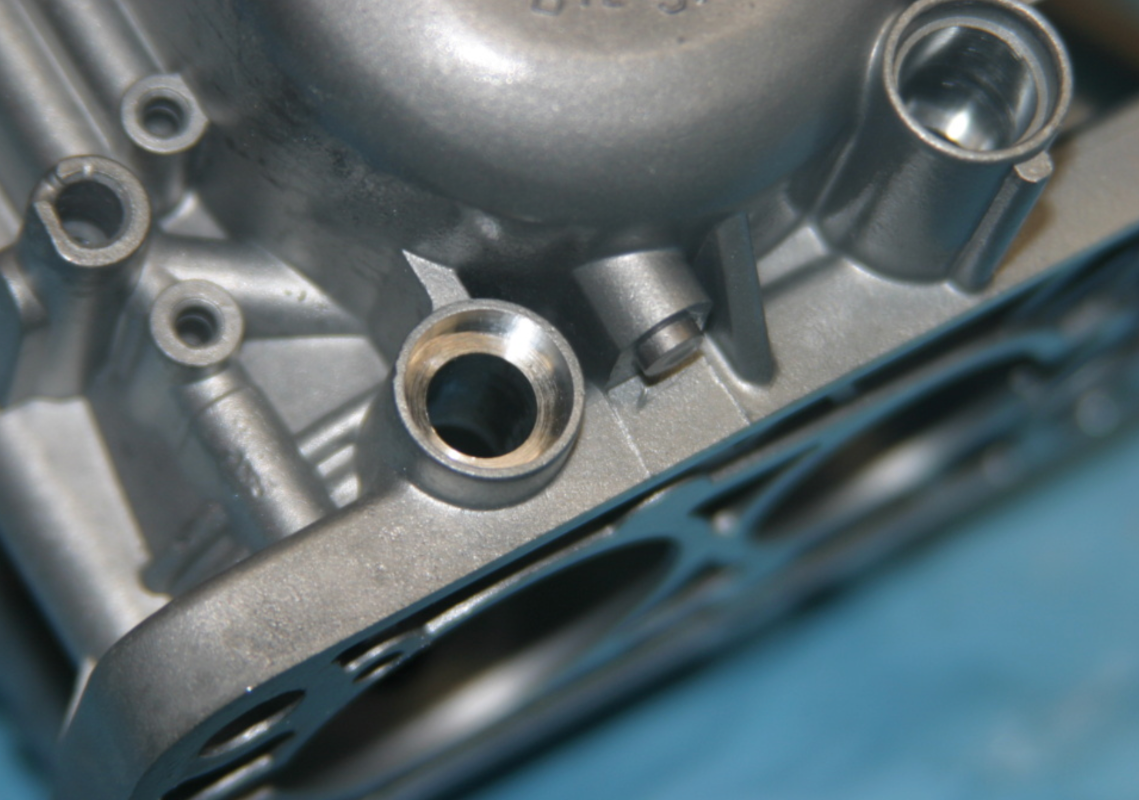

1 - oki pour un 26/35, à buses de 21/24. Et au dessus, il y a une série de chiffres et de lettre, gravées. C'est cette série qui va nous donner précisément le type de ton carburateur et sa date de fabrication.
Merci de nous donner cette série gravée (il faut parfois nettoyer le corps-cuve, pour la visualiser).
2 - ton ralenti tient alors que ta vis de richesse est fermée à fond et ce n'est pas toi qui a réglé le ralenti. Il y a de très fortes chances que ton ralenti tient par un papillon 1er corps suffisamment ouvert..
Ou alors tu as un 26/35 à 3 vis.
3 - main mise à plat sur le couvercle-cuve : le carbu s'arrête de suite. C'est normal, tu lui coupes son arrivée d'air : tu l'étouffes !
4 - ton gicleur de ralenti peut être propre. Mais si ton circuit de ralenti est inopérant (la vis de richesse ne fonctionne pas), il ne servira que pour la progression.
5 - un carbu neuf à 250 euros est un carbu de refabrication : je n'ai qu'un seul conseil à te donner : à fuir ... Rien ne vaut un Solex refait, reconditionné. Et en plus, c'est moins cher ...

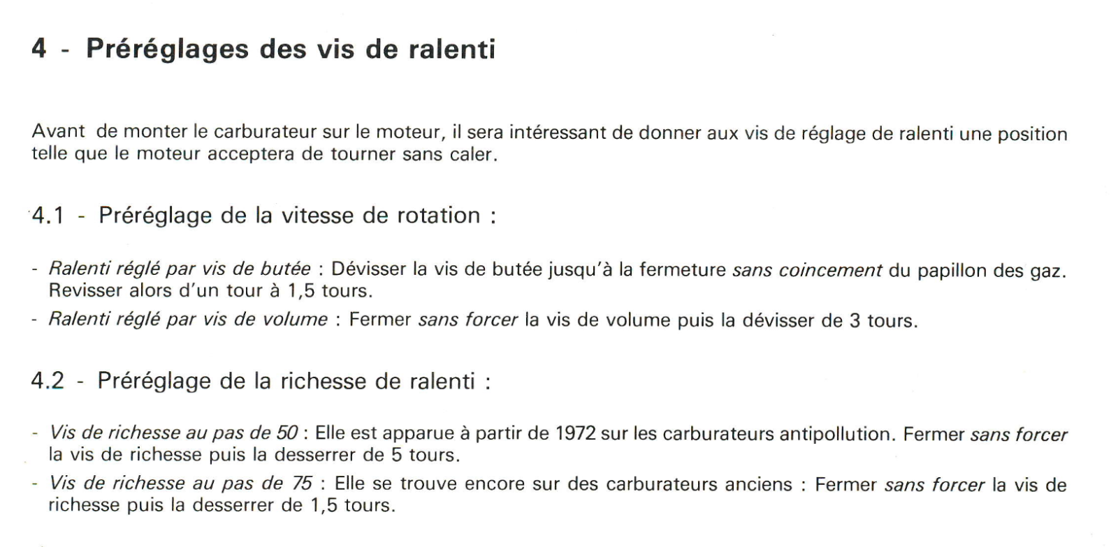

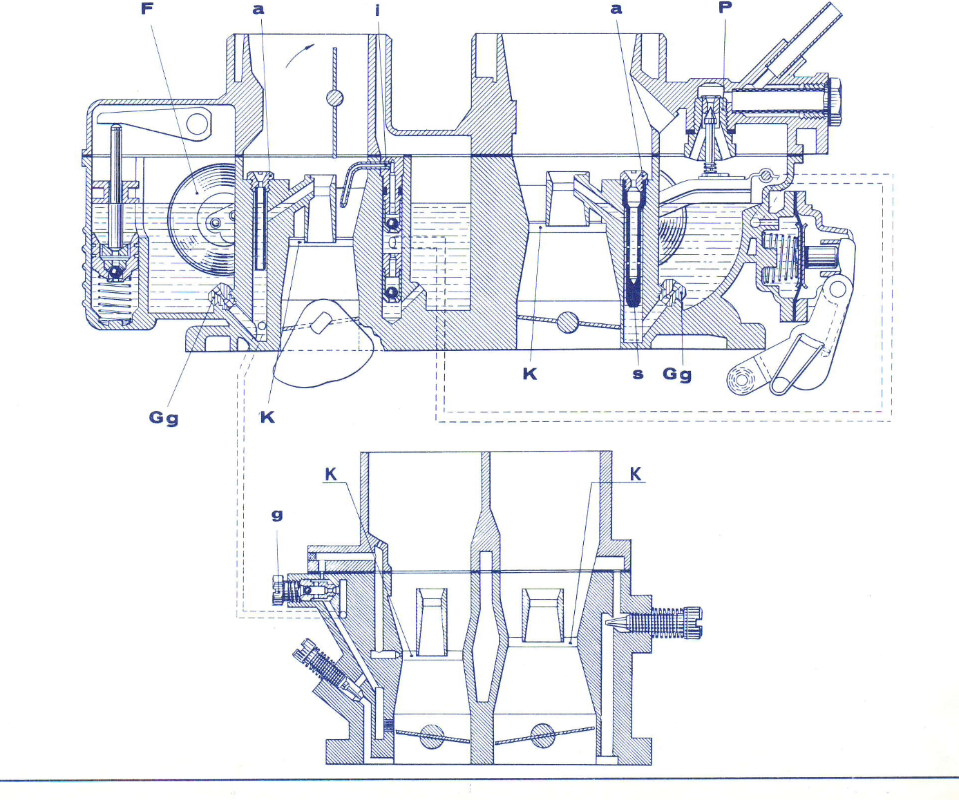

6 - le pré-réglage de base du ralenti se fait
>> volet de papillon 1er corps, au ras du premier trou de progression
>> vis de richesse fermée (sans serrer) puis dévisser de 5 tours (sur les pas fins, comme ton carbu)(sur les pas de 28 ou 26 CBI, c'est 1,5 tour).
Document d'origine Solex
Ce sont des réglages de base, à affiner sur ta voiture évidemment.

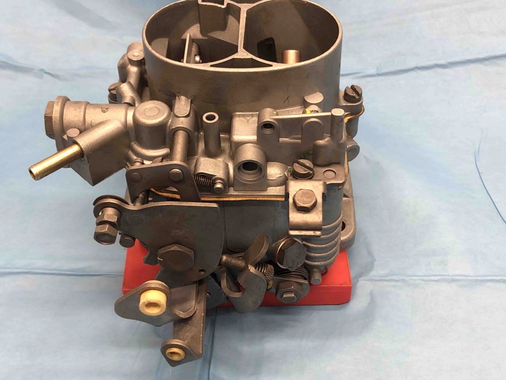

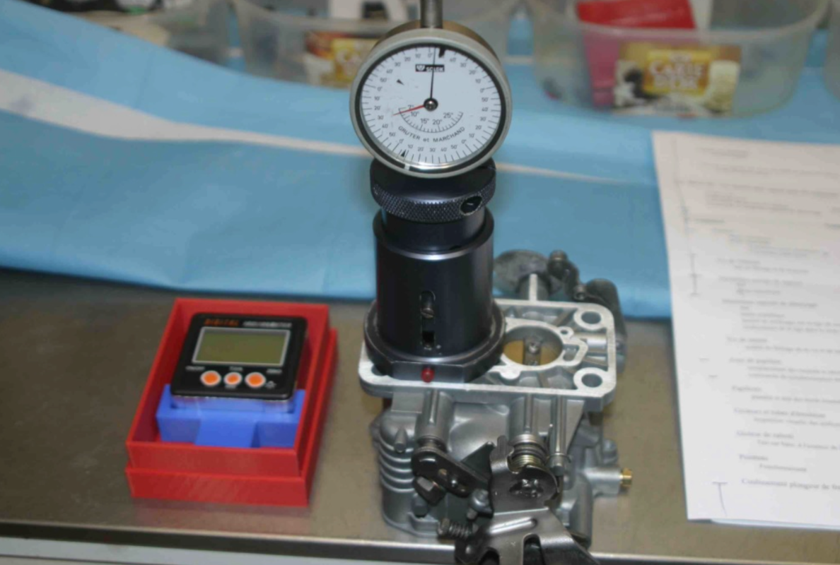

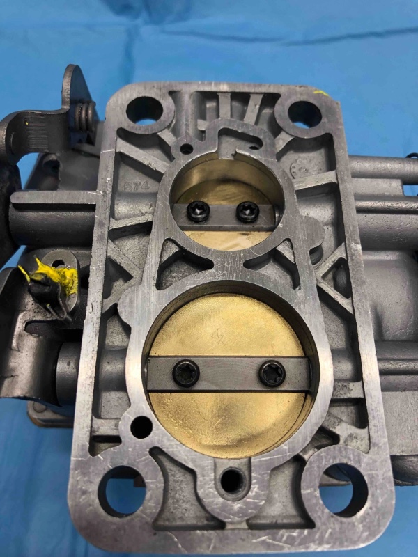

Refaire son carbu est toujours une opération intéressante et en même temps, c'est du boulot.
Tu as besoin de matériel spécifique, notamment pour poser des bagues d'axes de papillon et mesurer ta PRN ou ton ORF.
Un lien pour le forum 2 pattes, avec une restauration de 26/35 :
https://forum2pattes.forumactif.com/t95 ... light=nuls
Ce post date de 2016 et depuis, je vais beaucoup plus loin dans la restauration, avec notamment dépose des axes systématique, chambrage, pose de bagues et de joint spi, retrait du clapet de pompe de reprise ; il y a au minimum 12 circuits à vérifier dans ton carbu et parfois tu en rajoutes selon jusque 6 de plus ..

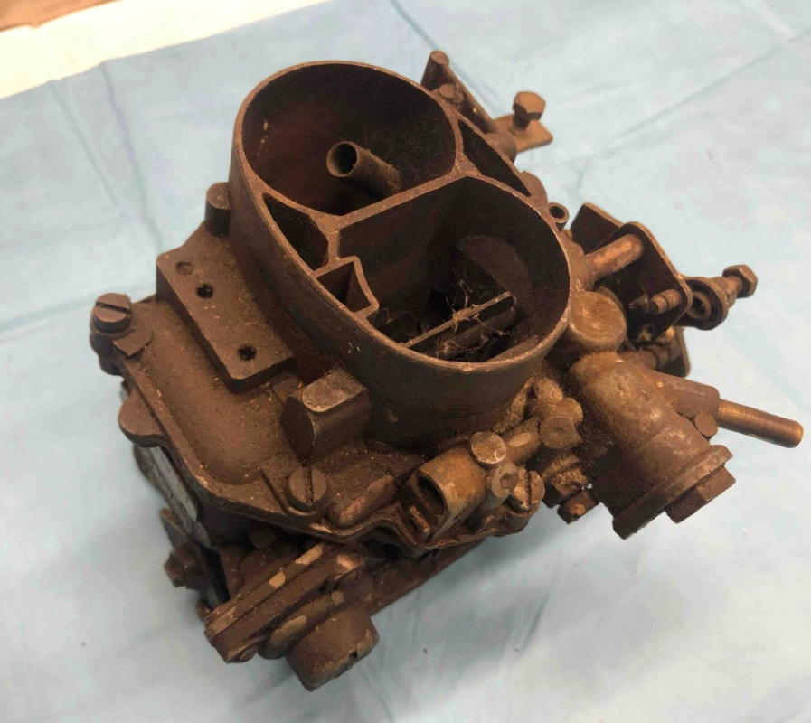

Pour passer de ceci
à ceci
il y a pour ma part, 6 heures de boulot.

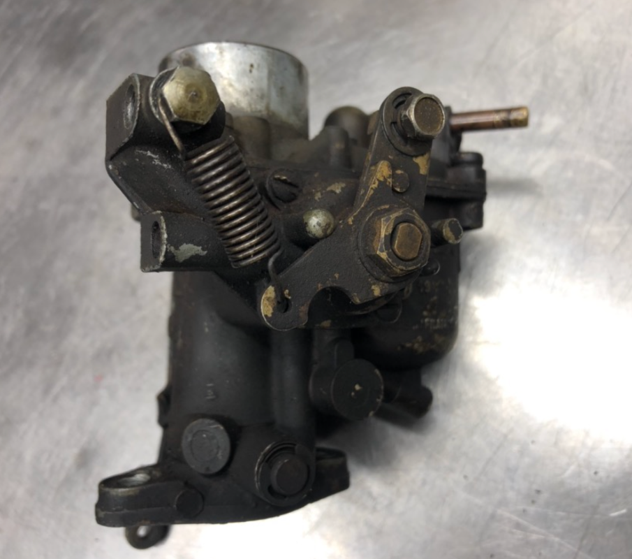

Mais quasiment tous les carbus Solex pour nos deuches peuvent être refaits, reconditionnés !
PS : j'hésite de me lancer dans les Zénith car la demande est faible et l'outillage pour refaire les bagues d'axes, n'est pas le même que pour les Solex (axe de 7 mm ...)(8 mm pour les Solex) et c'est onéreux.

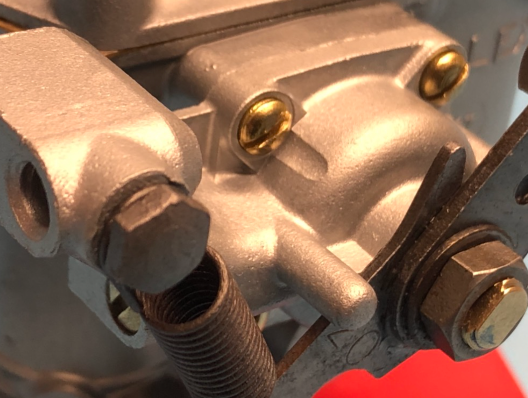

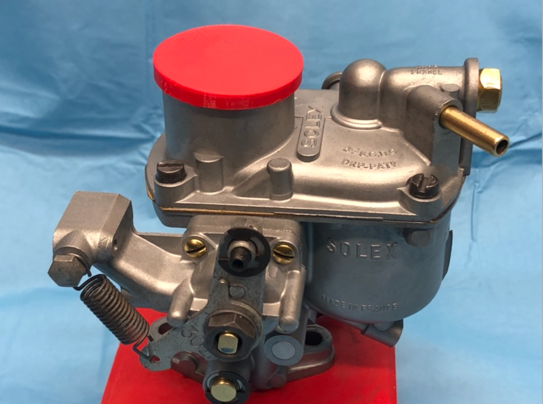

Messages : 1846
Re: Richesse et Eau à la sortie du pot 2cv - richesse excessive pourrait expliquer la présence d'eau noire
Hi, Eric,
la situation est que j'ai une caisse remplie de Zénith et qu'ils ne me mettent pas en joie quand je les vois ...
Je vais jouer à Marie Kondo et virer la caisse ...
PS : oui, oui, maintenant, on arrive à des choses sympathiques !
Surtout quand je les reçois comme celà ...
