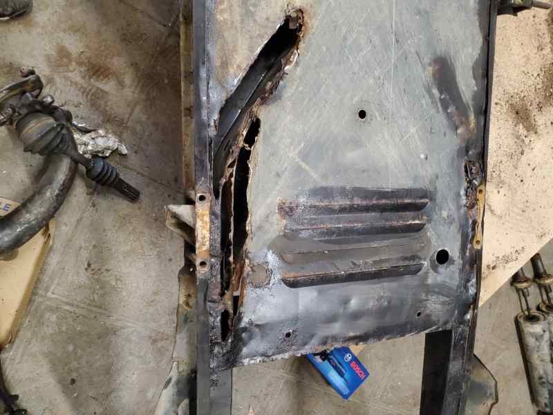

dépose trains avant et arriere ca a été pas trop mal par contre les pots de suspension les écrous arriere ca a été mais les avant ... résultat disqueuse marteau dégrippant etc
ci après quelques photos du chassis l'anien proprio l'avait ouvert et " traité vite fait mais pour moi c'est sans appel = > changement de chassis !

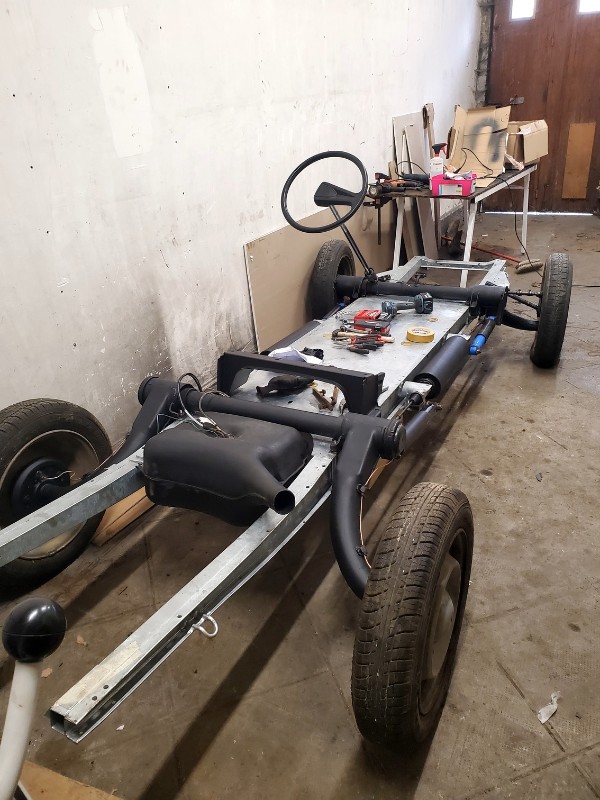

la caisse est bientot toute nue me reste le pédalier et le maitre cylindre de frein ( je viens de trouver mes réponses pour l'enlever il faut enlever le bocal avant je vais essayer avec une petite pince car les clefs ne passent pas sinon je fabriquerai un outil
je suis aussi allé chercher une bonne commande de pieces : le chassis galva freinage pas mal de carosserie pour la caisse qui est complètement pourrie,pneus capote etc etc une belle facture pour commencer ...
je vais aussi commander les produits dont je vais avoir besoin rustol, CIP, primaire si vous avez une adresse je suis preneur !

Petite avancée des travaux, la caisse bien malade est entre de bonnes main, elle était trop abîmée pour mes compétences en carrosserie ...
Pour le reste j ai fini les decapages des trains commandé pas mal de pièces et je vais bientôt pouvoir remonter le tout sur le châssis j ai juste eu un gros soucis lorsque j ai remis en peinture les trains av et arr
J ai suivi le protocole de filofax owatrol=>CIP et ensuite noir

petite mise a jour
voila ou j'en suis
la carrosserie est entre de bonnes mains il y vaiat beaucoup beaucoup d'éléments à changer
pour la partie roulante décapage trains et pièces a remonter freinage neuf tambour arriere changés conduite réservoir pots rénovés etc etc... prochaine étape le moteur à nettoyer ( je ne compte pas le démonter complet car il tournait bien avant restauration ) je copte faire nettoyage un peu de peinture des éléments accessoire, vidange boite et deuxieme vidange après le premier démarrage que j'avais fait il y a un an , et passage allumage elec aussi
quelques photos
ensuite peinture complète et remontage ... objectif été 2023
simon

Ca avance bien !
Sur ton châssis, tu n'as pas eu de soucis avec les trous fait pour la fixation de la traverse de renfort au dessus du réservoir qui sert à la fixation des ceintures arrières ?
Sur le mien, il y avait un décalage de 5 mm sur 2 des trous.
J'avais également un décalage d'un gros centimètre sur les trous pour la fixation arrière de la caisse pour les vis qui sont dans le coffre.
Je précise cela parce que moi, je n'avais pas vérifier, du coup j'ai tout vissé et arrivé au dernière vis, c'était KO.
Obligé de tout redémonter.
Te voilà averti
