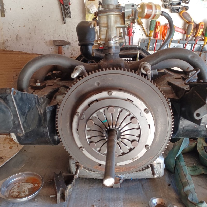

j'ai remplacé mon embrayage et mis une butée à bille le moteur remonté j'ai un probléme ,des retours au carbu,çà pétarade
les vis ,condo,bougies ,fils de bougies tout est neufs
si quelqu'un a une idée je suis preneur
bonjour
