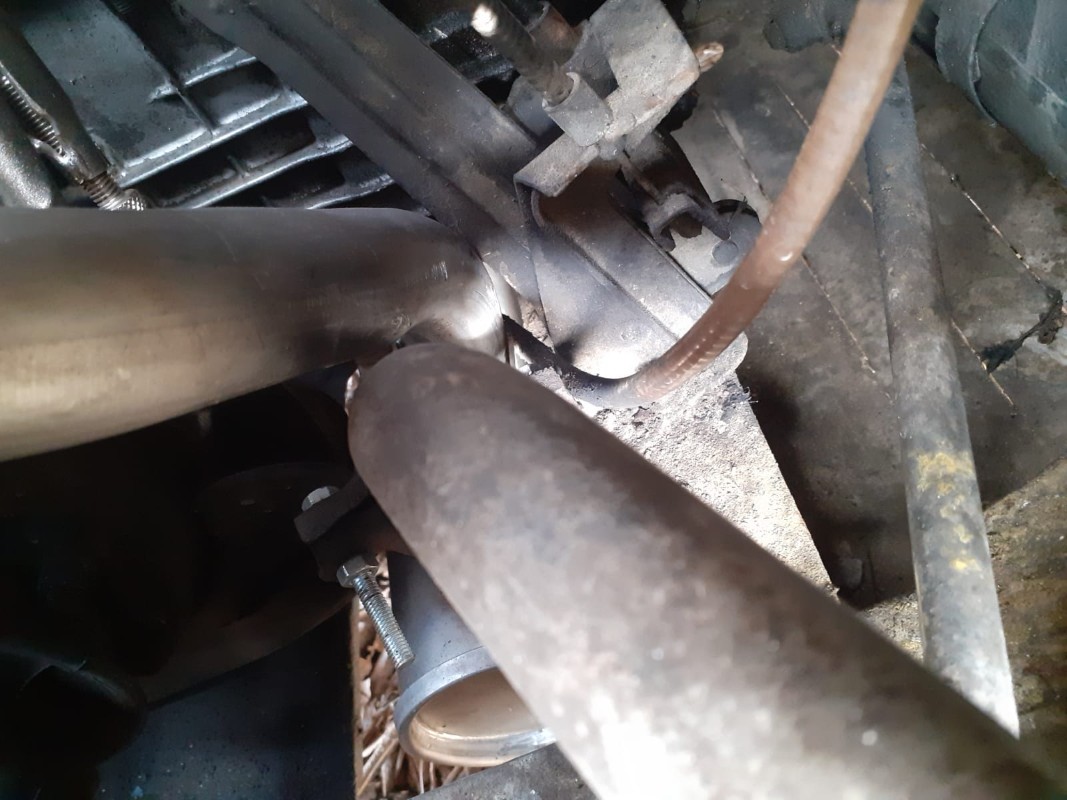

Je me suis mal expliqué. Le pot ne passe pas entre les longerons. Je glisse la corne droite, je la remonte, le côté gauche ne passe pas : bloqué par l'entraxe. La corne gauche bloque contre le longeron et la plaque du châssis.

quand tu peux fais une photo là où ça bloque pour voir le problème

Tu as raison une photo est plus parlante. Je vais faire ça demain. Merci.

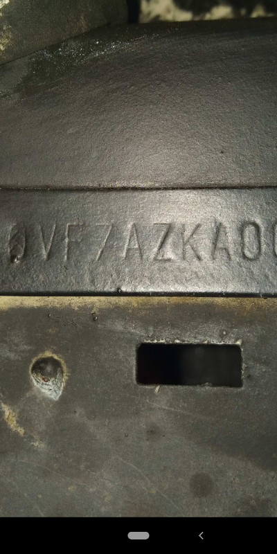

Le numéro de chassis sur le longeron avant droit correspond bien à la carte grise. Vu le état il n'a pas été changé (blaxon + planchers rafistolés).
Une cosse m'étonne pourtant c'est l'avancée de la plaque sous le châssis qui dépasse du longeron.
Est ce normal ?

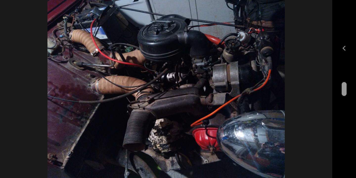

Faire des photos du moteur et de son numéro

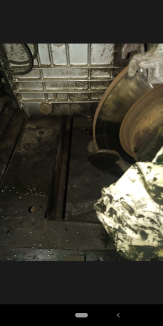

Plaque châssis qui dépasse de la traverse

Je ne crois pas trop me tromper...
Sans trop de doute...

Je n'ai pas l'impression que ça a été refrappé

Je ne vois pas trop sur la photo, y a une autre solution, essaye en soulevent avec le cric ,le moteur, en mettant une cale en bois vers le bouchon de vidange ,mais avant il faut dévisser les 4 vis des silenbloc moteur, et peut-être tu pourras mettre en place ton silencieu

Et sur la photo vous pouvez voir la position de la corne sur l axe du frein a main...
