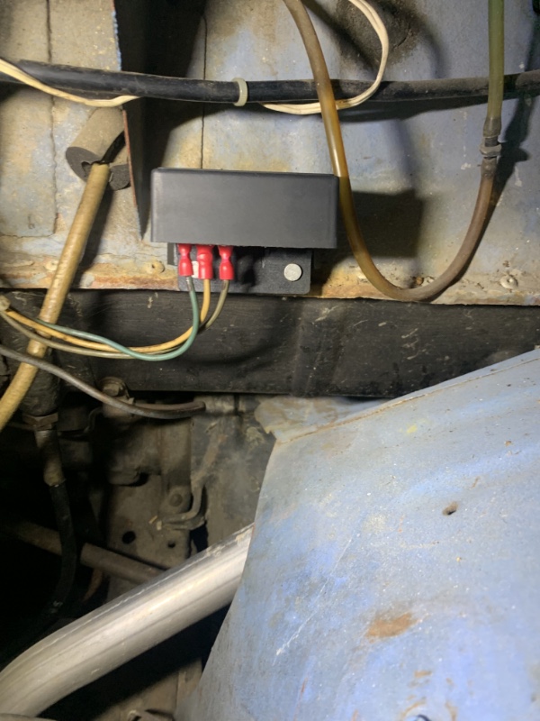

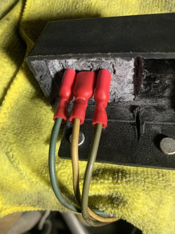

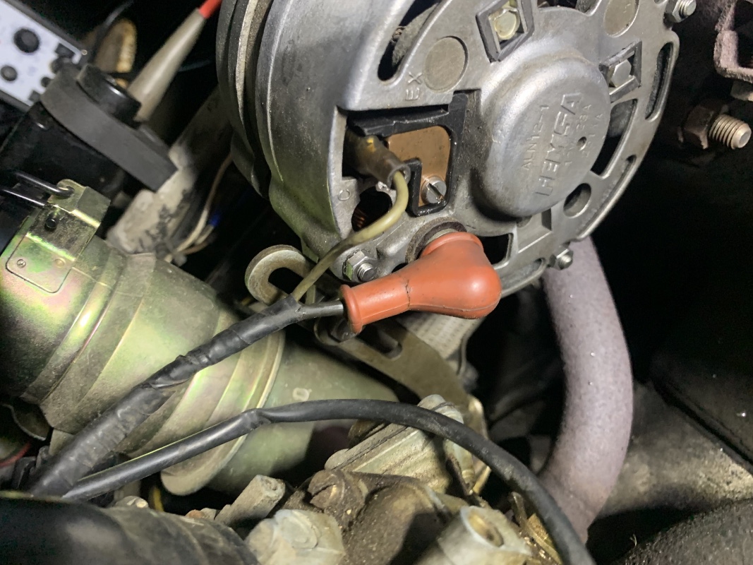

Alors, je soumets à votre expérience, la situation suivante :
Mon circuit de charge donne une mesure un peu « bizarre »
- batterie neuve ( bonne marque Varta chez Norauto )
- redresseur d’origine changé contre un moderne de chez MCC
- alternateur d’origine, idem changé par un neuf de chez MCC
les connexions par cosses toutes changées, étamées,,
légèrement grasses, resserrées, etc…
Résultat des mesures :
Moteur à l’arrêt : 12,6 Volts aux bornes de la batterie.
Moteur en marche, stabilisé à environ 2500 tours :
15,7 volts aux bornes de la batterie..!
Tout ça sans aucune consommation supplémentaire : pas de veilleuse, clignotants ni phare..
Je remets l’ancien régulateur d’origine ( Ducellier) :
Même mesure..
Je remets l’ancien alternateur d’origine :
Même mesure..
Je prends un autre multimètre : même chose..!
Enfin, Le Temoin de charge ( le galvanomètre du tableau de bord ) ne dépasse que rarement la zone grise pour aller qu’assez rarement dans le début du blanc..
Question : cette mesure de charge vous paraît elle cohérente ?
Éventuellement comment contrôler le débit de l’alternateur ?
Merci bien.

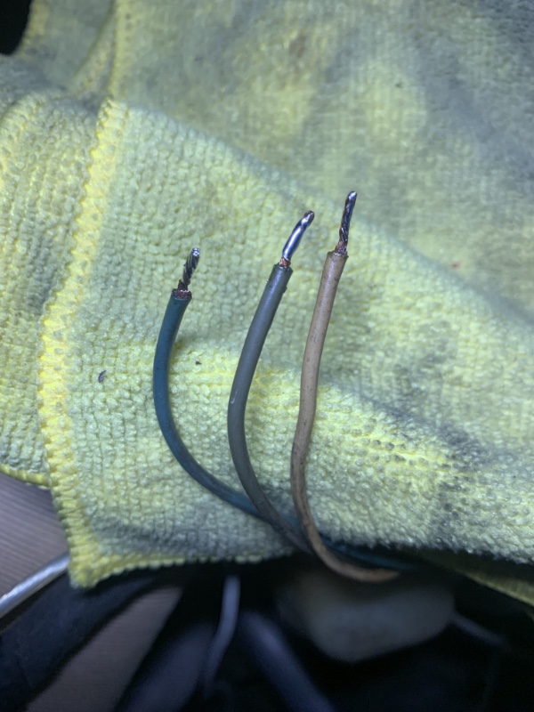

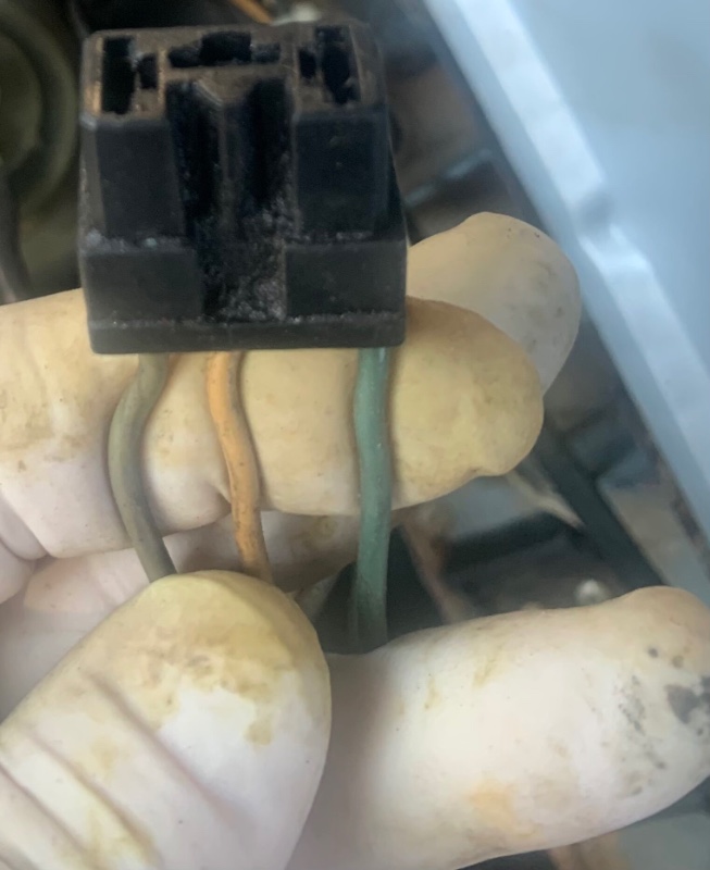

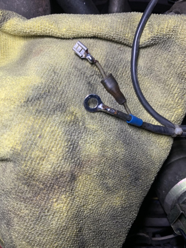

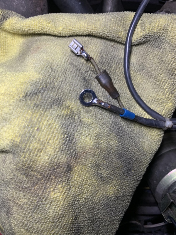

Bonjour, bonjour,
Bon : je n’avais pas tourné les yeux vers le fusible :
Contacts oxydés..
Démontage des trois, notamment le bleu, évidemment..
Démontage des pinces cuivre..
Papier de verre 280, WD40 , séchage, resserage et graissage léger, remontage.
Contacteur à clé : rien de suspect ( résistance = 0 ) mais même traitement, par précaution..
Résultat, ralenti 2000 tours :
Sans consommation : 14,7 volts au bleu de redresseur régulateur mais 15,2 à la batterie..bon..
Avec tous les consommateurs : idem.
On est dans les clous ?
Merci.
Étienne.

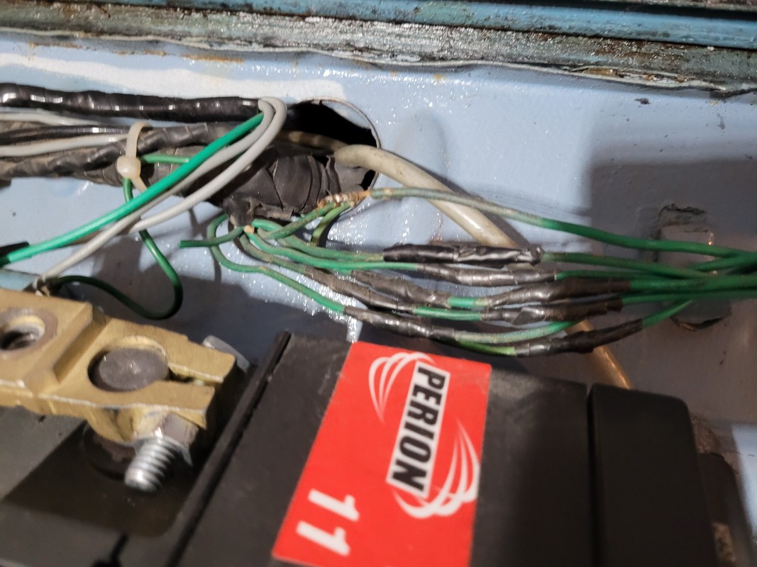

Re: circuit de charge de ma 2cv donne mesure un peu étrange
Hi,
je ne comprends pas comment tu peux avoir une différence de voltage entre deux points qui sont électriquement reliés, contact de clef mis ...

Cela ne peut il pas venir du faisceau en lui même, de la qualité du fil
Etienne,
il faut que tu progresses le long de ton faisceau en partant de la batterie (à 15,2V), pour trouver l'endroit où tu vas chuter en tension à 14,5.
Borne + de la batterie
Borne + du démarreur (si ton alim générale de ton faisceau part du démarreur)
Fil noir Neiman
Fil violet du contacteur
Fil d'arrivée fusible bleu
Fil de sortie fusible bleu
puis fil bleu au + du régulateur
Fil noir Neiman

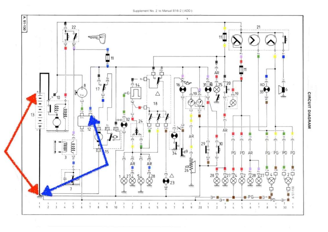

Au fait..au fait ; je vous ton schéma :
La sortie régulateur se retrouve au - batterie = châssis ?
- EtienneLM
- Messages : 94
- Enregistré le : 06 févr. 2023, 07:45
- Ma deuche : 2CV AZ A2
- Date de naissance : 28 avr. 1964
- Localisation : Bouches du Rhône
Non j’ai mal lu..dsl..
Bonsoir,Lolodubalaou a écrit : ↑19 mars 2023, 08:21 Etienne,
Fil noir Neiman
Après remise à plat de TOUTES les connexions :
14,7 volts sans et avec tous les consommateurs.
Merci..!

Et des connexions..! J’ai tout repris, cosses neuves, étamées, etc..ça ne dépasse plus 14,7 volts à vide ou en pleine consommation.( phares + clignotants + feux stop
Merci.

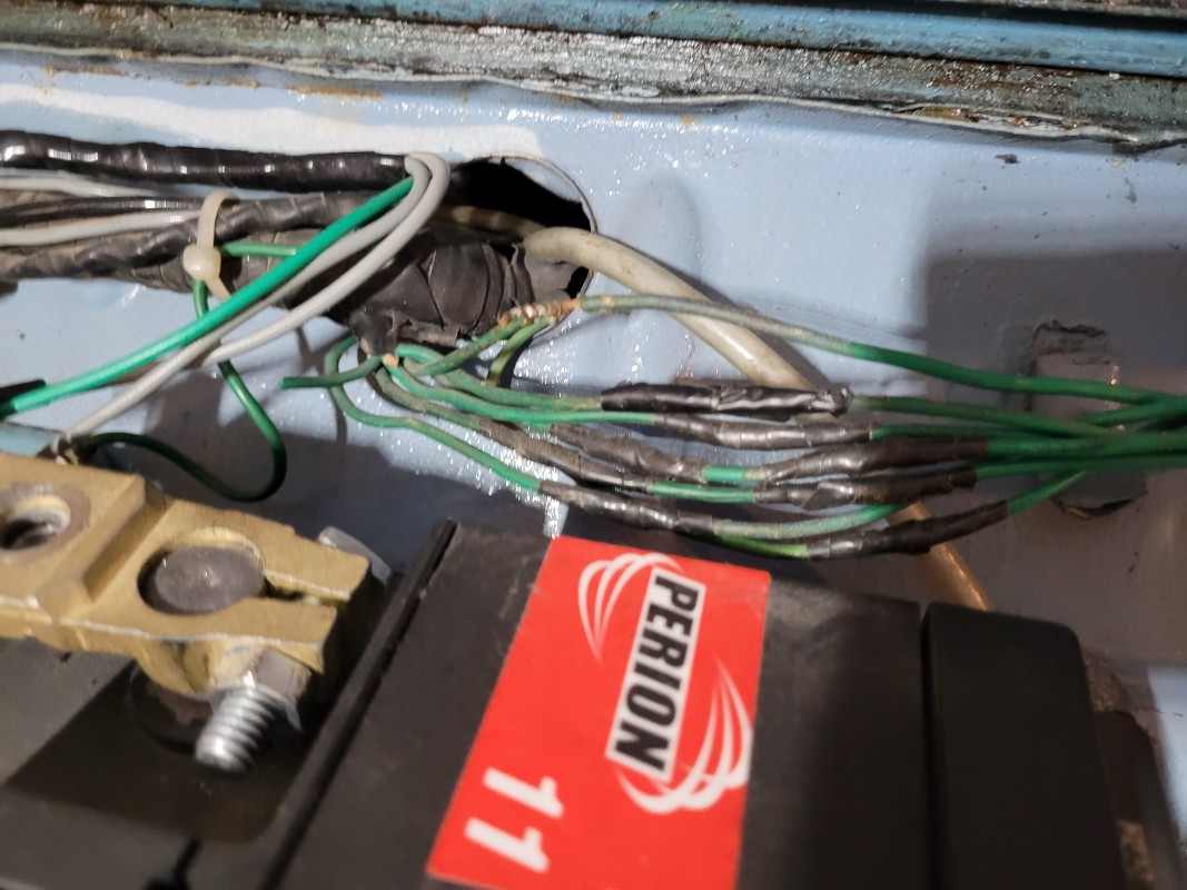

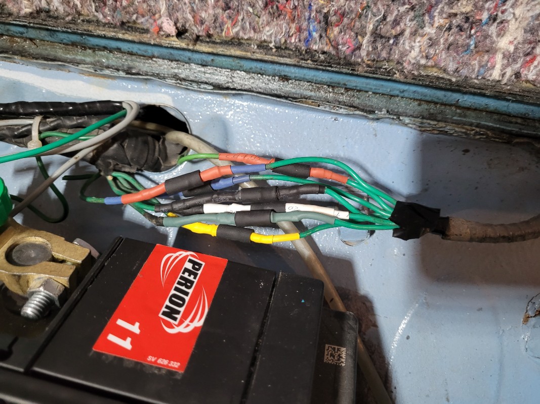

Oui et c'est bien plus beau des cosses toutes neuves a la place de bidouillage plus ou moins grossier.
Exemple, la semaine dernière, je me suis enfin décidé de refaire les branchements de mon faisceau arriere:
Avant
Après
Il me reste a les ranger et les identifier.

C’est vrai..!Eric13190 a écrit : ↑20 mars 2023, 09:17 Oui et c'est bien plus beau des cosses toutes neuves a la place de bidouillage plus ou moins grossier.
Avant![]()
Après![]()
Pour le repérage, j’utilise collier Rilsan colorés avec étiquette sur laquelle j’écris la destination..:
€ 1,97 Réduction de 5% | Etiquettes en Nylon autobloquantes, 100 pièces, câble réseau, garniture zippée, sangles de fils 3x100mm 4x150mm 4x200mm
https://a.aliexpress.com/_EQXCC5D
