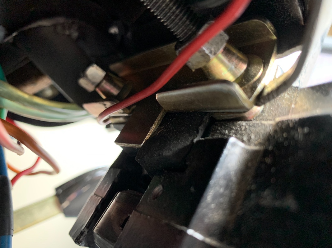

Voici une photo (pas facile à prendre vu l’accès).
Un des deux écrou à la tête cassé, je pense donc que ça vient de là. Je vais le remplacer et bien serrer le tout pour voir. (L’accès à ces deux écrous est vraiment pas facile!!!)
Je vous tiens au courant.

Entre le tube et la platine j’ai trouvé ces deux bouts de caoutchouc. Mais pas de bague en métal c’est pour ça que ça doit bouger. Je vais changer le caoutchouc.

Voilà la bague!!! 👎

Bonjour, y a une plaque en métal dorée avec 2 trous ensuite une cale en caoutchouc, es ce que les vis sont bien serré,
Messages : 6714
Re: Tube de guidage du volant de ma 2cv
Sur la 2ème photo j'ai pas ce type de caoutchouc mais une cale en caoutchouc

J’ai pas la plaque en métal doré avec deux trous mais deux petites cales dorées pour chaque écrou côté tube.
J’ai repositionné le bout de caoutchouc et resserré l’écrou (le deuxième je peux pas le resserrer la tête de visse est cassée et je vois pas comment le changer). Ça bouge déjà moins. Je pense qu’en changeant la cale en caoutchouc par une un peu plus épaisse çà ne devrait plus trop bouger.

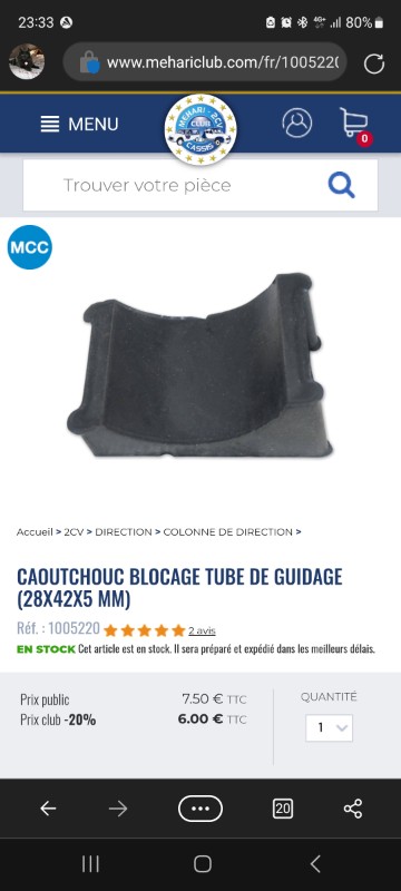

As tu ce type de caoutchouc qui sert à bloquer le tube
https://www.mehariclub.com/fr/1005220-- ... 8x42x5-mm/
Attention. Il y a deux tailles.

Non j’ai pas ce type de caoutchouc mais vais en commander un.
J’ai une 2cv6 Club de 83. Quelle taille prendre?
Merci encore.
Messages : 1628
Ben, la bonne taille !
Celle que tu retrouves sur le Catalogue des Pièces Détachées Citroën !
Dag

J'ai donc changé la bague en caoutchouc par une neuve, bien resserré le tout et c'est nickel. Plus rien ne bouge.
Merci à vous!
